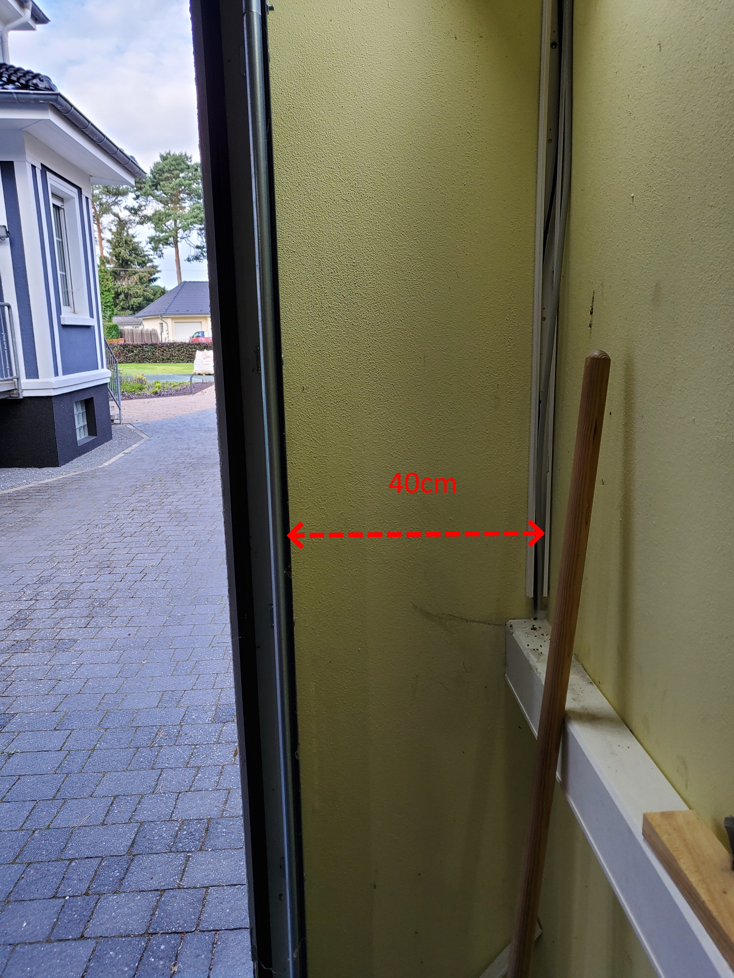

ich wollte schon mal das Anschlusskabel für die bestellte openWB BOX verlegen.
Bei anderen Boxen habe ich gesehen, dass der Hersteller einen seitlichen Mindestabstand von jeweils 20cm angibt. Da ich für die openWB Box nichts gefunden habe, wollte ich mal nachfragen, ob 40cm Platz zwischen Wand und Schiene des Sektionaltores für die Installation ausreichen sind?

Die openWB selbst ist 28cm breit. Es empfiehlt sich links und rechts 4cm Platz zu lassen um die Laschen zu öffnen bzw. die Front öffnen zu können.
Heißt 40cm geht sich aus.
