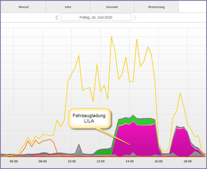

Wie erkennt der SHM 1.0 die WB sodaß dieser sie im Portal auch darstellen und lokal steuern kann?
Unterhält er sich mit der OpenWB via EEBUS Protokoll?
Hab ein Foto beigefügt.

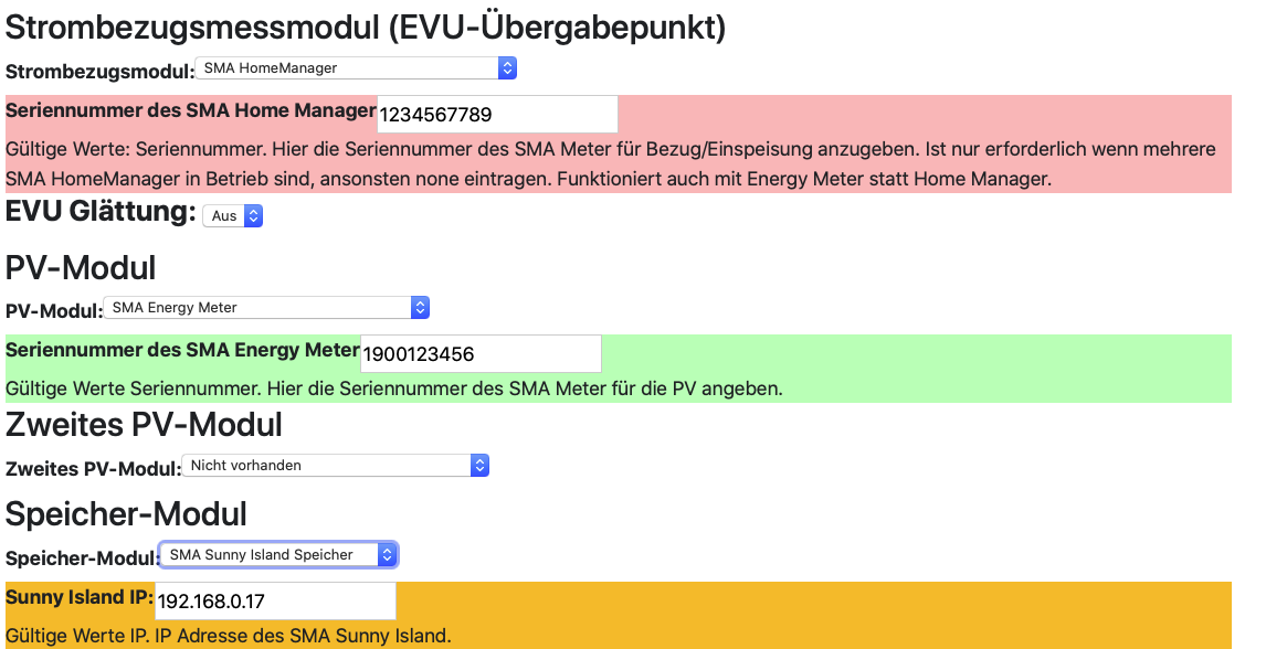

In der openWB sind die Module zu wählen. Wo hängt der LG Resu dran?
Hier mal ein Beispiel wie es bei dir dann aussehen wird.
Mehr ist nicht nötig.
