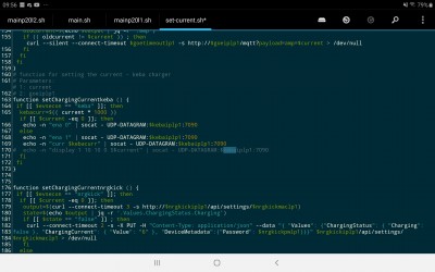

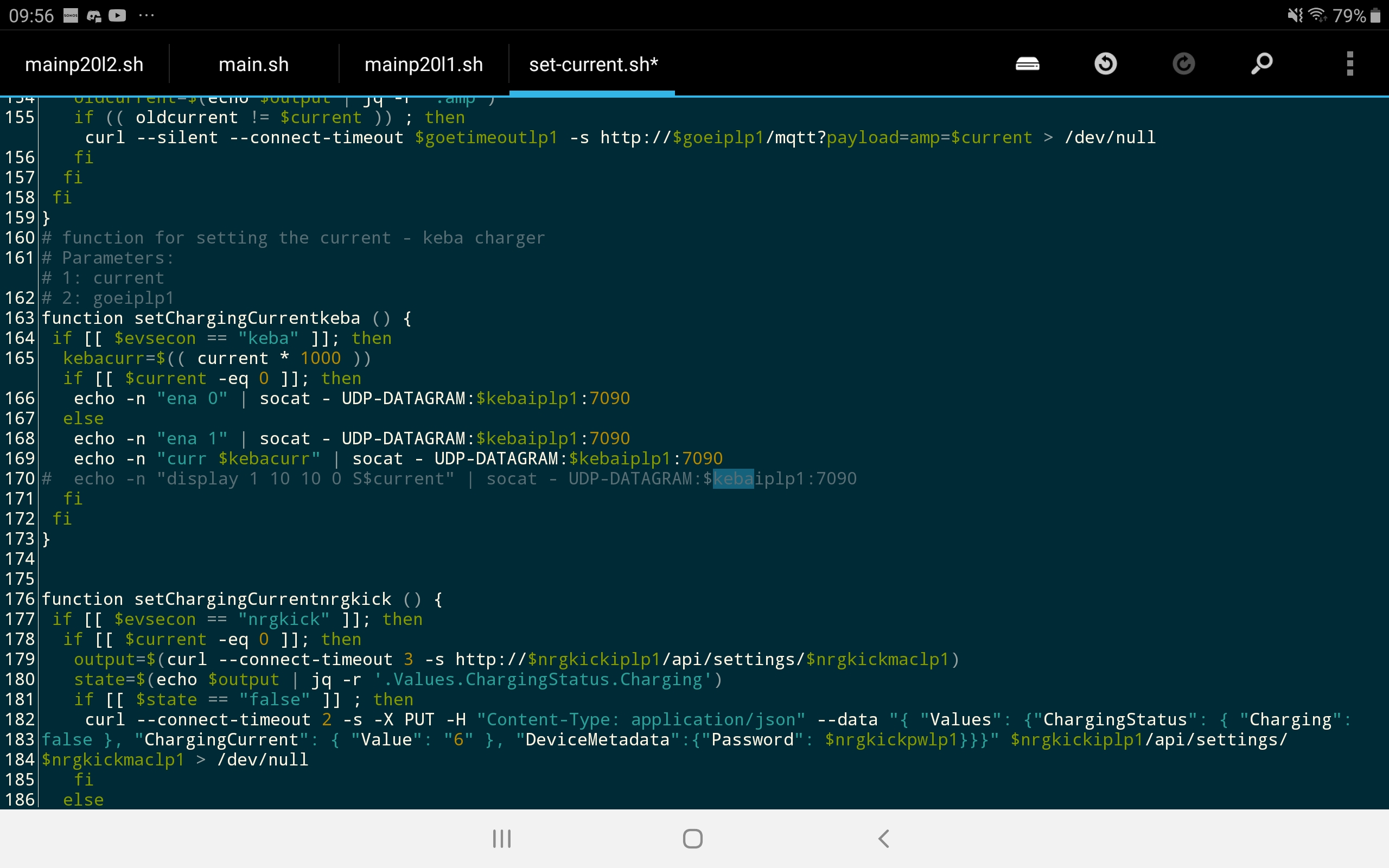

Falls man P20 mit openwb verwenden will braucht es folgende Änderung
..openwb/runs/set-current.sh
Hier den Display Befehl auskommentieren. (Mit #)
Chmod 777 auf Datei nicht vergessen
