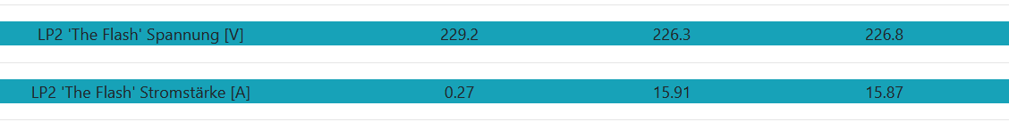

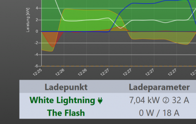

Mein Tesla M3 lädt nur noch auf 2 Phasen, selbst wenn ich "Sofort" auswähle siehe Bild:

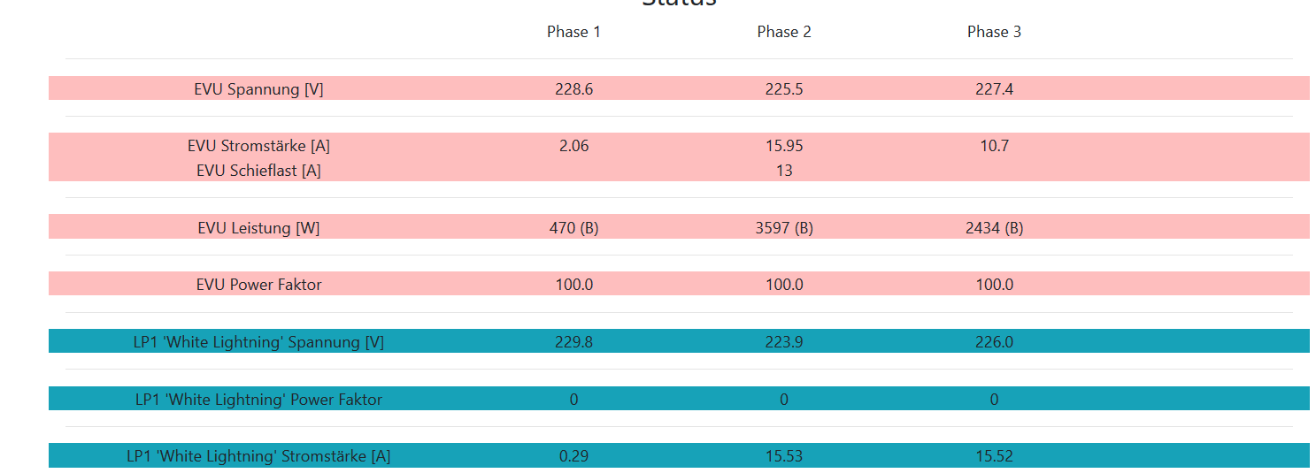

Der Lade Status scheint OK, siehe Bild:

Da ich eine Duo habe, habe ich den Tesla jetzt mal am anderen Kabel betrieben. Selbes Phänomen. Das schließt aber noch nicht aus, dass es nicht doch vielleicht an der WB liegt.
Wenn alle drei Phasen von der UV an der WB ankommen, dann ist das doch schon mal erledigt.
Dann muß doch wenn genug Leistung da ist (Simulation mit Profil: Sofort Laden auf 32A) an der WB bei den Ausgängen auch was zu messen sein?
Eigenartig finde ich nur, dass im Status Log auch die Phase 1 zwar Spannung hat aber kein Strom fließt. Da ich die Phasen gedreht habe, müsste es doch dann entweder Phase 2 oder 3 sein, die keinen Strom durchlassen? Siehe Bild
Richtig, oder das Problem liegt bei Tesla Buchse -> interner Lader.
Ab und an kommt das vor das hier intern ein Kontaktproblem besteht. (Zumindest habe ich davon schonmal gelesen)
