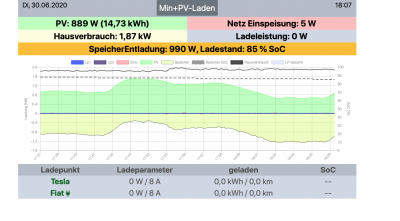

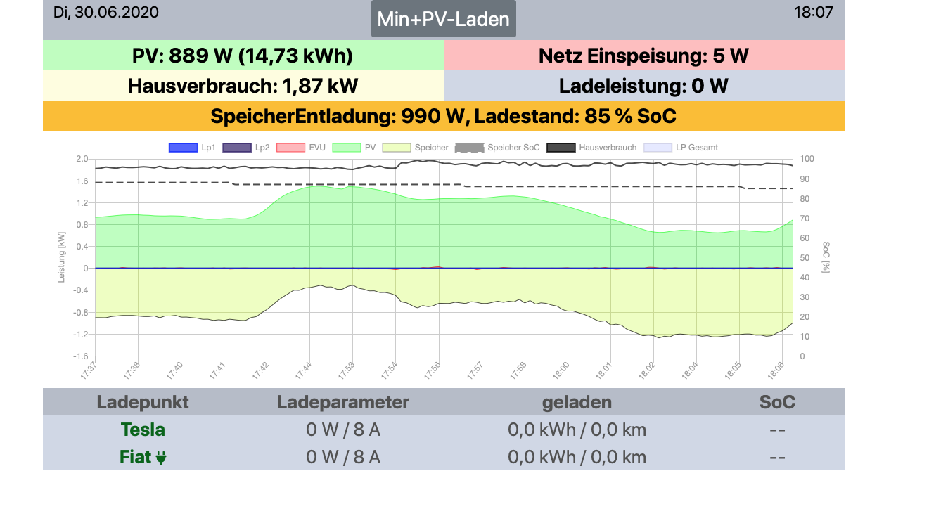

Ich habe schon einige Male beobachtet, dass keine Ladeleistung angezeigt (Ladeleistung 0 W) wird, obwohl das Auto geladen wird.
Es ändert sich nur der Hausverbrauch.
Manchmal fängt er sich auch während des Ladevorgangs und zeigt korrekt an.
Das Verhalten tritt so ca. jeder 3. bis 4. Ladevorgang auf.
Machmal hilft auch eine Modbustest unter Status.
s. 1.Screenshot

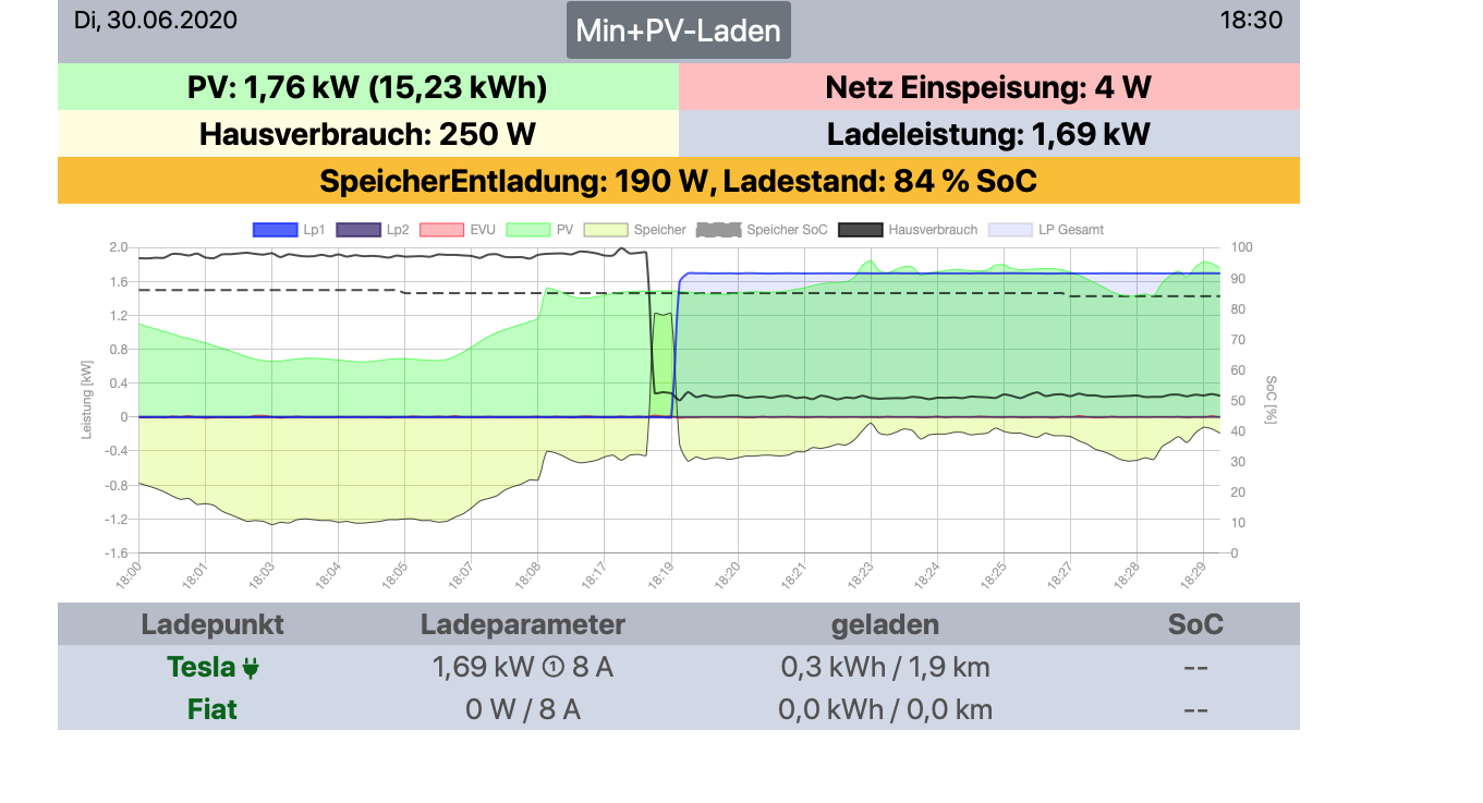

Aktuell habe ich umgesteckt und lade an LP1. Da ist alles korrekt
s. 2. Screenshot
