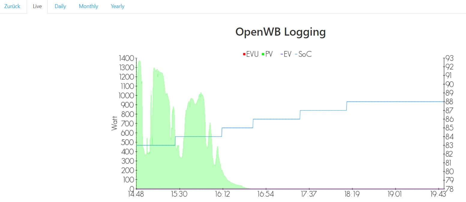

1. Woran erkenne ich, ob die einzelnen Module eine Gegenstelle gefunden haben? Insbesondere das "go-e" Modul für die anzeige der Ladeleistung scheint keine Werte zu liefern. Woran kann das liegen?

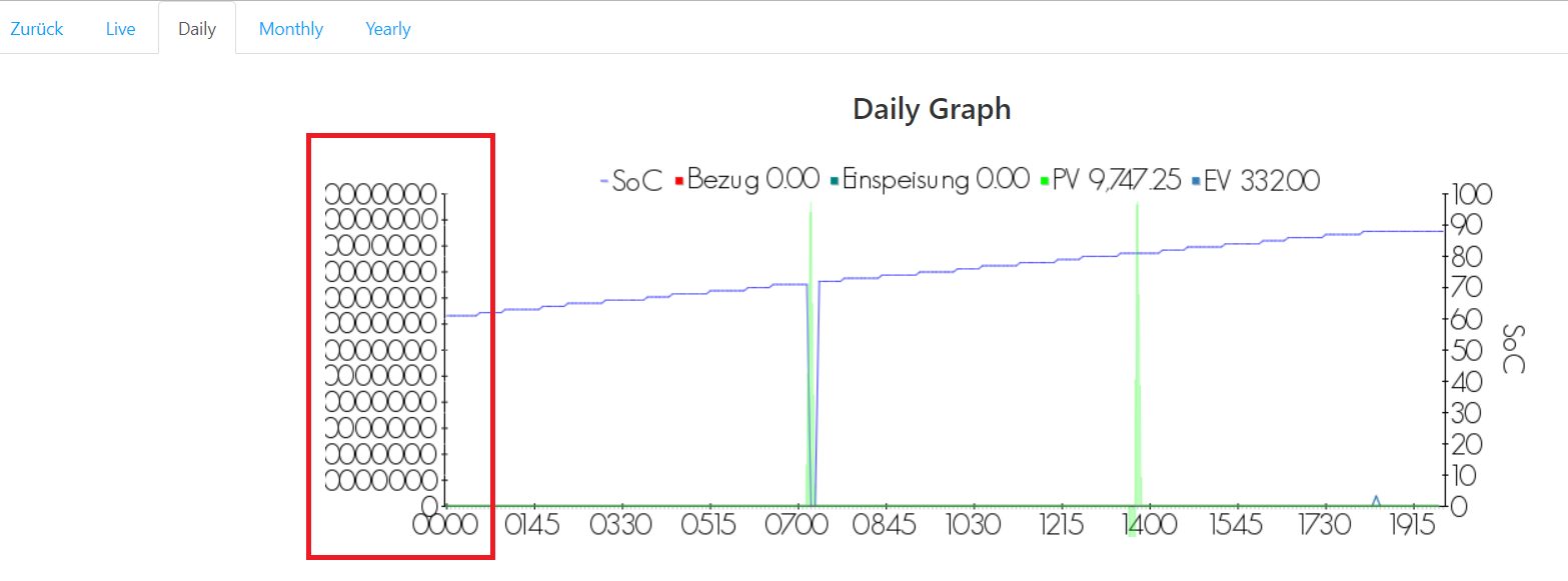

2. Ist es möglich die Einheiten im Logging zu ändern? Aktuell sind die Einheiten auf der Grafik nicht besonders lesbar :).

Im ersten Graph ist die PV Leistung (9000+kWh in 5 Minuten) dafür verantwortlich das die go-e Werte nicht dargestellt werden.

Zu 2.
Das liegt daran das initial nun der gesamte (bereits erzeugte) PV Strom angezeigt wird.
Morgen sieht das dann sinnvoller aus.
