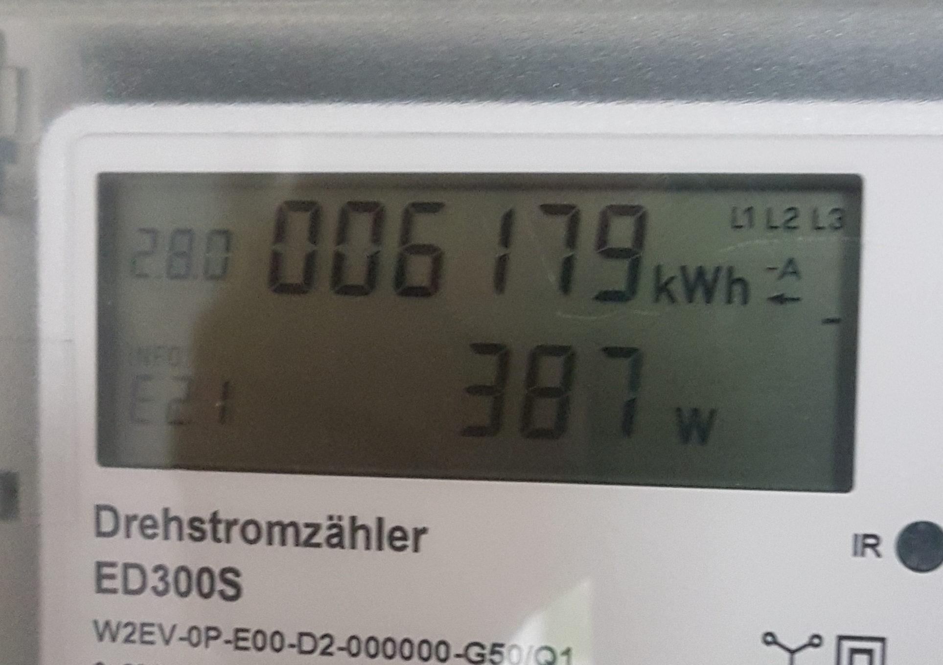

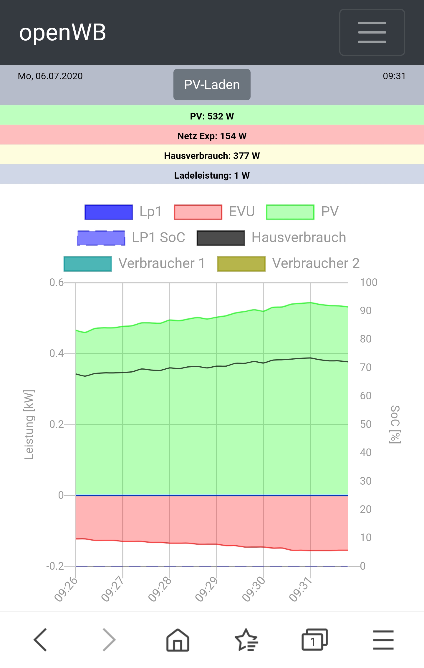

Hallo, ich steuere openWB über einen Fronius mit S0 Zähler (SDM 630 V2) an. Der Zähler ist im Fronius Symo als Hauptzähler in der Einspeisung angemeldet.
Leider sind in der Weboberfläche von openWB die Werte vom Hausverbrauch und Netzexport vertauscht.
Habe ich was falsch gemacht oder könnte das ein Problem von der openWB Software sein??

Re: Hausverbrauch und Netzexport vertauscht..
Ist das wirklich am S0-Ausgang angeschlossen?
Der SDM630_v2 kann auch RS485, womit alle Werte geliefert werden. S0 ist zu wenig (keine phasenbezogenen Werte).
