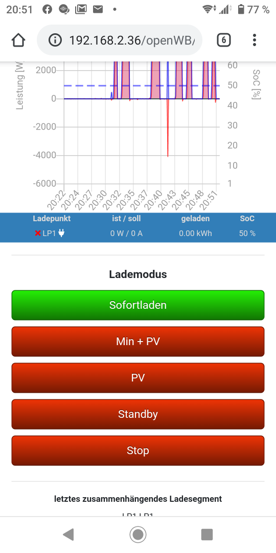

Wie im Screenshot dargestellt ist der Ladepunkt LP1 beim roten X, ich schalte auf "Sofortladen" (ohne Awattar) --> es erfolgt keine Freigabe die LP1 wird nicht grün, es findet keine Ladung statt, stattdessen hört man die Schütze vom Auto und Wallbox ständig hin und herschalten. Ladelampe am Auto wechselt ständig von rot/rün. Was muss ich tun damit der LP1 gr+ün wird?

Doch mit einem Trick funktioniert "Sofortladen" (ohne Áwattar). z.B. Ich habe Sofortladen (mit Awattar) incl. Freigabe laufen, LP1 ist grün. Dann schalte ich Awattar aus, LP1 ist immer noch grün, dann schalte ich Sofortladen ein und es wird geladen. Also wenn durch was auch immer der LP1auf grün steht dann funktioniert "Sofortladen". Jedoch steht der LP1 meißt auf rot und Sofortladen funktioniert nicht
