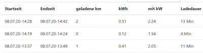

Aktuell muss ich sowohl im Auto (Tesla Model S) wie auch in der openWB eine SoC Limite eintragen. Diese können sich konkurrenzieren. Wenn die SoC Limite in openWB gleich oder grösser ist als im Auto, versucht openWB unter Umständen den ganzen Tag die Ladung zu starten (siehe Beilage).

Wenn das SoC Limit größer als im Auto ist wird nachgeladen sobald der Wert wieder fällt.
Wenn es geringer eingestellt ist allerdings auch.
Wie hoch ist das Standby Abfrageintervall?
Ich vermute das ist zu gering, daher wird zu oft abgefragt und im Umkehrschluss fällt der SoC "zu schnell" und es wird nachgeladen.
Als Standby Wert mal 750 eintragen im SoC Modul
