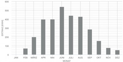

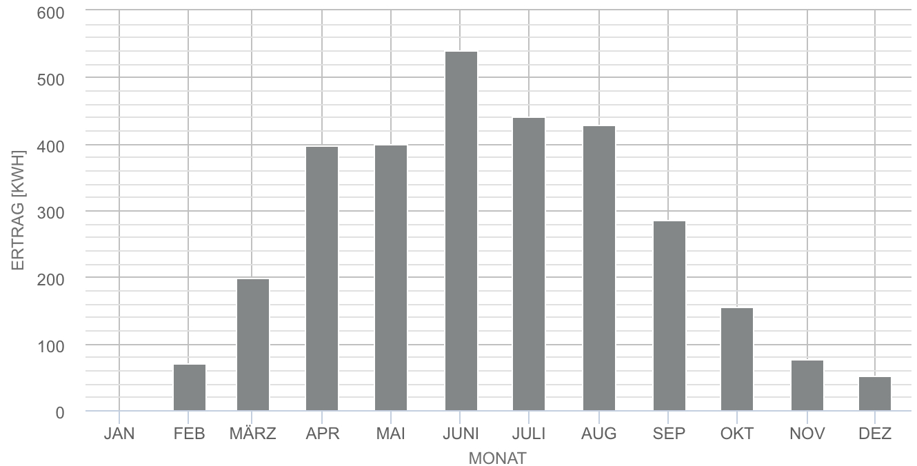

Andere Frage: Ist es aktuell möglich/geplant den Jahresertrag graphisch darzustellen (wie im angehängten Bild)?

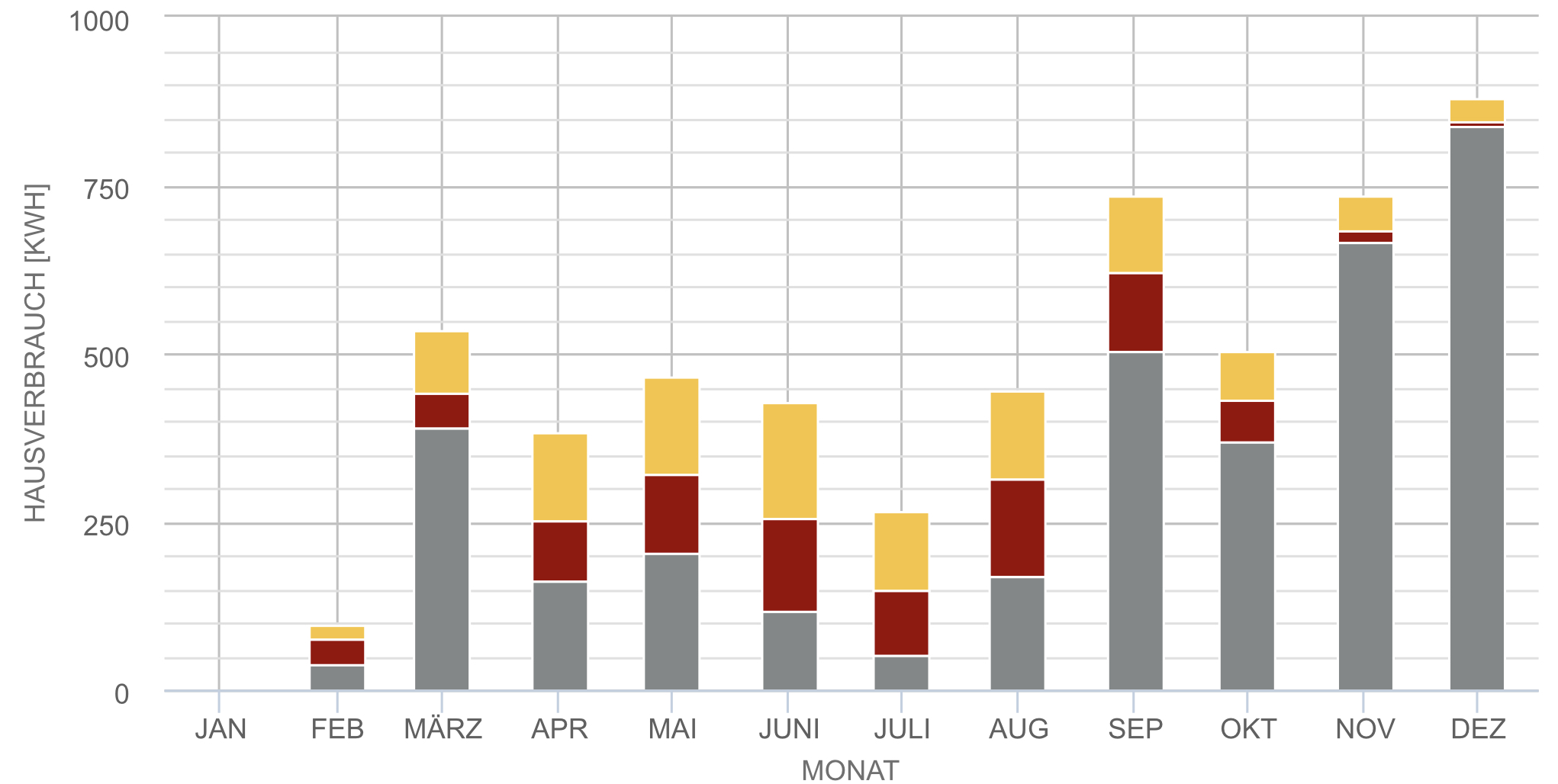

Und ist es möglich die Zusammensetzung des Hausverbrauchs graphisch darzustellen (wie im anderen Bild, grau ist Netzbezug, gelb Direktverbrauch aus PV und rot Speicher Entladung)? Das sollte sich ja relativ leicht realisieren lassen, da Speicher Entladung und Netzbezug ja gespeichert werden, und der Direktverbrauch aus PV ist dann Hausverbrauch minus Speicherentladung minus Netzbezug.

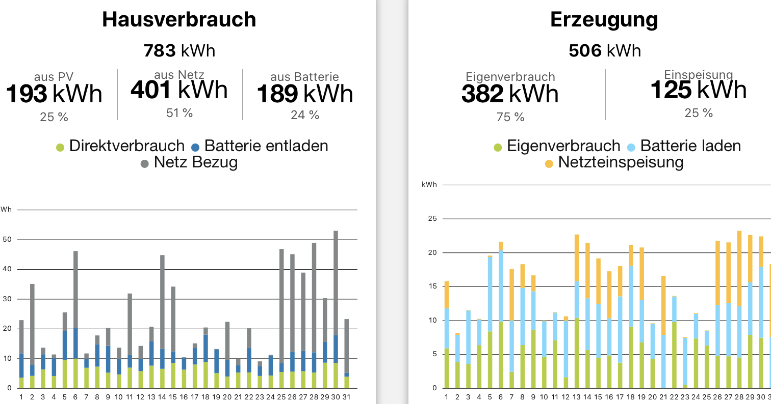

Eine Tages- Monats- und Jahresanzeige dieser Werte in Prozent wäre natürlich auch/zusätzlich möglich, also z.B. 40% aus Netz, 40% Direktverbrauch aus PV und 30% Speicherentladung (drittes Bild links oben).

Auf andere Weise wird das schon angezeigt.Andere Frage: Ist es aktuell möglich/geplant den Jahresertrag graphisch darzustellen (wie im angehängten Bild)?
Das Thema wird sicherlich auch nochmal angegangen. Daten werden schon alle gespeichert. Heißt eine Änderung des UI ist dann auch rückwirkend.
Ist derzeit in absoluten Zahlen schon der Fall.Eine Tages- Monats- und Jahresanzeige dieser Werte in Prozent wäre natürlich auch/zusätzlich möglich, also z.B. 40% aus Netz, 40% Direktverbrauch aus PV und 30% Speicherentladung (drittes Bild links oben).
