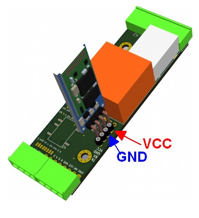

Sorry - intern hat die EVSE DIN ja einen AC/DC 230V => 12V DC verbaut (wegen des Schützansteuerrelais). Von den 12V geht es dann per LDO auf 5V, um den PIC-µC zu versorgen. Wenn es gelänge, 5V von extern einzuspeisen (Powerbank), würde der PIC durchlaufen (spart sogar noch ev. Relaisstrom, weil das dann wegen fehlender 12V DC abgeschalten ist).
Ich denke, dass man über folgenden Pin-header an die 5V kommt. Ich würde aber erstmal testen, nicht dass die Rückwärtseinspeisung etwas schmelzen lässt. Also alles ohne Gewähr !: VG aiole

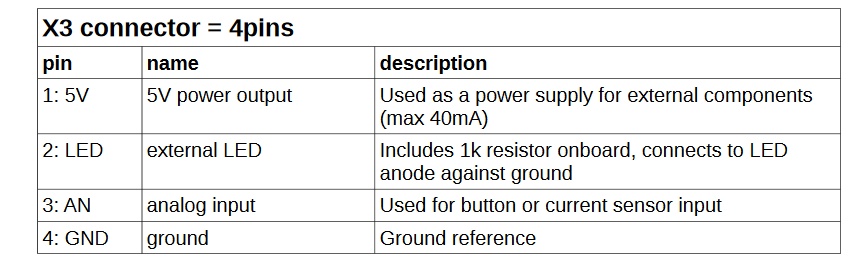

Oha - die sind's bestimmt nicht. Es gibt 2 verschiedene 5V-Bereiche. Der eine gehört zu RS485, weil der galvanisch abgetrennt ist.E-lmo hat geschrieben: Mo Jan 28, 2019 12:22 pm Bezüglich der 5V Versorgung: neben den Modbus-Klemmen A und B gibt es die Klemmen 5V und GND. Wäre hier eine Einspeisung möglich?
Ich tippe eher auf den X3-Anschluss, wenn Du nicht über den BT-Connector gehen willst, den ich Dir gezeigt habe.
Aber keine Ahnung, ob das funktioniert (wegen Rückspeisung LDO). VG aiole

Auf die 5V Terminals der EVSE NIEMALS! Strom anlegen. Dies zerstört die EVSE sofort. (Auch eine Stromabnahme ist hier nur im einstelligen mA Bereich in Ordnung.)
