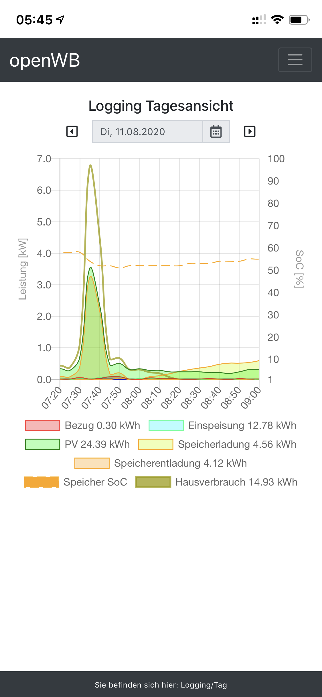

nun ist meine OpenWB installiert und wartet auf den Hybriden. was mir allerdings jetzt schon mega gefällt, ist die Einbindung der Solaranlage. Wechselrichter und Speicher werden sowas von genial dargestellt, das ich die originale SolarEdge App nicht mehr nutze. Auflösung und Detaildarstellung sind ja Mega genial, so dass man dort wirklich sieht, was gerade im Netz abgeht. Einzig eine Sache....
Nachts wenn das Haus aus dem Speicher versorgt wird, werden Speicherentladung und Solarerzeugung (also quasi beides das gleiche bis auf ein kleines Regel-Delta) addiert und als Hausverbrauch dargestellt (nicht in der aktuellen Ansicht, da stimmt alles, sondern in der Tageslog-Darstellung). Dieser ist dann doppelt so hoch wie er sein sollte. ist das bekannt? (kann gerne später, wenn ich zu hause bin dazu einen Screenshot ergänzen, aus dem Büro komme ich nicht ins Hausnetz und über die Cloud kann ich nicht auf die Tageslogs zugreifen)
Linus

@Linus
Welche Module werden genutzt für PV / Speicher?

die Anlage ist Solaredge, der Speicher ebenso (Also ein LG an der StorEdge).
alles wird richtig dargestellt, nur im Log ist eben beides addiert.
Screenshot nötig? ich komme im Büro nicht ins Hausnetz, habe also nur die Cloud Oberfläche...

Ist nur ein Solaredge Wechselrichter verbaut?
Wenn ja, welcher?
Wenn ja, welcher?
Re: Gibt es schon sowas wie einen "gut gemacht" Thread?
Ja, nur ein WR. ist ein SE5K, kein Wave, also noch der "alte".
Hier noch mal zur Verdeutlichung die Screenshots
Hier sieht man ganz gut, dass nachts "Solarerzeugung", also das was der Wechselrichter erzeugt und "Spreicherentladung" addiert werden, beides ist allerdings deckungsgleich, weil ja nur soviel aus dem Speicher kommt, wie im Haus verbraucht wird.

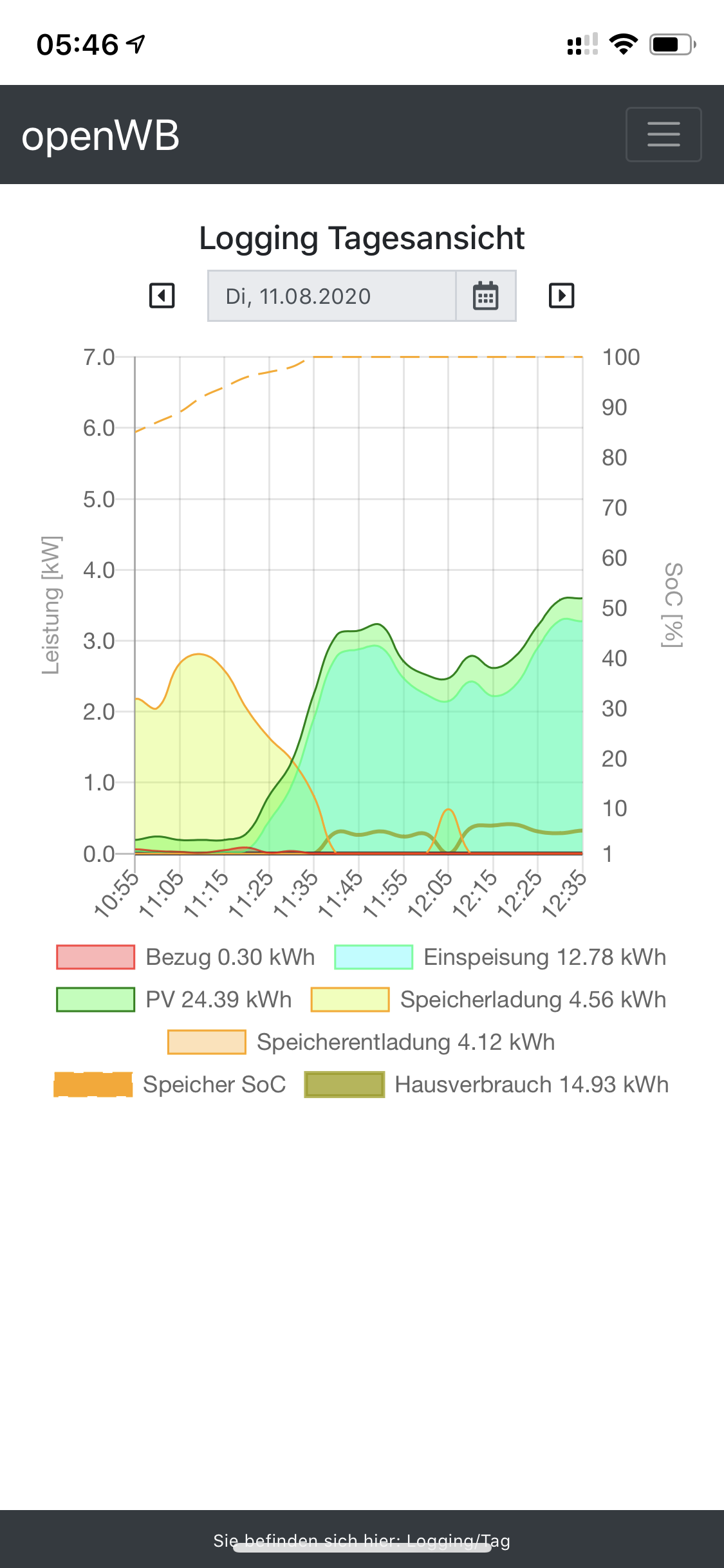

mit einsetzen der Solarerzeugung geht dann der Hausverbrauch auf 0.
erst wenn der Speicher voll ist, wird der Verbrauch wieder angezeigt.
