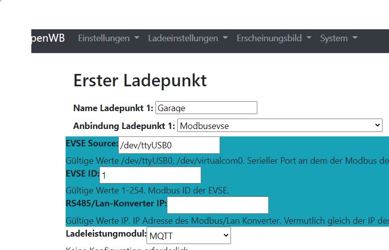

installierte Version: 1.8.105Nightly, EVSE DIN und der RS485/USB sind aus dem Shop (paar Tage alt), heute angeschlossen, aber irgendwie reagiert der nicht. Ist ja korrekt, einfach nur A auf A und B auf B - mit CAT7 Kabel, ca. 7m lang. Doku oder so gibt es keine (nur LAN RS485)
Der USB Adapter wird am Raspi gefunden und ist auch auf ttyUSB0
13 Jul 16 15:41 usb-FTDI_FT232R_USB_UART_A50285BI-if00-port0 -> ../../ttyUSB0
Die DIN blinkt grün, Stecke ich das Auto an, fängt er sofort an zu laden.
In openWB aber Laden auf STOP, lt. openWB ist auch keine Fahrzeug angesteckt etc. - Da scheint die Kommunikation openWB - EVSE DIN nicht zu funktionieren.
Ich habe hier im Forum schon von einigen gelesen, das Sie unter Status einen "Modbustest" haben und da sieht man ob was funktioniert... Äh, bei mir unter Status gibt es nichts in der Richtung... Muss man da noch irgendwas installieren/konfigurieren?

Nicht die RS485 Verkabelung war das Problem, ich habe nachdem ich den Raspi in den Zählerschrank verbaut habe, den USB oberhalb des ersten Ports genommen (geht das USB Kabel leichter rein), deswegen auf USB1 umgestellt...., der wird aber offenbar nur zum USB1 wenn in USB0 auch was eingesteckt ist, wenn nur 1 USB verwendet wird, egal welcher, ist der wohl immer USB0
Layer 8 Fehler, wie wir immer sagen
