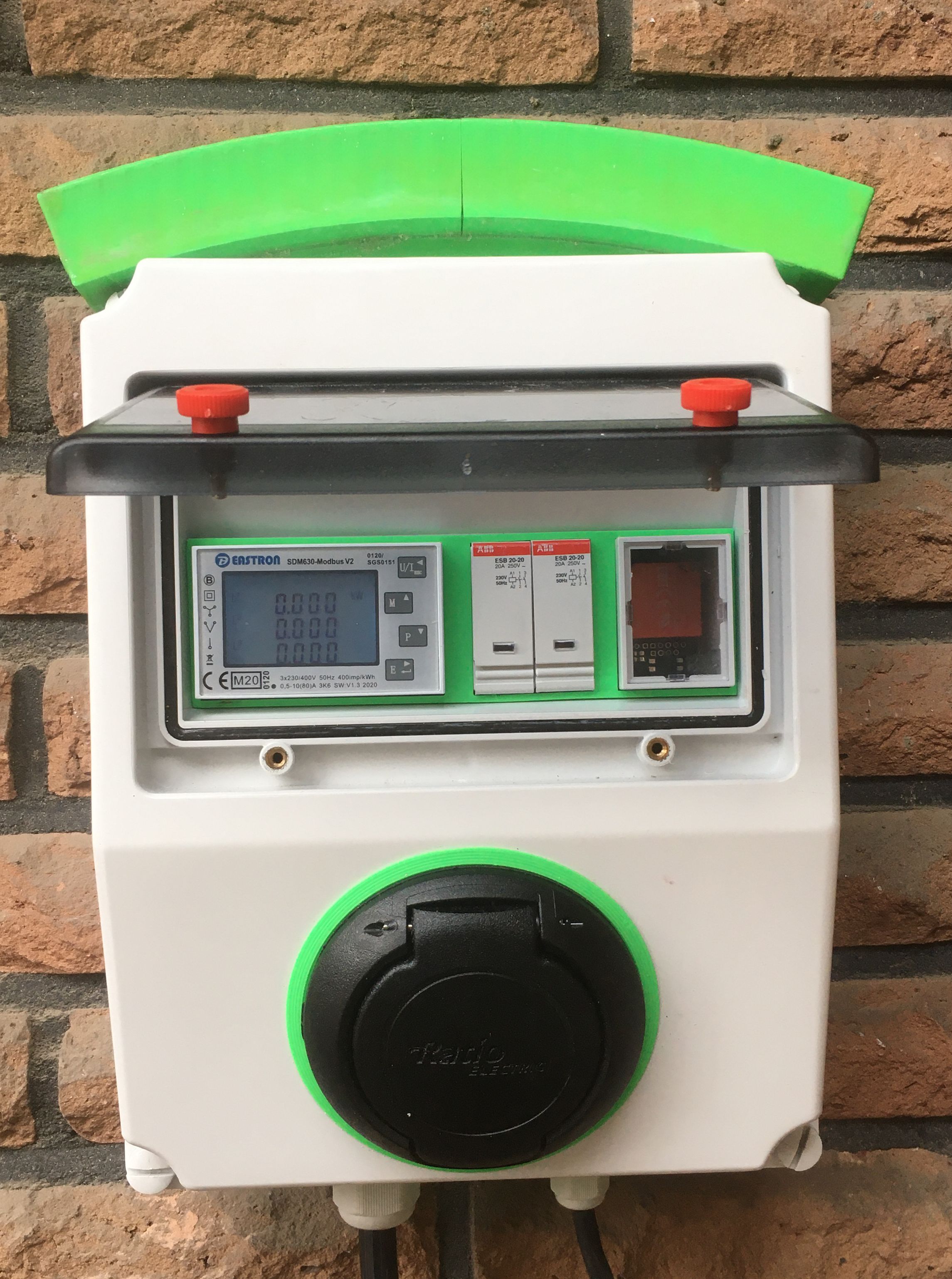

So heute morgen mal ein Bild der Wallbox.

So, die erste Ladung läuft, war einfacher als gedacht. Aber mit den diverseren Parametern und Einstellungen muss man sich befassen, so weiß ich unterdessen, das ein Renault ZOE mit 10A Mindestladestärke nicht lädt, bei 13A gehts dann (kleiner hab ich nicht probiert).
