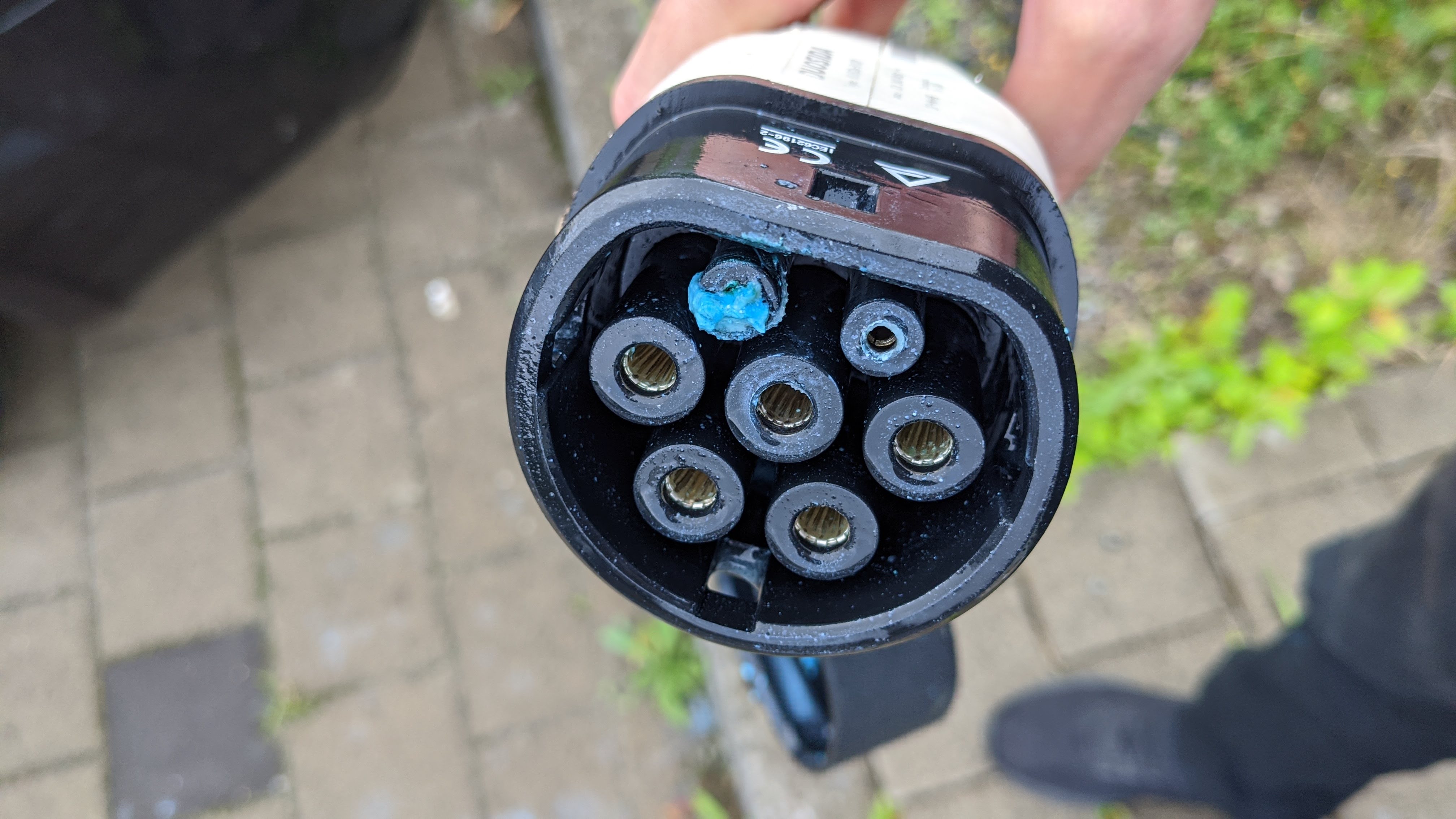

An einem der Kontakte habe ich nach dem Urlaub eine blaue Masse festgestellt. Was kann das sein? Reicht es das zu entfernen?

Der Stecker sieht sehr feucht aus. Wenn der Ladepunkt freigegeben war, liegt am CP (oder PP?) dauerhaft eine Kleinspannung an. Über die Zeit verursachen die Feuchtigkeit und Kriechströme dieses Ausblühen. Du kannst es einfach wegwischen, bei mir war jedoch nach kurzer Zeit der Kontakt hinüber und es musste an dem Pin die Buchse erneuert werden.

ggf Kontaktspray und mit einem Ohrstäbchen Reinigen.
Gibt Oxydlöser und Schmiermittel als Kontaktspray.
Wir haben bei Schaltkontakten immer Kontakt 60 und danach Kontakt Gold genommen.
