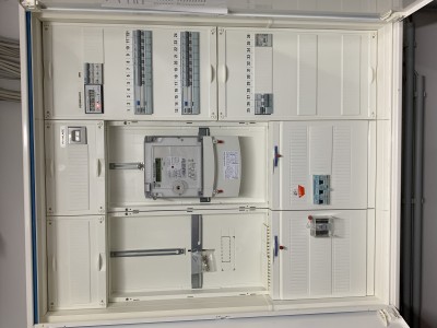

Re: OpenWB series2 Standard+ -- Kann das bei mir funktionieren?
Danke an alle.
Das Fronius SmartMeter habe ich nicht. Hier noch das Foto vom Verteilerkasten.
Jarry
- Beiträge: 1602
- Wohnort: Leverkusen
- Has thanked: 18 times
- Been thanked: 29 times
Ach da ist ja noch massig PLatz. Hinter allen diesen Blenden sind Hutschienen verbaut (Wenn die keine bei Montage damals geklaut hat)
Bei dem Hutschienenzähler oben rechts ist halt die Frage wo genau der eingebaut ist. Direkt zwischen dem EVU-Zähler und dem dem ganzen Rest, oder zwischen PV und restlichem Haus. Das kann man so nicht erkennen.
Sollte es zwischen PV und Rest hängen, würde ich definitiv das EVU-Kit verbauen. Dann ist halt noch die Frage ob man die WB mit dem Rest des Hause zusammenlegt, oder auch einzln vor den Fronius hängt. Aber das wäre reine Geschmackssache. Ersere Option würde ich ich machen. Dann siehst du im Fronius Interface die Ladungen als Hausverbrauch. Dann käme unten rechts der 3 Polige Automat für die WallBox hin und oben über dem EVU-Zähler das EVU-Kit. Aber natürlich alles ohne Pistole.... erm Gewähr. Das muss ein Elektriker Vor-Ort anschauen und die Blenden mal abmachen. Nicht, dass da noch Überraschungen warten.
