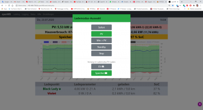

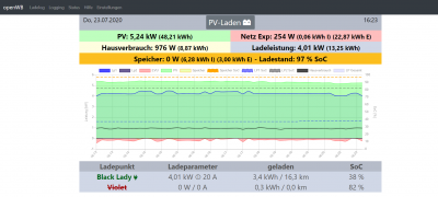

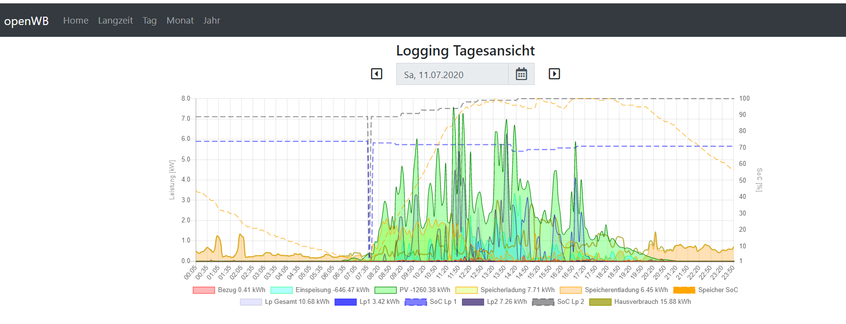

Wir haben die OpenWb Duo. An LP1 ist mein MS und an LP2 die ZOE meiner Frau angehängt Die ZOE darf nur an diesem LP angeschlossen werden, weil hier eine besondere Verdrahtung vorgenommen wurde.
Ich rate Dir dringend von solchen Experimenten ab.
Wir haben bei Überschussladen die Phasenschaltung auf Automatik eingestellt. Und das klappt wirklich prima. Allerdings braucht die ZOE zum "wach werden" immer mindestens 8 A Überschussstrom.
Hier ein Screenshot der möglichen (Haupt-)Einstellungen: und ein Tag mit Überschussladung: Edith sagt:
Die Einstellungen, so wie Du sie wünscht, können alle über das Web-Fenster (Handy, Tablett oder PC) vorgenommen werden.Domke hat geschrieben: Do Jul 23, 2020 9:42 am Kann ich die Daten der Sonnenbatterie mit der OpenWB abrufen und somit auch einstellen, dass das Auto nicht mit Batteriestrom geladen wird, sondern nur mit PV- oder Netzstrom und dass zuerst die Batterie geladen wird und danach das Auto?
