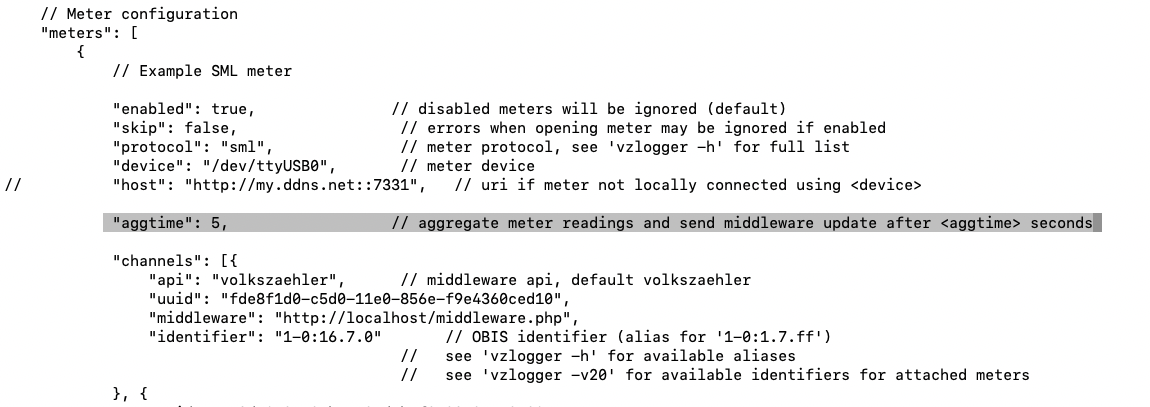

Die letzten Tage beobachte ich mit Freude was ich an PV Überschuss alles in den Plug-In Hybrid speichern kann. Jetzt stellt sich mir allerdings die Frage ob die häufigen Ausschläge der Ladekurve zu Stress des Go-e Chargers oder the PKW Laders führen?
Meine Config:
OpenWB software auf RaspberryPi, Go E Charger, IR Lesekopf mit VZlogger update alle 5 Sekunden.

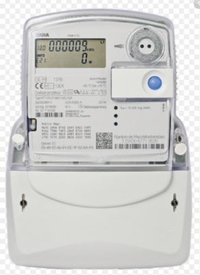

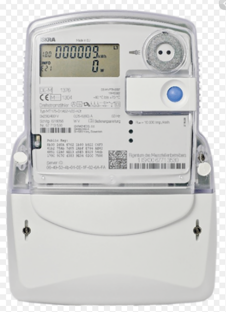

Verbaut ist folgender Zähler.
soweit ich das beobachten kann ändern sich dessen Werte auf dem Display jede Sekunde.
Diesen Zähler lese ich mit Hilfe von einem Lesekopf aus und füttere eine Softare (VZlogger). VZlogger stellt mittlerweile alle 3 Sekunden ein Update für OpenWB bereit.

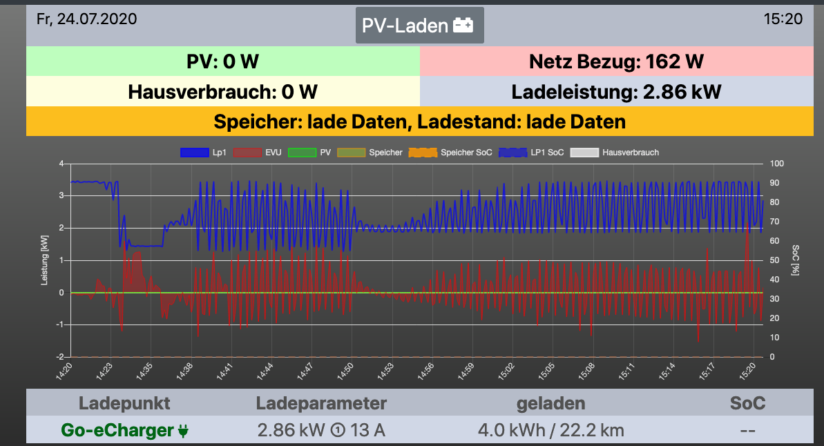

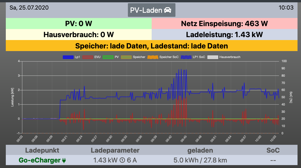

Hier nochmal eine aktuelle Kurve
Zu erwähnen bleit noch das ich nur 5,44 kwp auf das Dach bekommen habe. Vermutlich ist einfach oft die Grenze zum Netzbezug überschritten

Um 09:43 sieht man schön ein "aufschwingen".
openWB sieht wir haben z.B. 400 Watt Überschuss und regelt daher 1 A hoch.
Auto regelt nach, der Zähler sollte das sehen und in nächsten Regelzyklus sind es dann nur noch 170 Watt.
Das der Zähler das sieht ist wohl mit Latenz verbunden, daher gibt er nochmal 400 Watt aus, ergo regelt die openWB nochmal hoch.
Im nächsten Zyklus ist das dann sichtbar, die openWB regelt runter.
Man sieht ab 09:45 wie es eigentlich sein sollte.
Irgendwas in deiner Kette hat relativ viel Latenz. Die openWB regelt alle 10 Sekunden nach.
Erfahrungsgemäß brauchen Autos von 1-5 sec zum Nachregeln. Heißt bleiben ca. 5 übrig für den Zähler / VZLogger das zu erfassen.
In 99% der Fälle reicht das
Für den übrigen 1% unter Einstellungen -> Verschiedene das Regelintervall auf Langsam stellen, geht es dann?

Dreh' den VZLogger doch mal runter auf alle 10sek, das gibt dem Zähler etwas mehr Zeit auf die Veränderung zu reagieren. Alles unter 10s macht ja wenig Sinn da die openWB auch nur alle 10sek regelt, je nach Timing kann das aber Probleme machen:VZlogger stellt mittlerweile alle 3 Sekunden ein Update für OpenWB bereit.
10:00:00 openWB regelt, Überschuss vorhanden, erhöht Ladeleistung um 1A
10:00:01 VZLogger liest aus -> Zähler meldet ÜBerschuss
10:00:04 VZLogger liest aus -> Zähler meldet ÜBerschuss
10:00:07 VZLogger liest aus -> Zähler meldet ÜBerschuss
10:00:10 openWB regelt, Überschuss vorhanden, erhöht Ladeleistung
10:00:10 VZLogger liest aus -> Zähler meldet keinen Überschuss mehr - ist aber erst die Reaktion auf die Veränderung von 10:00:00
Ist zumindest mal einen Versuch wert.

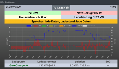

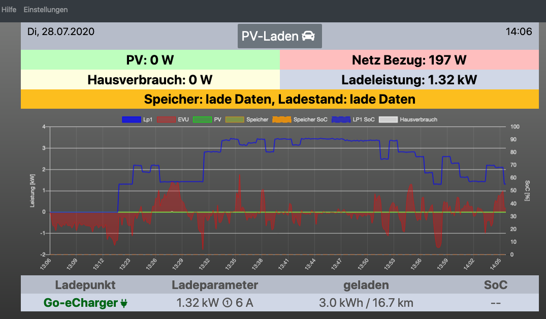

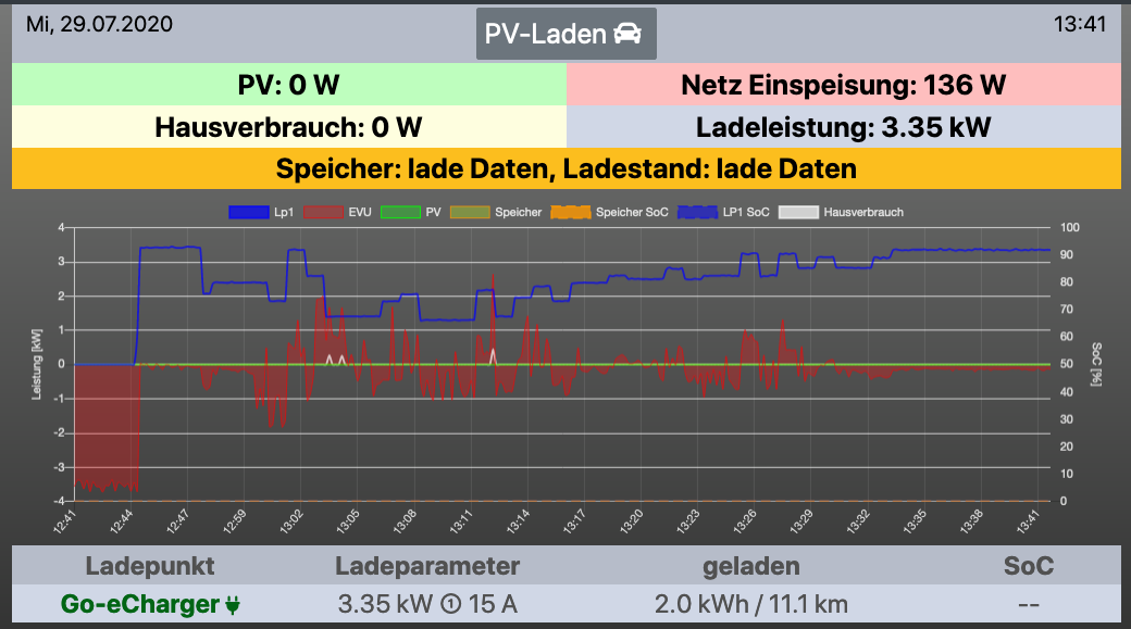

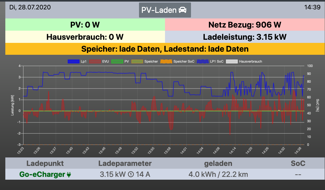

So, hier nun die Ergebnisse meiner Tests bei einigen Wolken am Himmel heute:
VZLogger auf 10 Sekunden: keine Veränderung, immernoch recht zackige Ladekurve.
OpenWB Regelinterval auf "sehr langsam": deutlich glattere Kurve
ab (14:06) OpenWB Regelinterval auf "langsam": ähnlich zackige Kurve wie mit Regelinterval=normal und kaum eine Verbesserung ----------------nächster Tag-------------

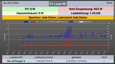

Hier nun nochmal eine Kurve von einem wolkenlosen Tag, dafür ist der E-Herd um die Mittagszeit zu sehen (OpenWB Regelinterval auf "sehr langsam"):
Da ich bedingt durch die 5,4 kwp Anlage häufig an die Schwelle zur Netzeinspeisung komme, macht für mich die Variante OpenWB Regelinterval auf "sehr langsam" am meisten Sinn.
Wie seht ihr das?
VG Newbe2020

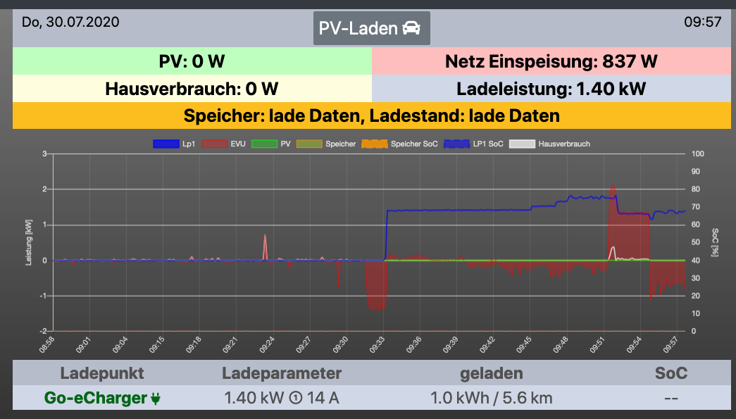

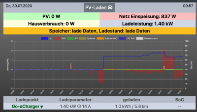

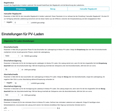

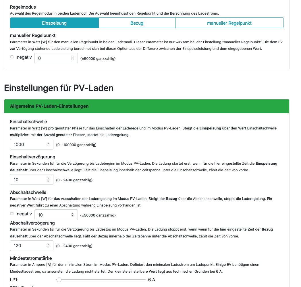

Re: Ladekurve glätten?
Hallo nochmal,
im Regelinterval "Sehr langsam" ist mir gerade folgendes aufgefallen. Die Abschaltung im PV modus scheint nicht zu funktionieren (9:53).
Meine Einstellungen: Grenze 200 Watt Bezug, Verzögerung 30 Sekunden. Mach ich etwas falsch, oder ist das ein Bug?
