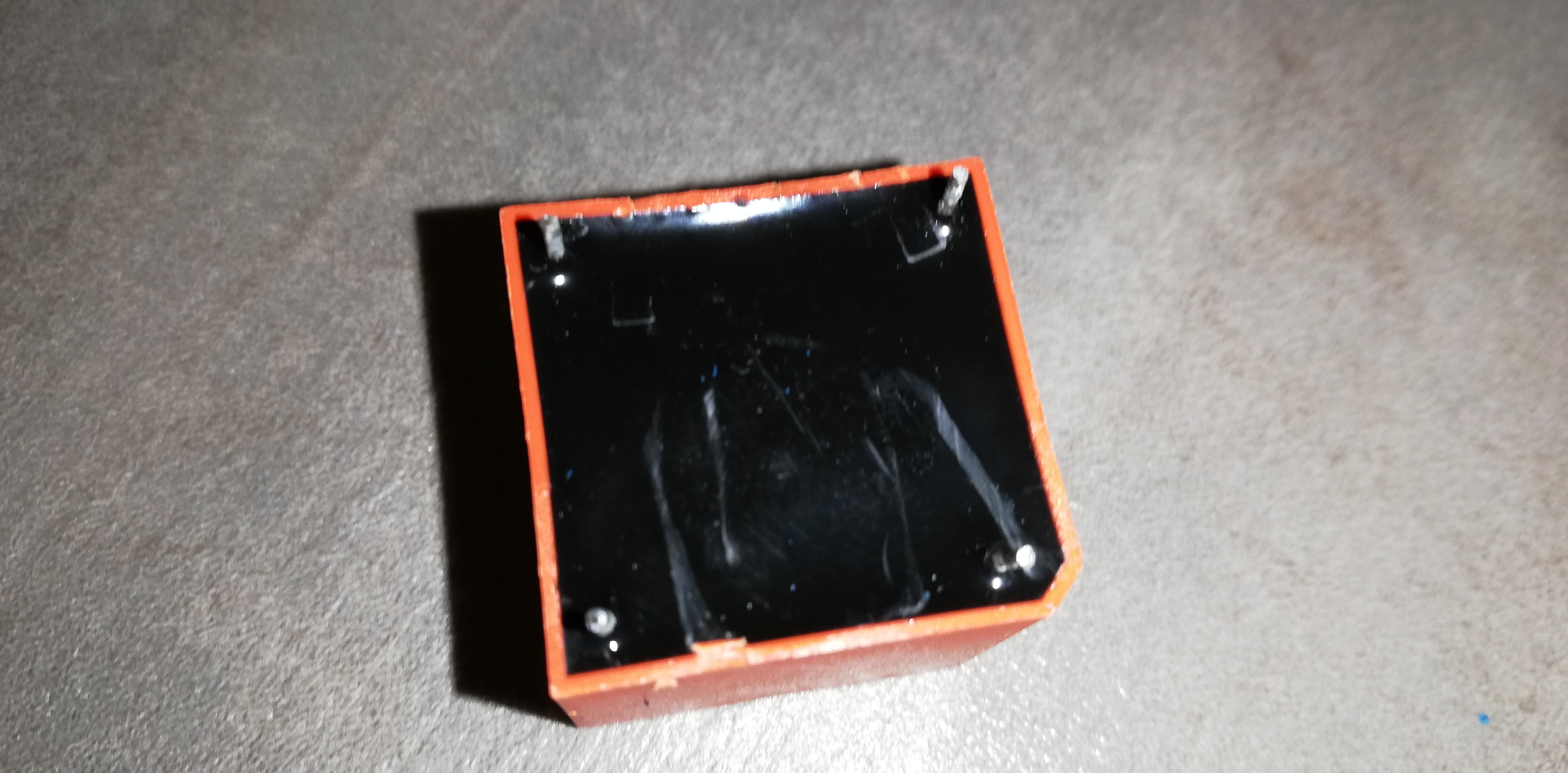

Guten Abend :)

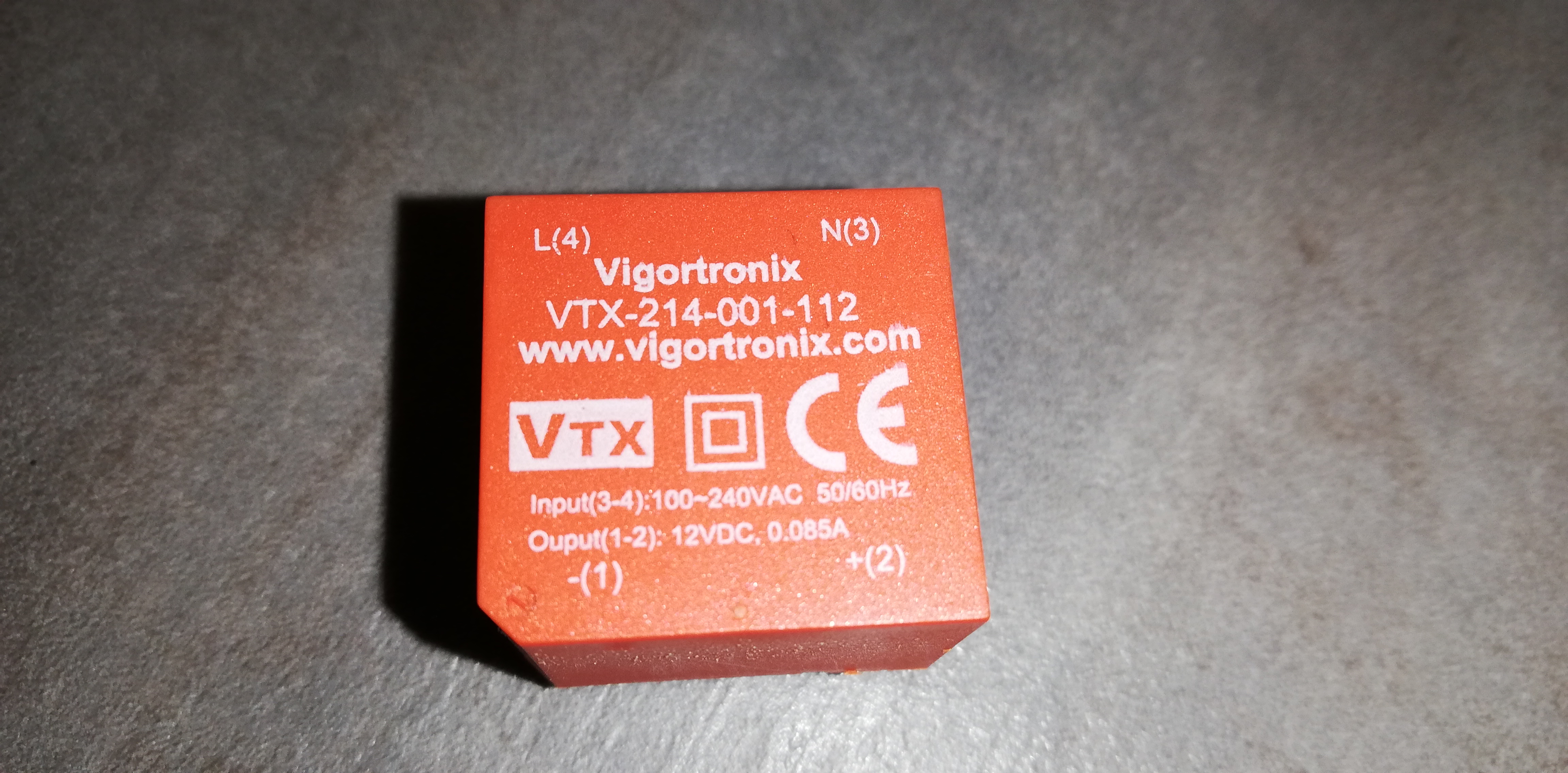

bei meinem Simple EVSE DIN mit RS485 Modbus ist das Netzteil VTX-214-001-112 ausgefallen :( :o riecht verbrannt
es ist mir schon von Anfang an aufgefallen sehr hohe Temperaturen im Standby 50-60°Grad
nach 2 Tagen im Betrieb ist er ausgefallen.
habe ich einfach nur Pech gehabt und hab ein Montags Produkt erwischt ? ...
ich hab den Simple EVSE an mein Pickit 3 gehängt und getestet alles scheint nur das Netzteil zu sein.

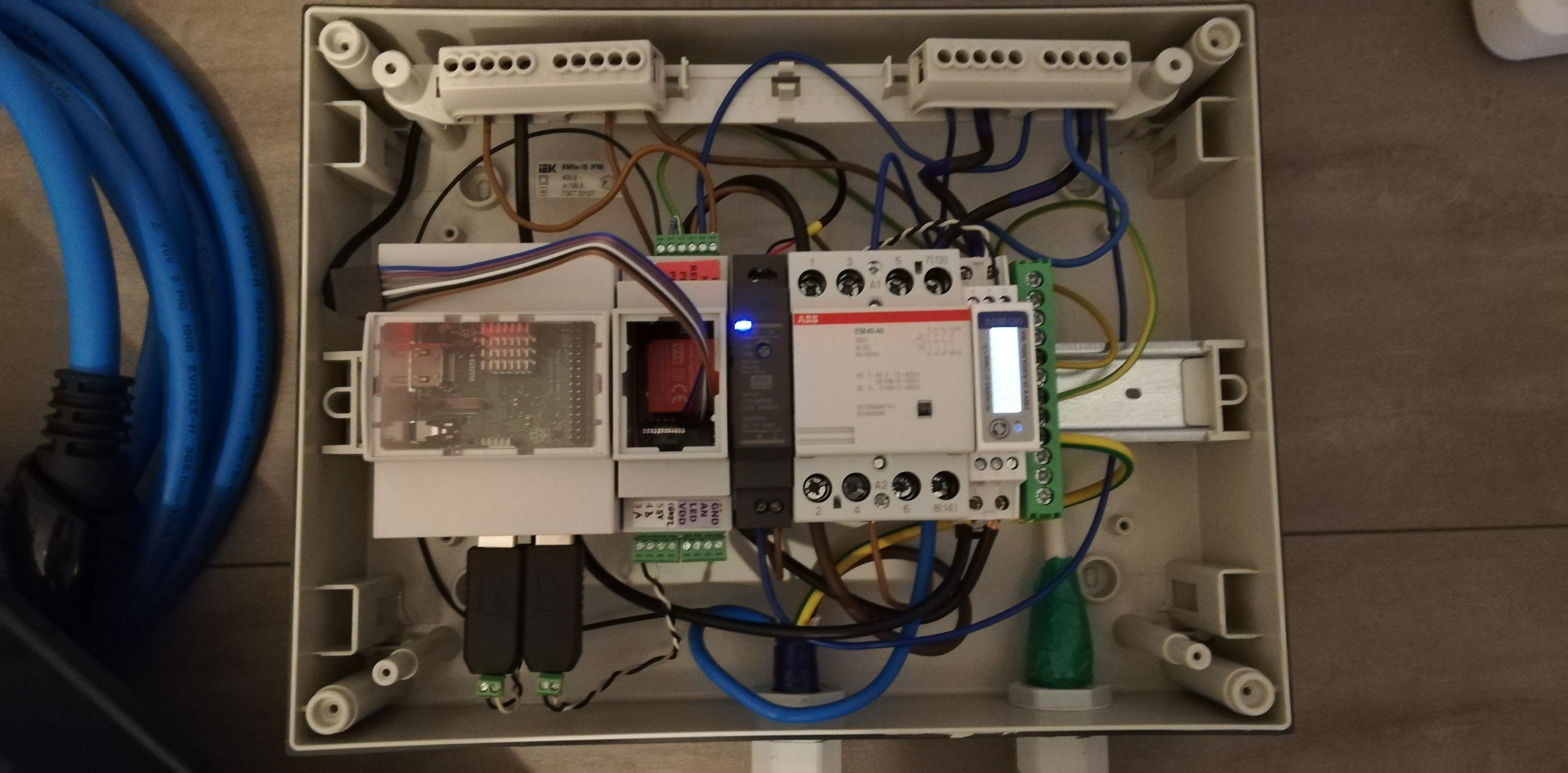

alles was dazugehört für einphasiges laden siehe Bild im Anhang
was mich aber von Anfang an gewundert hat waren die Temperaturen

Hey,
da der AC/DC (230V AC => 12V DC) im geschlossenen (orangenfarbenen) Gehäuse verbaut ist, sind bis zu 50...55°C völlig normal.
Hier mal eine Liste:
* Wann ist die EVSE DIN denn genau ausgestiegen?
* Gab es irgendeinen Anlass?
* Oder gab es einen Relaishänger?
* Geflashed mit Stromversorgung an?
Ich habe schon viel mit den EVSE WB/DIN gearbeitet, aber der AC/DC war wirklich noch nie defekt. Überhaupt ist die hardware ziemlich robust, was man von der Software noch nicht zu 100% behaupten kann.
Der 5V-Längsregler (LDO für den PIC-µC) ist recht klein - der kann m.E. den AC/DC nicht zerstören.
Hast Du bei snaptec gekauft? Wenn ja, hat er ev. kurzfristig Ersatz.
Ein Austausch ist frickelig und die AC/DC sind schwer separat zu beschaffen.
VG aiole

aiole hat geschrieben: Di Jan 29, 2019 11:42 pm
1* Wann ist die EVSE DIN denn genau ausgestiegen?
2* Gab es irgendeinen Anlass?
3* Oder gab es einen Relaishänger?
4* Geflashed mit Stromversorgung an? Ohne Stromversorgung Abgetrennt
5* Hast Du bei snaptec gekauft? Wenn ja, hat er ev. kurzfristig Ersatz.
1* Abends Getestet Modbus Test Bestanden nach ca. 12h im Betrieb Modbus Test nicht Bestanden der AC/DC war Kalt :)
2* Anlass war Genau dieses Ding da die Temperatur gefühlt höher war als die 55° C
3* nichts in der Art
4* geflasht ohne Stromversorgung / Stromversorgung Abgetrennt
5* bei Snaptec gekauft hab es aber nicht so eilig da noch kein EV da ;D
hab ein direkt bei evracing.cz Bestellt und 2x bei aliexpress zum Testen mal schauen was draus wird.

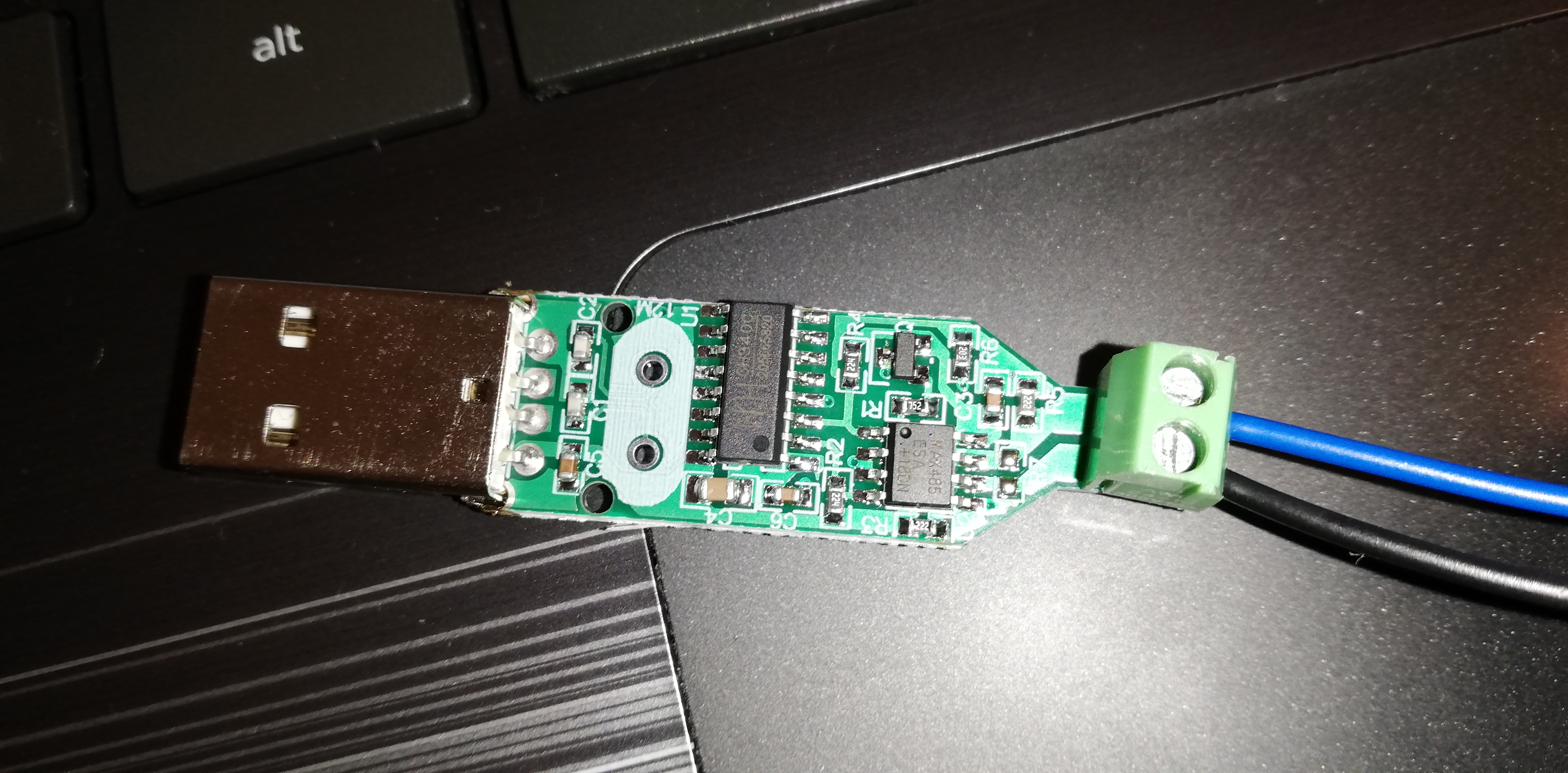

Ich hatte zuvor einen Defekten USB Modbus( dem fehlte sogar ein teil siehe Leere Lötpunkte ) an dem Simple EVSE dran siehe Bild im Anhang...
ob es die Ursache war KA

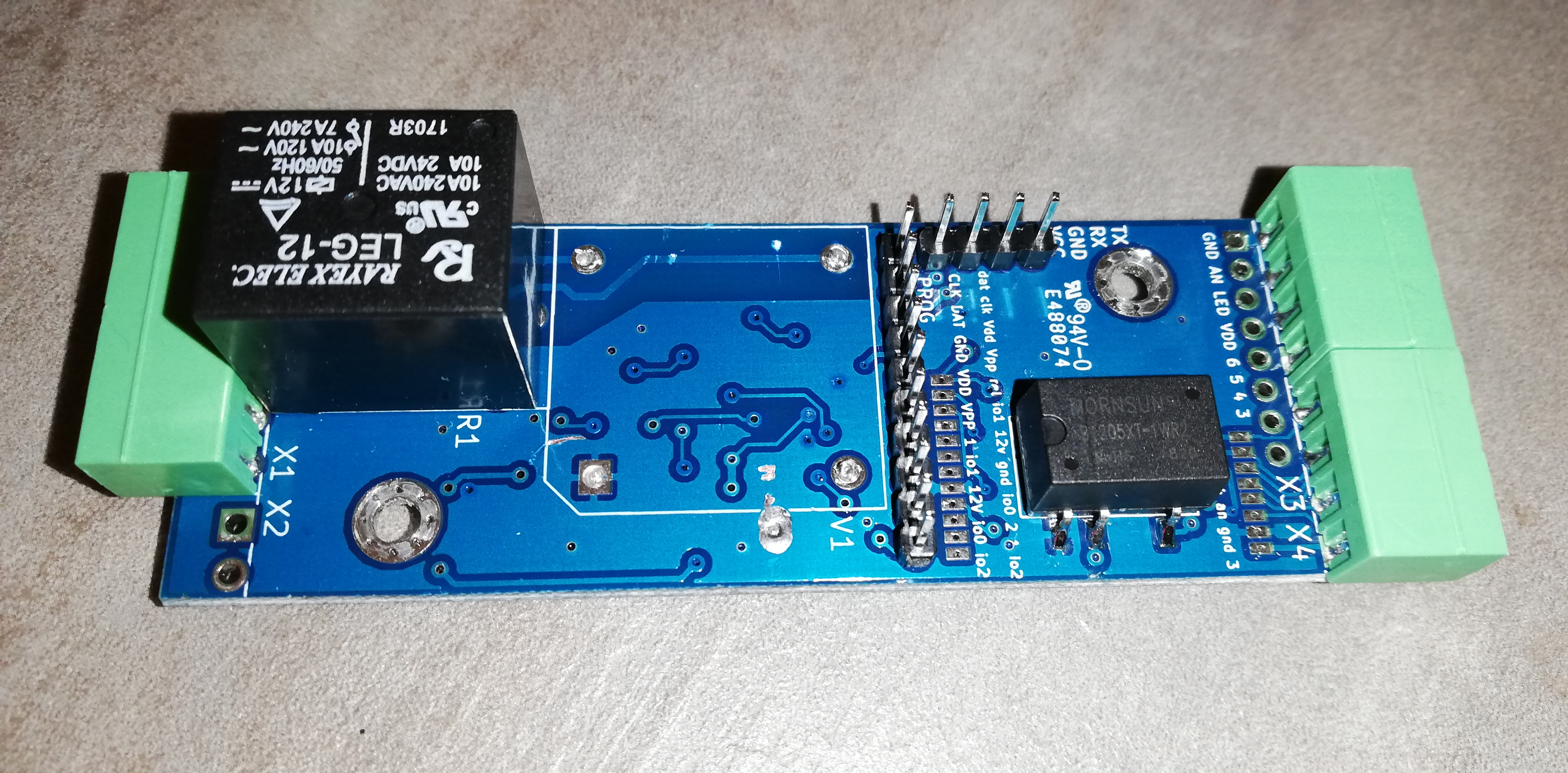

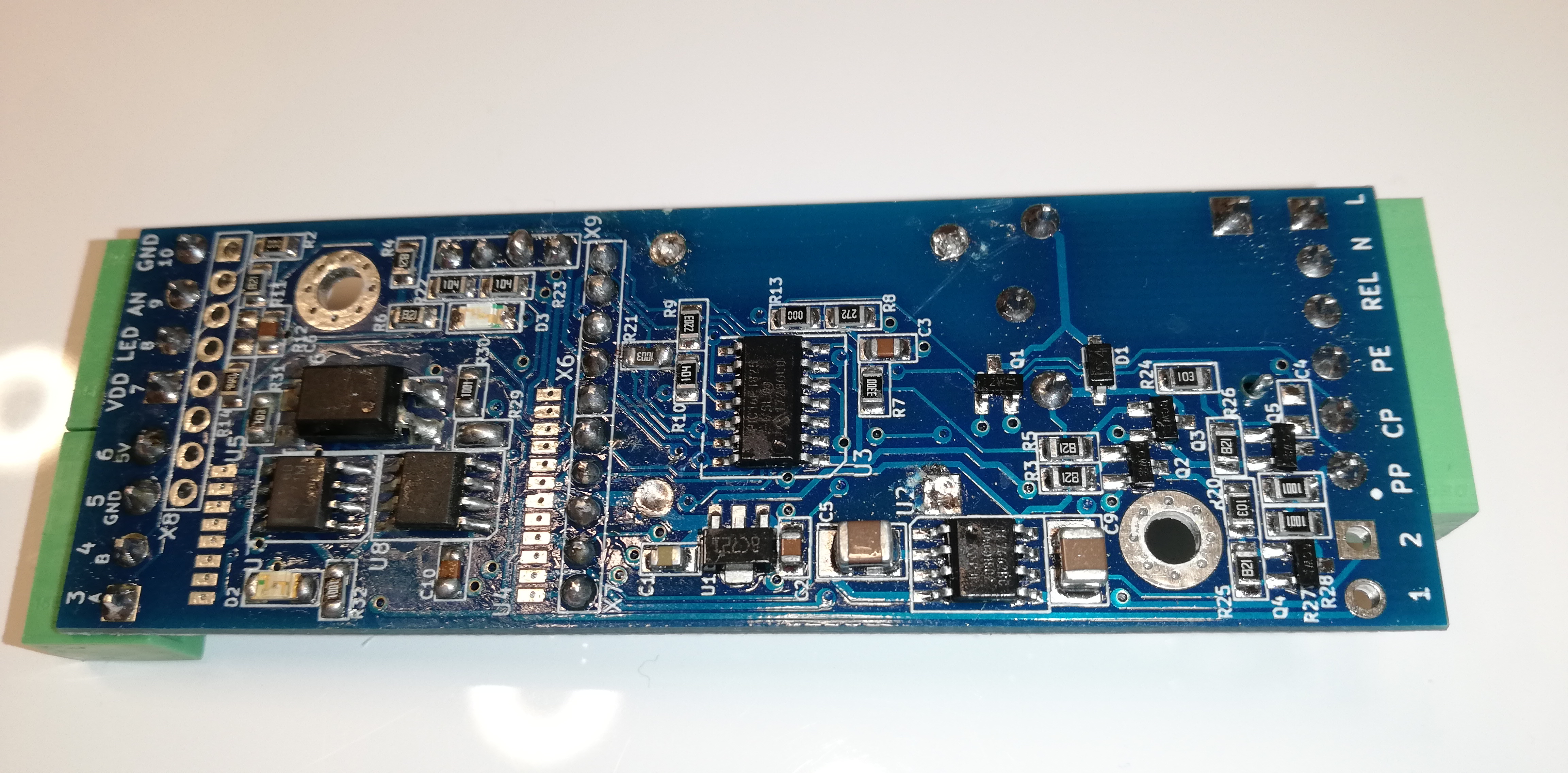

hab hier noch ein Paar Bilder angehängt

Kannst Du mal 12V DC an den outputs des ACDC aufspeisen und dabei den Strom messen?
Über 80mA wäre es zuviel für die 1W-Version.
VG aiole

Getestet und folgende werte bekommen
0.321 A 12V ~ Spannung fällt ab :shock:
OpenWB 1 Phasig 32a

Puh, dann liegt wohl die Ursacne für den ACDC-Verlust auf dem board.
Gerade bemerkt:
Du bist doch nicht etwas an die outputs des acdc direkt gegangen?
Mich interessiert, was das board von den 12V-Pins ausgehend zieht, um etwaige Fehler darauf vor Einbau eines neuen ACDC auszuschließen.
VG U x I

@ aiole werde ich noch prüfen

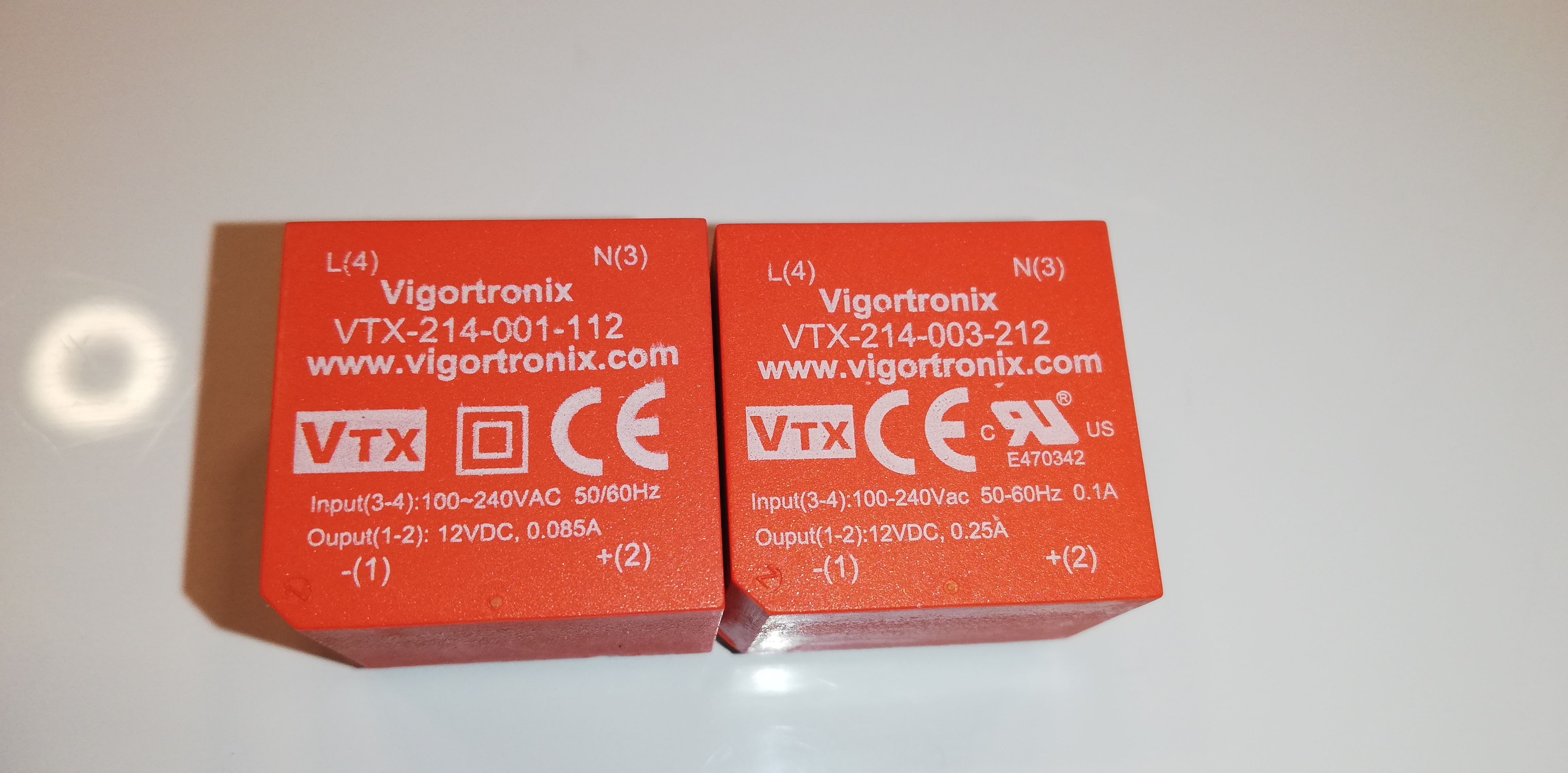

hab heute Ersatz bekommen von EVracing.cz
der ist mit 0.25a DC
werde aber Erstmal das Board prüfen
Leistungsaufnahme liegt bei 0.035 a ohne Kabel - 0.045 a Verkabelt Rest Hardware ohne Strom
So Netzteil eingebaut blinkt wie immer aber Modbus Test nicht bestanden :oops:
mit dem Pickit 3 kann ich auch keine Verbindung mehr aufbauen
komisch ohne Netzteil ging es noch (Pickit 3 verbindung) jetzt geht nichts mehr :(
vielleicht durch das Netzteil da 0.250 a Original hat ja nur 0.085 a
ich erwarte in 3-4 Wochen das Original Netzteil wäre auch noch ein versuch
