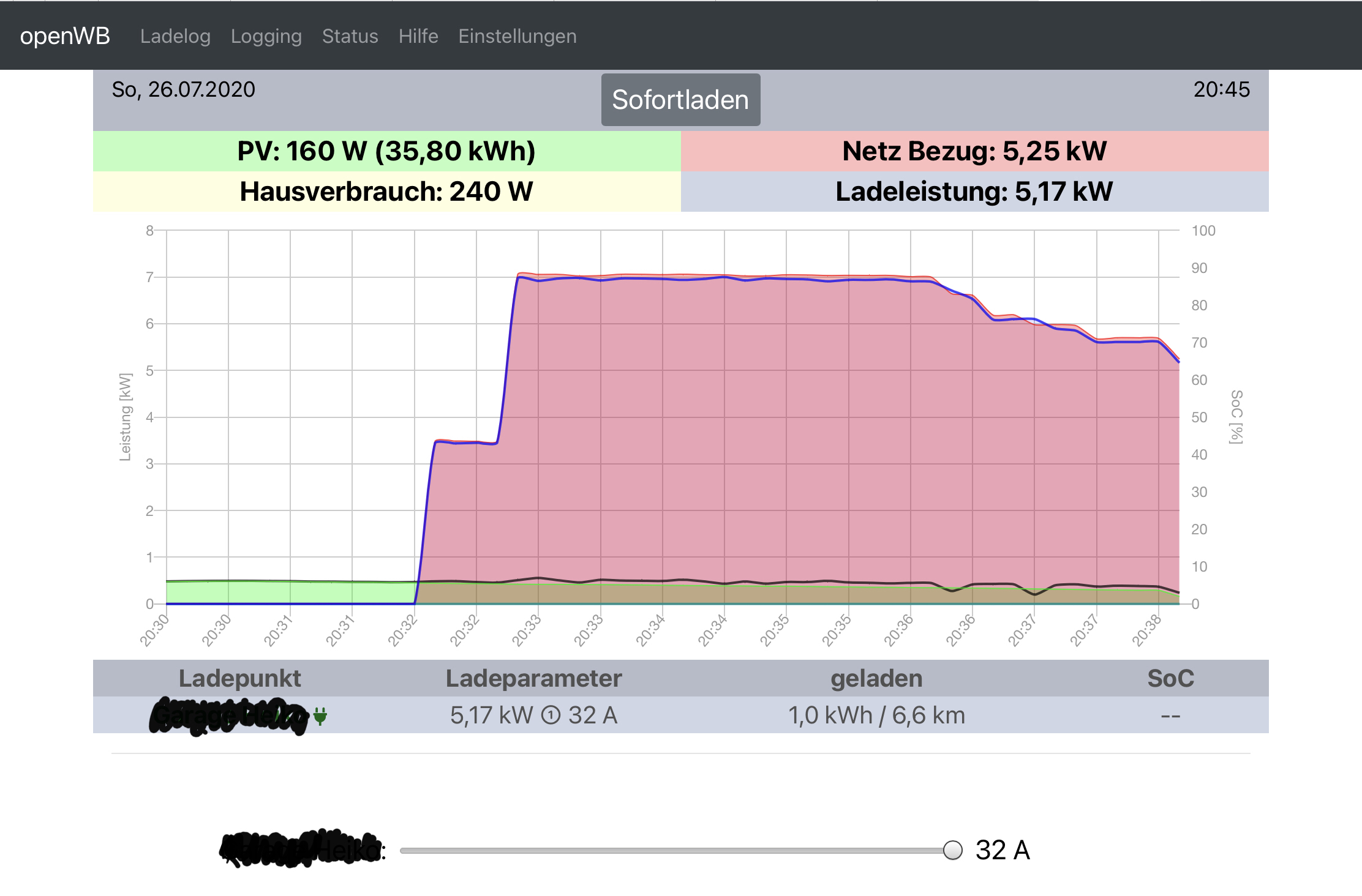

Ich beobachte heute an meinem Kona eine Reduzierung der Ladeleistung auf unter 4 kW. Nach einem Neustart von openwb und dem Go-e startet die Ladung wieder mit den bekannten 7 kW und reduziert sich teilweise auf unter 4 kW. Beispiel im Anhang.
Kann ich irgendwie sehen, was für die Reduzierung verantwortlich ist?

Laut dem Bild gibt openWB 32A vor.
Ggf ist die Installation (abfallende Spannung?) schuld und der Kona reduziert eigenständig.
Wenn das nochmal passiert keinen Neustart machen sondern Debug Daten senden.

Auch im Backend gibt openWB 32A vor.
Das Problem muss an Installation / go-e / Kona liegen.

Kann ich anhand der Daten irgendwie nachvollziehen, woran das konkret liegt?
Ich hab einen Kundendiensttermin und würde da gerne sauber argumentieren.

Re: Reduzierung der Ladeleistung
Da die openWB 32A vorgibt müssten Debug Daten von go-e / Kona ausgelesen werden um da mehr zu sagen zu können.
