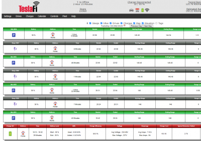

ich habe in meinen TeslaFi Daten festgestellt, dass mein MS bei angestecktem Kabel an der OpenWB Series 2 immer wieder geweckt wird.
Wenn ich um ca. 17:00 Uhr von der Arbeit komme, stecke ich das Ladekabel an und lade noch ein paar Prozent mit der Einstellung "nur PV"
in mein Auto.
Morgens ziehe ich das Kabel dann ab und fahre wieder zur Arbeit.
Nun meine Frage:
Muss ich dann abends das Kabel abziehen, wenn keine Ladung mehr erfolgt?
Komisch ist auch mehr oder weniger das gleiche Verhalten, wenn ich auf "Stop" dann abends nach Sonnenuntergang die Landungen beende.
Hier noch mein Screenshot aus TeslaFi:
Wer weiss Rat?

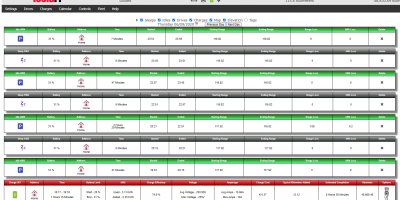

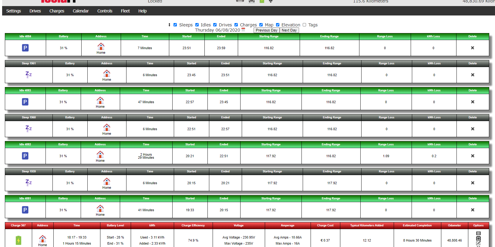

Heute Nacht wieder das selbe Bild.
Nach dem "nur PV" Laden geht mein MS erst mal schlafen, dann wieder geweckt, schlafen ....
