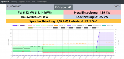

wir haben gesten das erst EV bekommen, eine Zoe (e-Golf folgt im November). Nun habe ich die ersten Einstellungen vorgenommen (wir haben ein E3DC mit 9,75 kWp und 13 kWh Speicher). Ich habe des Auto angesteckt und "Nur PV-Laden" eingestellt, allerdings scheint die WB volle 22 KW zu laden , dabei aber trotzdem PV einzuspeisen. Auch der Hausverbrauch wird plötzlich 0W angezeigt. In der E3DC App wiederum wird der Verbrauch der WB nicht angezeigt.
Bei der Modulkonfiguration habe ich E3DC als Speicher eingestellt, aber keine PV da E3DC da nicht aufgeführt ist. Kann es daran liegen?
Auch scheint die Zoe erst ab 10A Ladestrom zu laden, meinte gelesen zu haben dass das ab 6A schon gehen müsste?

Ist die openWB etwa "vor" dem E3DC Meter angeschlossen?
Das wäre schlecht - die Leistung muss mit erfasst werden.

Gute Frage, der Elektriker hat natürlich angeschlossen. Wie kann ich das denn herausfinden?openWBSupport hat geschrieben: Fr Aug 07, 2020 11:09 am Ist die openWB etwa "vor" dem E3DC Meter angeschlossen?

Wenn die openWB lädt geht der Hausverbrauch im E3DC hoch oder nicht?

Nein, der Hausverbrauch wird dann am openwb plötzlich sogar nur mit 0 angezeigt und im E3DC kein WB Verbrauch sondern nur die üblichen Verbraucher.
Ich frage mich nur wie das sein kann, wird nicht grundsätzlich alles was auf dem Hauptzähler hängt dann auch vom E3DC erfasst?

Es sei denn der Elektriker hat die openWB zwischen offiziellem Zähler und e3dc Zähler gebaut was hier der Fall zu sein scheint.

So, jetzt hat der Elektriker erst mal richtig eingerichtet und das E3DC erkennt nun auch den Hausverbrauch.
Was mir nun noch nicht so ganz klar ist: der Zoe hängt aktuell mit 35% SoC dran, ich habe gerade erst in den Modus min+PV geschaltet, es tat sich nichts, da kein PV-Überschuss vorhanden. Dann habe ich umgeschaltet auf Sofortladen (10A Mindeststrom) und es lädt mit ca. 5kW, dann wieder zurückgeschaltet auf min+PV und es hat trotzdem mit 5kW weiter geladen. Ist hier eine gewisse Verzögerung bis die WB zurückschaltet? Gehe ich auf Standby hört sie sofort auf zu laden.

"Min+PV" bedeutet, dass immer mit dem eingestellten Mindeststrom geladen wird - auch ohne PV-Überschuss. Dass Deine Zoe in dem Modus nicht geladen hat, liegt vermutlich daran, dass sie zuverlässig erst ab 8-10A mit dem Laden beginnt. Da Du mit Sofortladen und 10A den Ladevorgang begonnen hast, hat sie anschließend auch brav mit Min+PV weiter geladen.
