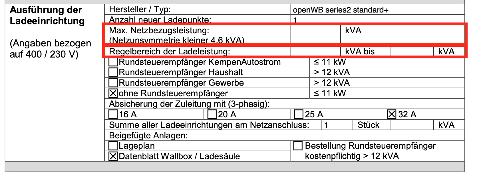

ich kämpfe mich grade durch meinen Papierkram für die Anmeldung der openWB.
Meine Stadtwerke als Stromlieferant hat mir ein tolles Formular geschickt in dem Zwei Werte vorkommen, die ich nirgendwo finde.
Kann mir jemand was dazu sagen?
Wie hoch ist die max. Netzbezugsleistung und von wo bis wo geht der Regelbereich der Ladeleistung?
Info: Ich habe mich für die 11kW Version entschieden, damit ich sie nur anmelden und nicht genehmigen muss, aber abgesichert ist die Zuleitung mit 32A.
Vielen Dank für eure Hilfe!

11kVA max.
Regelbereich
1,38KVA bis 11kVA.
Wenn mit Zoe Kompatibilität dann 4,1kVA bis 11kVA

Super. Vielen Dank für die schnelle Hilfe!
Jetzt muss die Box nur noch geliefert werden ;-)
