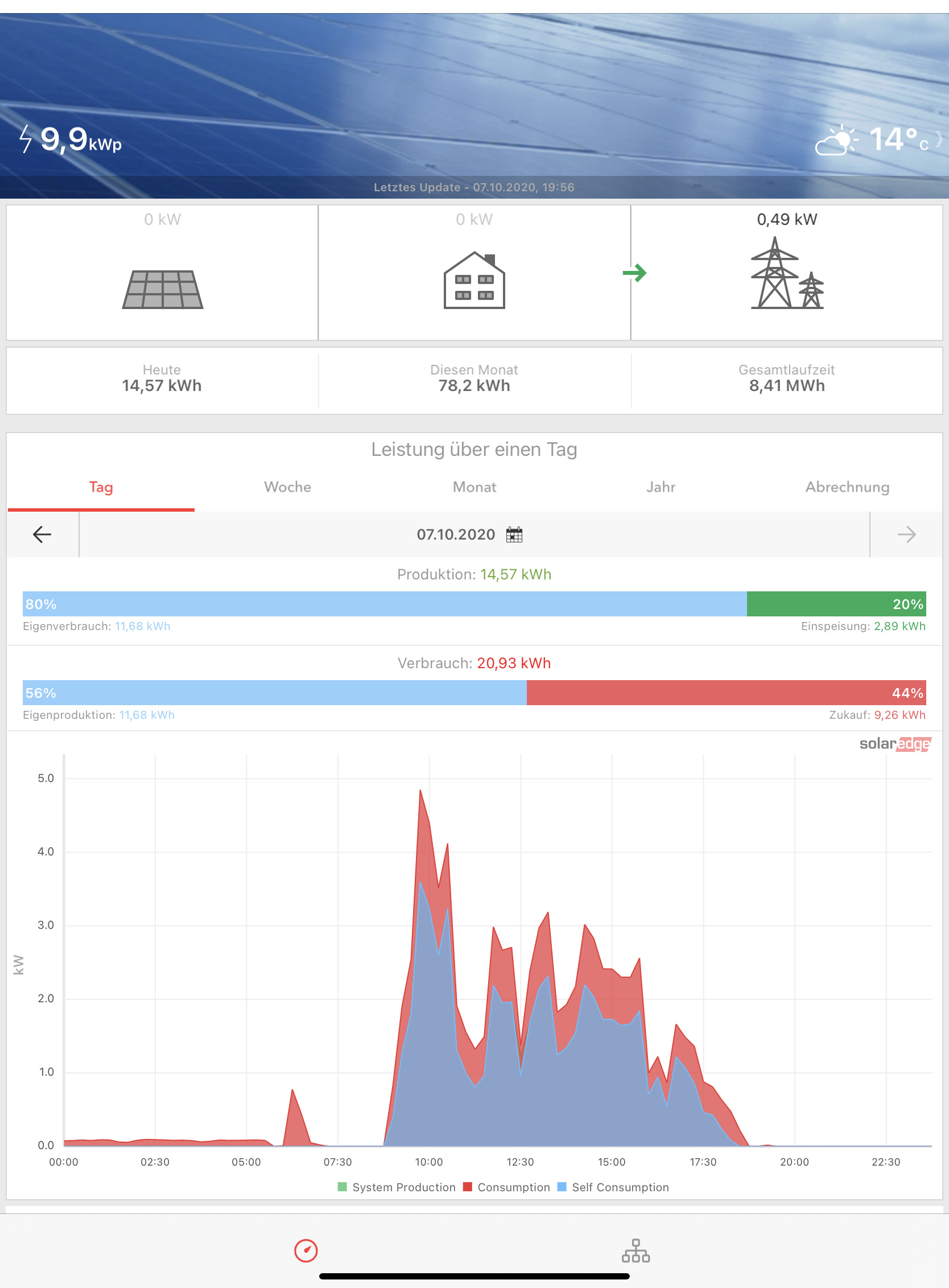

So, die openWB Duo und der SolarEdge Smart Meter wurden nun installiert. Mehr oder weniger erfolgreich.
Da muss der Elektriker nochmal ran und da der noch weniger Ahnung hat als ich, und das muss man erst einmal schaffen, hätte ich noch ein paar Fragen.
1.) Ich schaffe es nicht, die SolarEdge Daten der PV in der openWB anzeigen zu lassen. IP stimmt aber, woran kann's hängen?
2.) Würde aber auch nicht viel bringen, da die SolarEdge Smart Meter Daten eindeutig falsch sind, schätze ich mal. Siehe Anhang
Wir haben normalerweise einen Tagesverbrauch von ca. 5 kWh maximal, geladen wurde auch nicht. Hat der Elektriker da die Phasen vertauscht mit den Strommessern? Oder was kann das sein?
3.) Hatte vorgestern mal geladen (Mini SE) für 10 Minuten mit 10A per Sofortladen und dann mit 16A. Da kam aber schon eine Warnmeldung mit Lastmanagement aktiv o.ä.? Dann schnell auf Stop, will ja nichts kaputt machen. Darf man eigentlich während des Ladens einfach den Stecker abziehen? Oder immer vorher auf Stop? Habe auch im Mini noch keine Einstellung gefunden, die Ladung zu stoppen, weder in der App noch im Fahrzeug

Hast du modbusTCP am Solaredge WR aktiviert? Ohne dies keine Daten in der openWB!
Du kannst den Typ2 Stecker während des Ladens gar nicht abziehen, der ist verriegelt.
