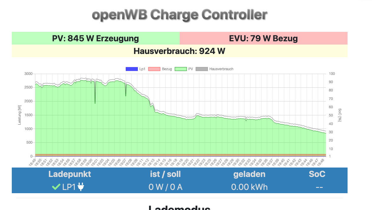

Ich komme heute nach Hause und sehe folgendes Bild.
Es sieht also so aus, dass der Bezug konstant ist, PV Leistung und Verbrauch aber in Harmonie variieren. Ich hab nix verändert, außer dass dass der Sunny Home Manager 2.0 sich ein Update gezogen hat.
Aber kann das diese Folgen haben? Vor allem, weil die Zahlen nicht stimmen. was muss ich jetzt tun?
Danke für jede Hilfe.

Dein EVU Wert wird nicht mehr aktualisiert. Wie wird der denn gemessen und übertragen?

ich bin nicht so der Fachmann und die Anlage hat damals der Elektriker in Betrieb genommen, der die PV Analge aufs Dach gebracht hat.
In den Einstellungen der WB steht: Strombezugsmessmodul: SMA HomeManager. Da wird dann die SN eingetragen und die stimmt auch.

Update der openWB machen auf Beta dann geht es wieder.

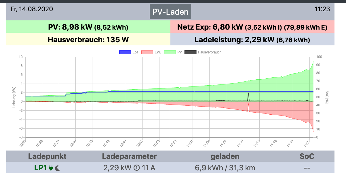

in der Tat, es funktioniert wieder. Aber so ganz verstehen tue ich das nicht. War jetzt das Update des Home Managers Schuld? Kann die neue Version der WB etwas, was die alte Version nicht konnte? Mich macht das immer nervös, wenn anscheinend gut funktionierende Dinge plötzlich ein Eigenleben entwickeln.
Was bedeuted übrigens die Klammer bei Netz. Export/Import ist schon klar und auch, dass er über einen Zeitraum kumuliert. Aber über welchen Zeitraum. Tag kann es nicht sein, Woche/Monat auch nicht.

Diesen Thread gefunden? viewtopic.php?f=9&t=1413 Da wird es erklärt. Kurzfassung: Der HM hat seine Sub-Versionsnummer auf 11 erhöht und die entsprechende Routine zum Auslesen hat das nicht beherrscht. Hex/Dez Problem.

Bleibt für mich noch das Geheimnis der kumulierten Werte. kann man die resetten oder ab wann kumulieren die ?

Das sind die Tageserträge / Bezüge
Nach Update stimmen diese ggf. erst ab dem darauffolgenden Tag
