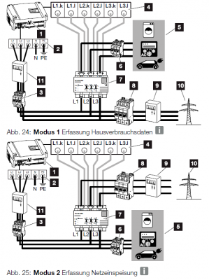

Zur Zeit sieht mein Schaltschema in etwa so aus (Modus 1):
Klar, so ein Stromwandler ist nur ein groben Schätzeisen, aber der WR braucht ihn halt und er leistet eigentlich akzeptable Werte.
Im Modus 1 Hausverbrauch, misst der Sensor den Stromverbrauch aller Verbraucher im Haus und berechnet den Strom der in das öffentliche Netz eingespeist wird.
Prinzipiell hätte ich das Schaltschema gerne so gelassen (never change a working system..). Die ZOE (bzw. natürlich die WB) kommt an genau die Position wie auch im Bild gezeigt. Da beim Ladevorgang dann natürlich die Ladeleistung im gemessenen Hausverbrauch mit drin ist, wäre ich jetzt mal davon ausgegangen, dass openWB die über die WB (egal ob openWB oder z.B. go-e charger) abgegebene Leistung da wieder rausrechnen kann.
Ein extra EVU Kit bräuchte ich also erstmal nicht. Soweit richtig?

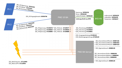

Der Übersicht halber hab ich mal die einzelnen Parameter "visualisiert":
Fur die Regelung entscheidend ist wattbezug und Speicherleistung.
Der Rest ist „nur“ Optik.
