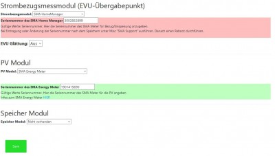

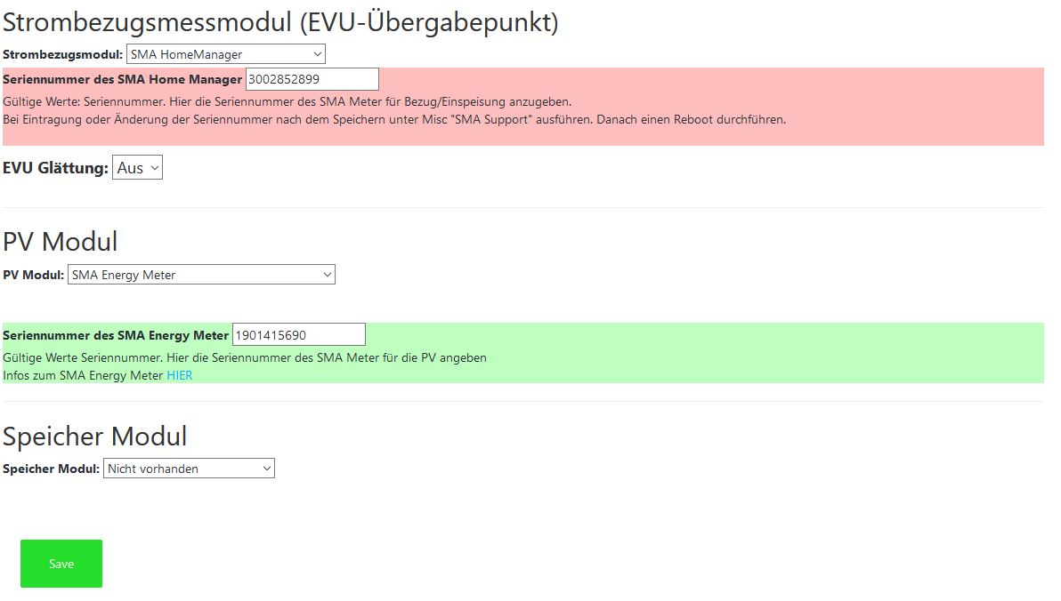

Ich habe heute OpenWB auf meinem pi installiert, den sma HM2 sowie SMA Energy Meter mit den serial nrn konfiguriert, allerdings bekomme ich keine Werte angezeigt...
HM2 im Webinterface in Rot, Energy Meter in grün, was nicht was die Farben zu bedeuten haben

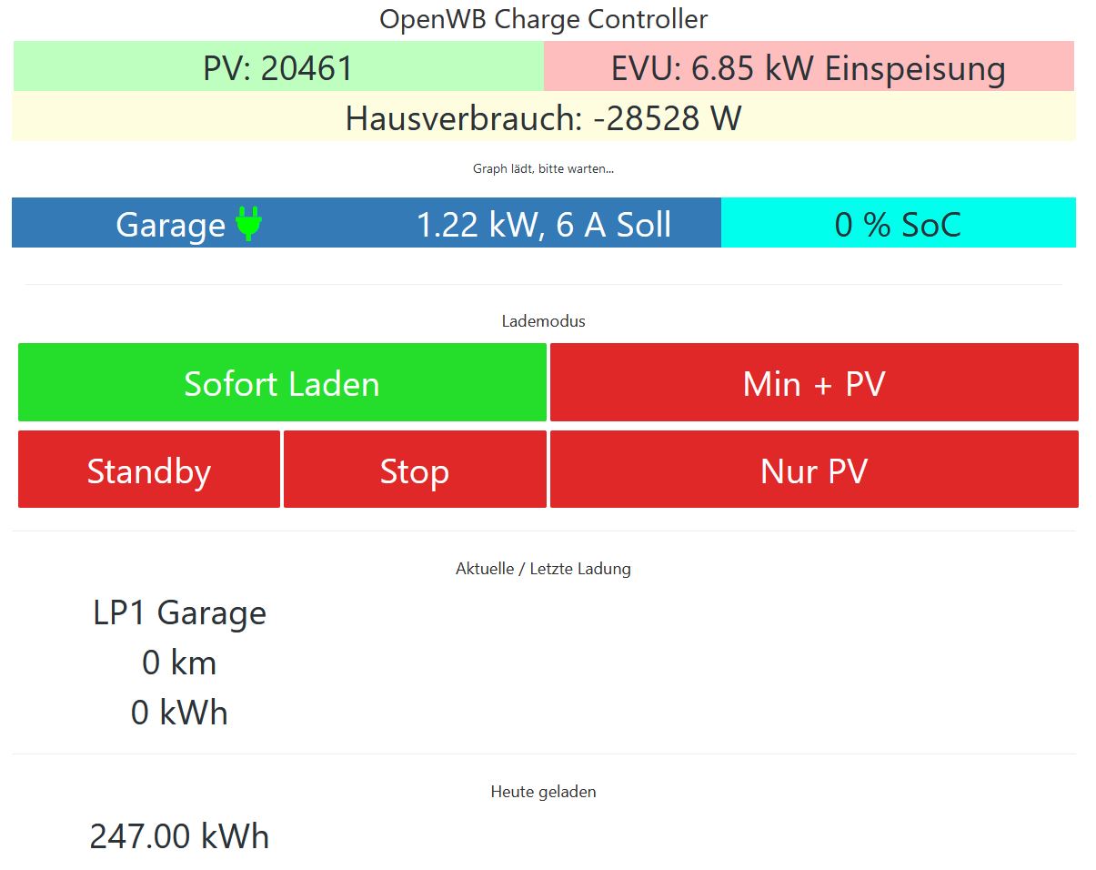

Anbei mal ein Screenshot....
Die Werte passen hinten und vorne nicht... obwohl bei "misc" alles eingetragen ist...
DIe Grafik wird auch nicht geladen, scheint mir alles etwas buggi, Update auf 1.7 funktioniert auch nicht, bleibt kleben
