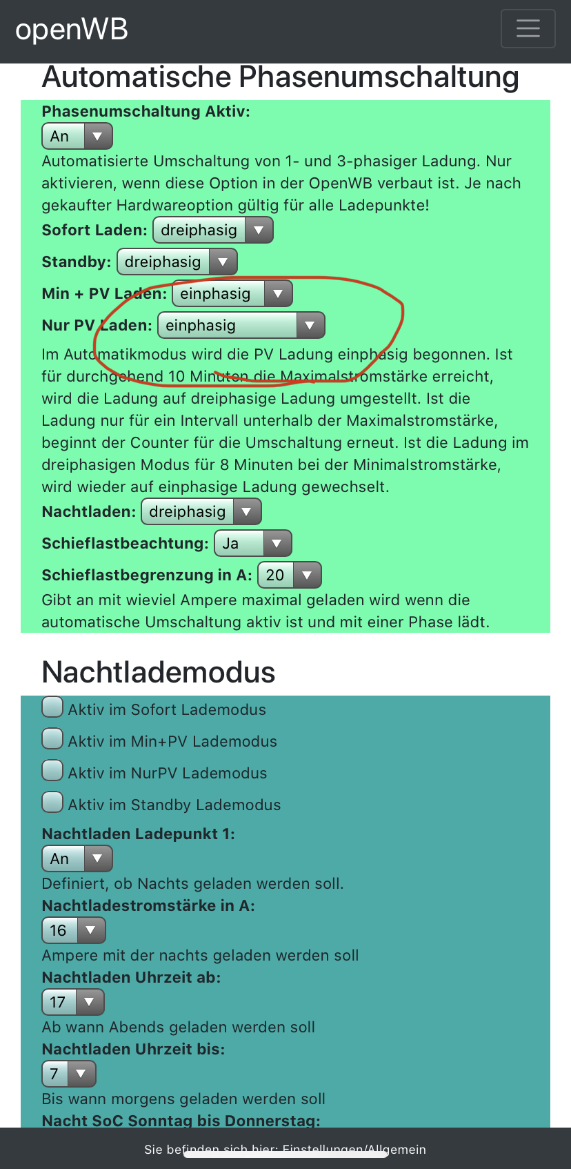

Eingestellt habe ich folgendes:
- unter Einstellungen habe ich die automatische Phasenumschaltung auf AN gesetzt und dann bei nur PV Laden auf Automatikmodus
- bei den Einstellungen für PV Laden die Einschaltschwelle auf 1400 W gesetzt; Mindeststromstärke 6A
Nun ist es leider so, dass er immer mit 3 Phasen reingeht, auch wenn nur sagen wir mal 1500 W Überschuss erzielt werden.
Er läd also immer mit mindestens ca. 4 kW...
Das macht er auch, wenn ich alles auf Einphasig stelle, also Automatikmodus aus und die automatische Phasenumschaltung auf AUS. Wie kann das sein???
Bei höheren Stromerträgen jenseits der 4 kW funktioniert die Ausregelung tadellos, nur eben leider nicht darunter...
Aber auch hier ist es so, dass er auch 3-phasig läf (lt. Anzeige) obwohl in der Software alles auf 1-phasig eingestellt wurde...

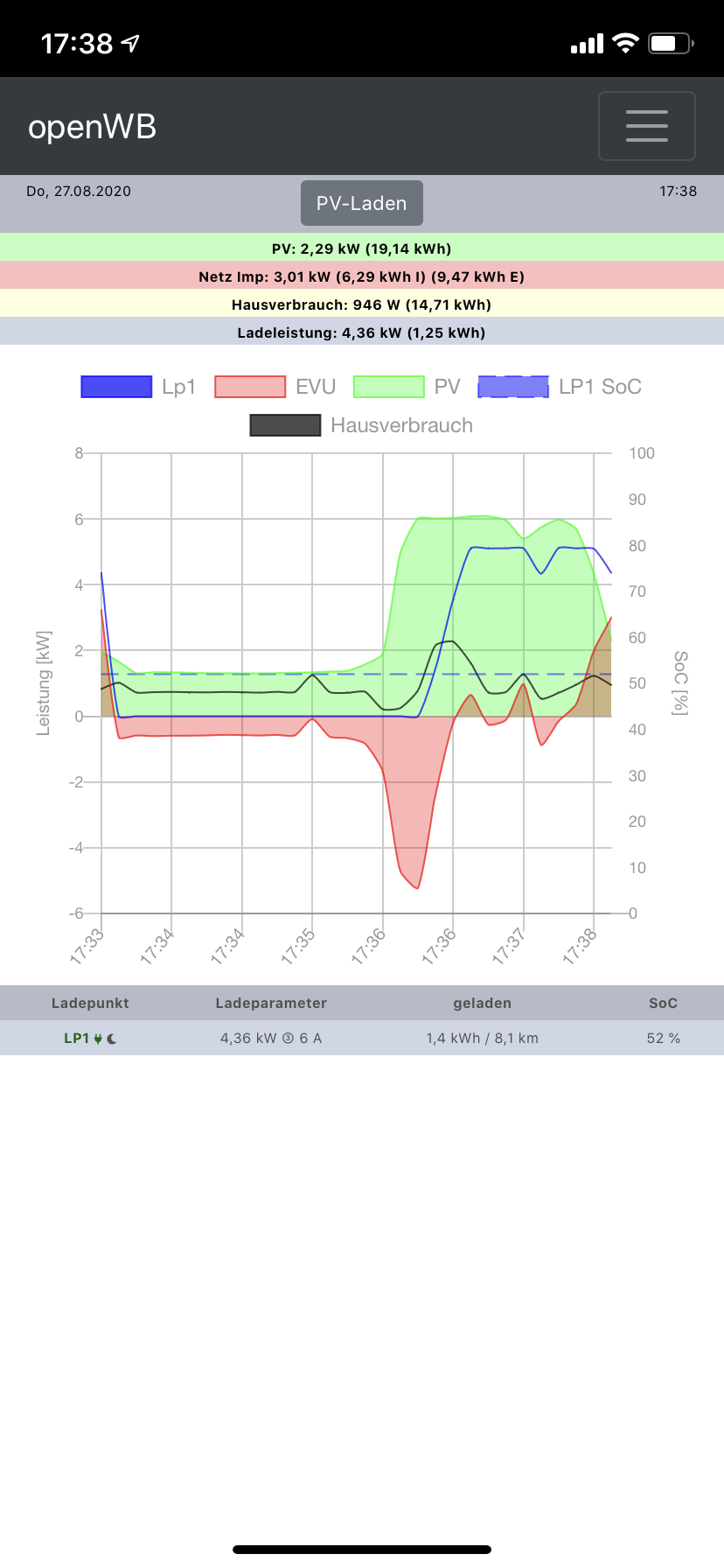

Bei einem PV-Überschuss von sagen wir mal 2 kW müsste er doch ganz geschmeidig mit 1 Phase und 1500 - 2000 W laden. Macht er aber nicht.
Selbst wenn ich alles auf 1-phasig stelle, läd er die Phasen hoch auf 2-3 und ist dann logischerweise bei >4 kW.
Im oberen Bereich bei größer 4 kW regelt er völlig korrekt; aber theoretisch dürfte er gar nicht so hoch regeln, wenn ich nur 1-phasig einstelle...
Komisch ist auch die Kurve Hausverbrauch, da die ja eigentlich linear zur Ladekurve mit ansteigen müsste..???

Die Umschaltung ist nur in der Standard+ verbaut.
Die Software ist die gleiche, die Funktion muss aber hardwareseitig vorhanden sein.
Daher wird immer dreiphasig geladen.
