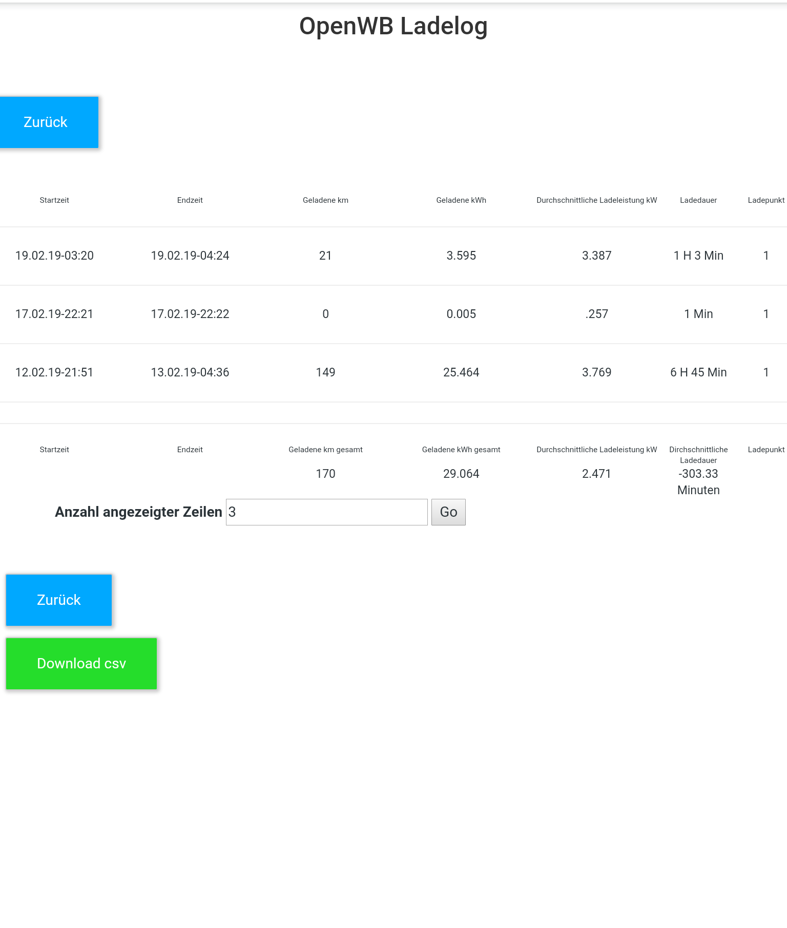

Bei Ladezeiten über 6h gibt es vermutlich einen Überlauf bei der mittleren Ladezeit.

Danke!
Bug ist in 1.23 behoben.
Bitte nochmal probieren.

Bug ist behoben!
