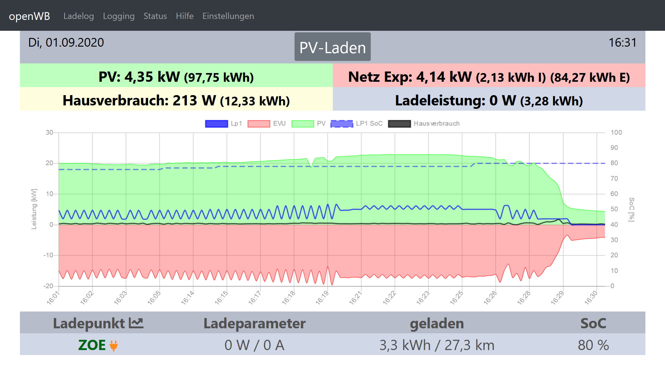

Heute habe ich mal das PV-Laden mit Berücksichtigung der 70% Abregelung beobachtet.
Die Ladeleistung springt ziemlich hin und her:
Woran mag das liegen? Ist in der Regelung eine Hysterese eingebaut, die so ein nervöses Regeln verhindern sollte?
Oder liegt dass an der ZOE, die es bei der Umsetzung der Ladestromvorgabe nicht so genau nimmt?
Meine fängt erst bei 8A an zu laden und damit nicht genug, der gemessene Ladestrom liegt immer 1A unter dem angeforderten Ladestrom.
Wenn also z.B. mit 11A geladen werden soll, fließen laut Zähler in jeder Phase 10A. So ein Offset in der Stellgröße kann eine Regelung ja auch instabil werden lassen.
Andererseits, ist es überhaupt nachteilig (z.B. bezüglich Effizienz) wenn der Laderegler ständig zwischen zwei Strömen hin und hergeschaltet wird?

3p mit 1A-Stufe = 690W-Sprünge
Zumindest ab 16:21Uhr könnte das zum Bild passen.
Dass die Ist-Ladeleistungen etwas unter dem Soll liegen, ist normal.

Stell mal auf 9A minimal.
