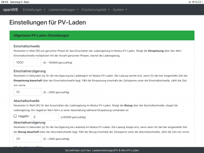

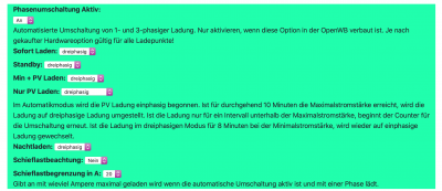

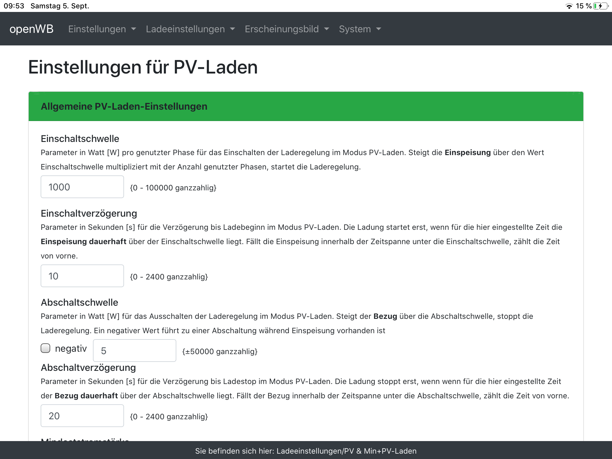

1000 Watt Einschaltschwelle.
Davon ausgehend das der Tesla per automatischer Umschaltung auf einphasig steht.
Die Zoe hat zuletzt einphasig oder dreiphasig geladen?
Wenn letzteres - bei 2 angesteckten und aktiven LP wird die Ladung erst bei:
1000 Watt * 4 genutzten Phasen = 4000 Watt Überschuss gestartet.

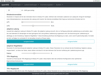

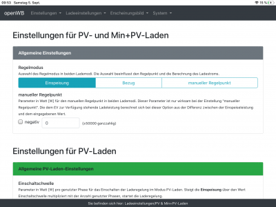

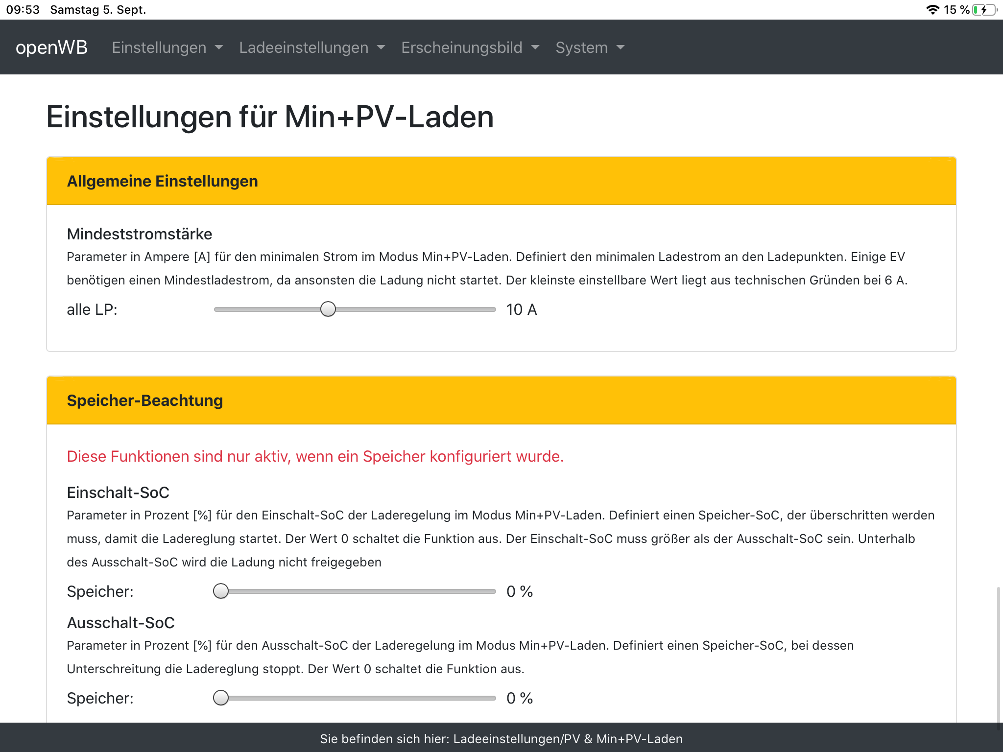

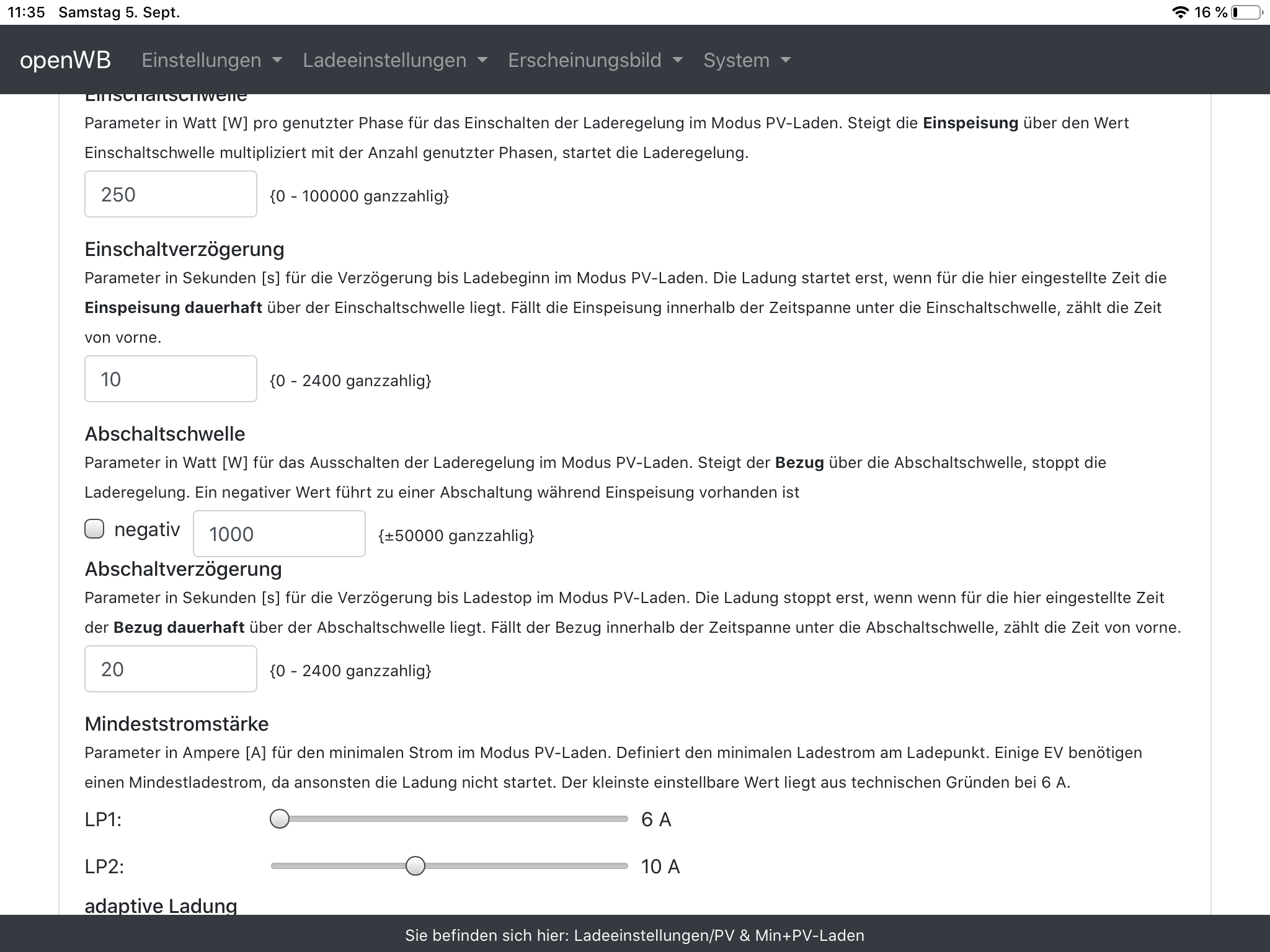

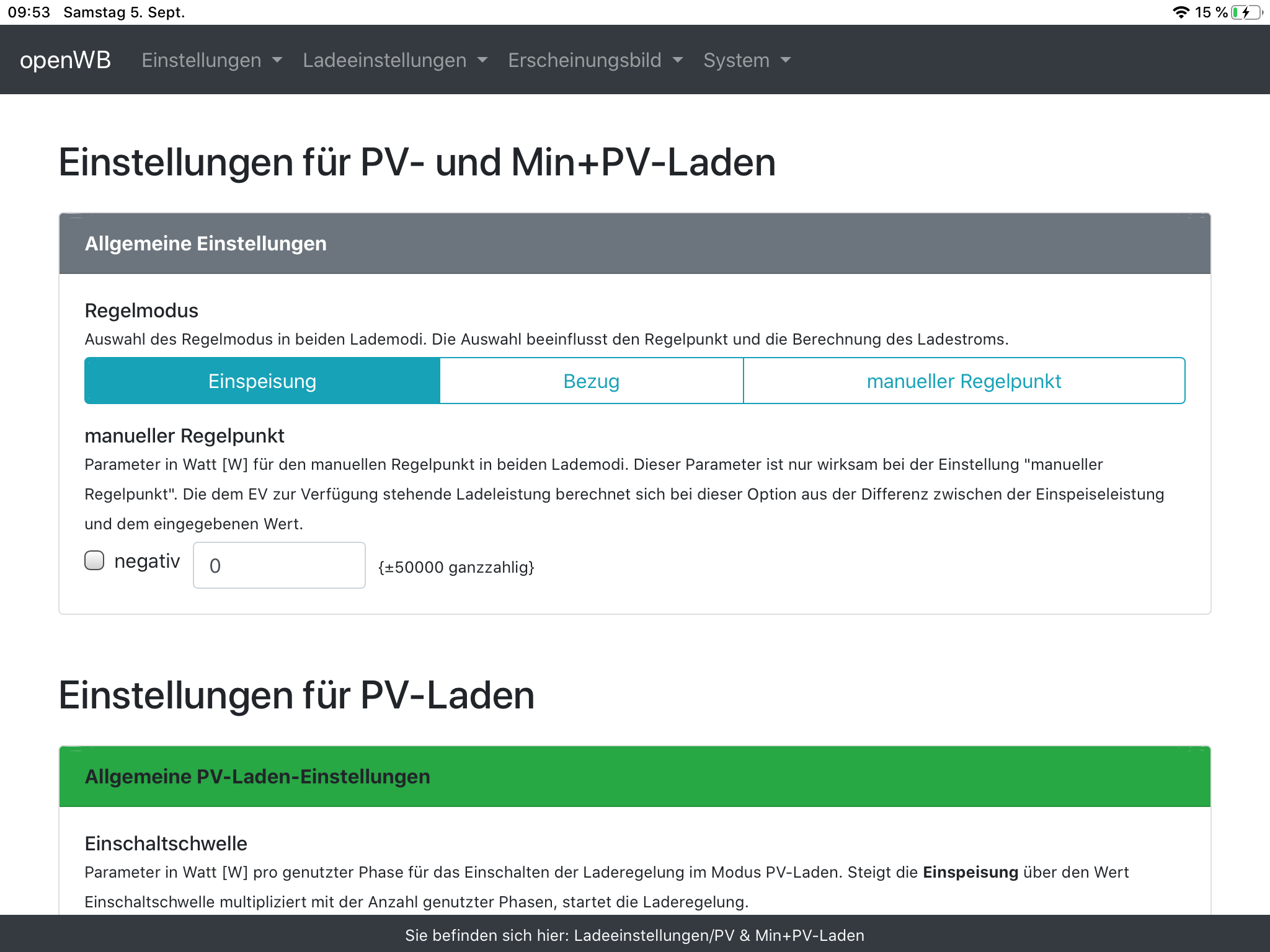

Das war mir nicht bewusst, da ich die Einstellparameter unter PV Laden nicht wirklich nachvollziehen kann. Schon die erste Auswahl des Regelpunktes erschließt sich mir nicht. Ich möchte nur, dass jeder PV Überschuss in die Autos fließt. Was wär hierfür die default Einstellung?

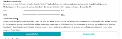

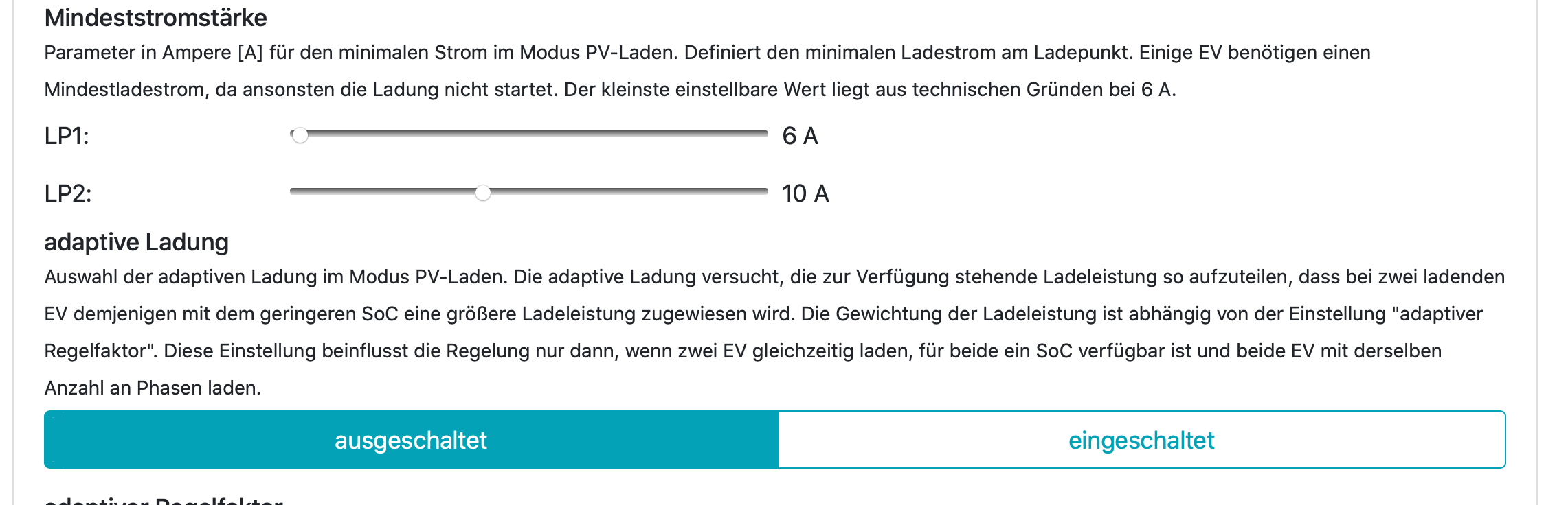

Ich lade alle Autos im PV Modus einphasig. Aber die ZOE scheint das nicht zu interessieren, wenn ich die kleine „3“ in der Ladeparameterübersicht richtig deute. Auch habe ich für sie 10A Mindeststromstärke definiert. In der Übersicht Ladeparameter steht jedoch, dass sie bereits mit 8A angefangen hat zu laden?

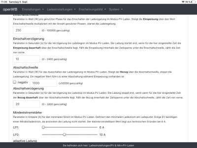

Die Einschaltschwelle habe ich nun auf 250w gestellt. Ergo sollte die PV Ladung spätestens bei 500 W starten?
Die Abschaltschwelle habe ich auf unerreichbare 10000 W gestellt. Aber was soll diese Einstellung? Bedeutet sie, dass bei der Überschreitung diese Schwelle „Bezug“ der zusätzliche Netzbezug gemeint ist? Falls ja, dann Null. Da ich nur PV Ladung möchte.

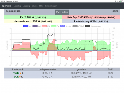

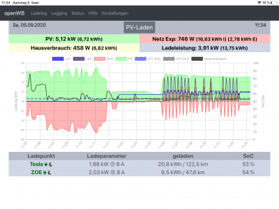

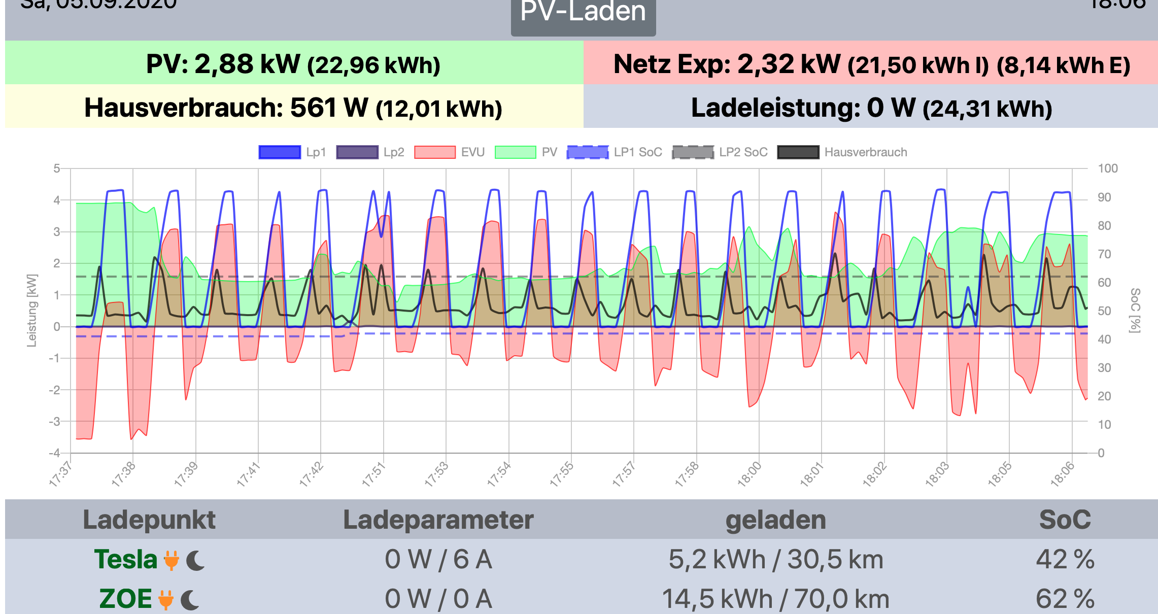

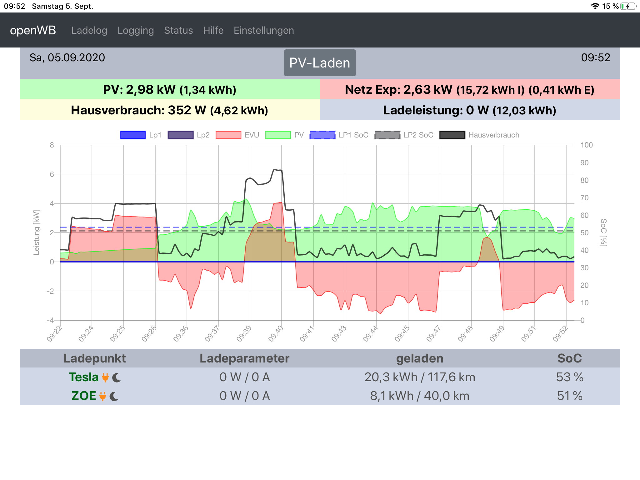

Mit diesen neuen Einstellungen schaltet die ZOE dauernd an und aus im PV Modus. Warum?

Die Zoe lädt dreiphasig.
Einphasig laden tut sie nur wenn der Ladepunkt einphasig angeschlossen ist.
Die automatische Umschaltung ist bei der Zoe nicht erlaubt.
openWB geht daher von 4 Phasen aus.
Stell dir 8 A mal auf 9 oder 10A.
Vermutlich sind die Zacken dann weg.
Manche Zoe kommen mit 8A nicht zurecht.

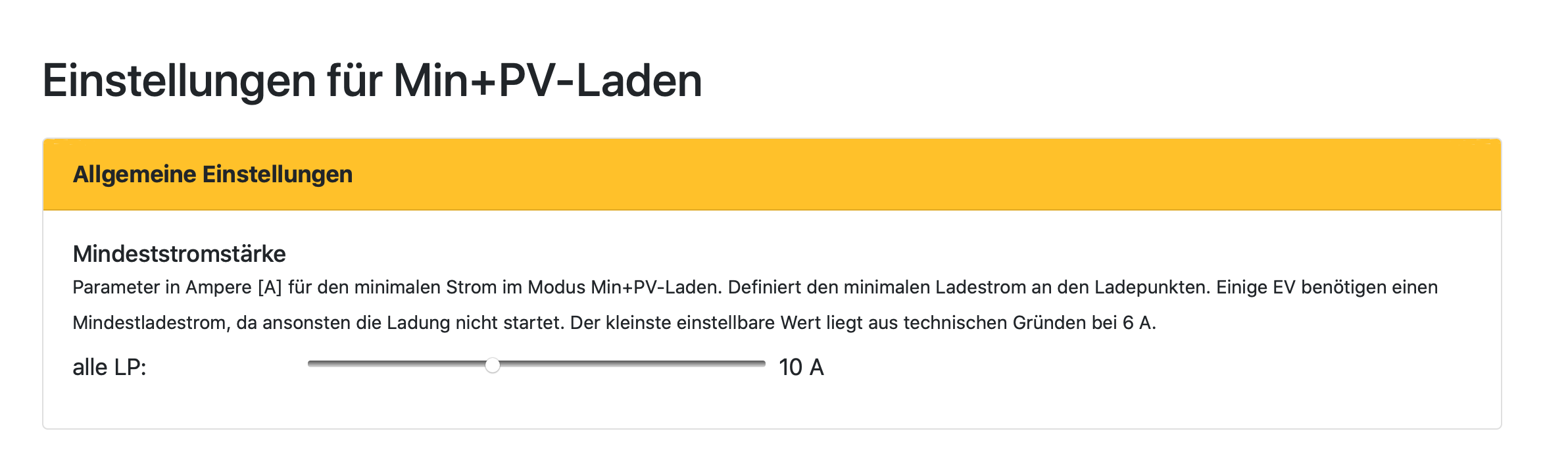

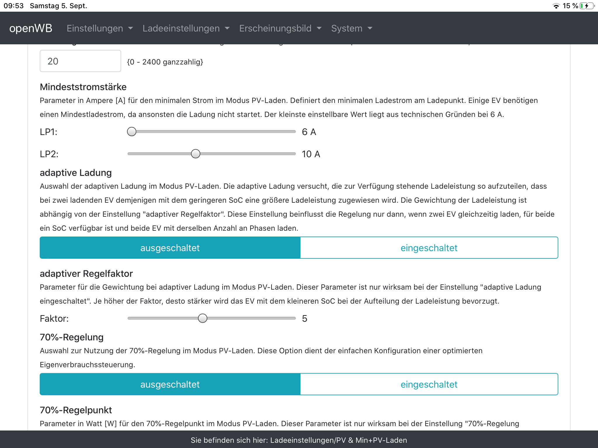

Ich habe nun auf Dreiphasigkeit und 10 A Mindeststrom umgestellt. Die ZOE lädt hin und wieder, aber es sieht so aus als würde der Tesla ihr alles wegnehmen. Auch steht bei der ZOE immer ein Mindeststrom bei Ladungsbeginn von 6A, obwohl ich einen höheren eingestellt habe?

Re: PV-Laden startet nicht
Gut,
Die Zoe darf bei dir auch nur an LP2 laden.
Die Änderung der Phasigkeit der Umschaltung bezieht sich ausschließlich auf LP1.
Hier ist es dann auch der Fall das mit der geringen Einschaltschwelle dennoch gestartet wird, aber aufgrund der Abschaltschwelle zeitnah abgeschaltet.
Einschaltschwelle am besten wieder Richtung 1300 Watt setzen.
Ggf durch anklicken einen Ldepunkt deaktivieren. openWB berücksichtigt das.
Die Zoe an LP2 wird erst ab 4-5kW laden können - da dreiphasig.
