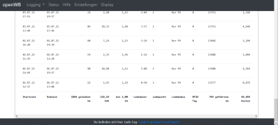

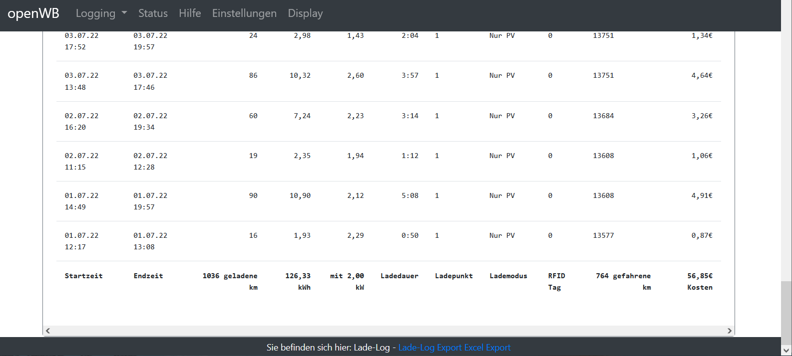

Gibt es hierzu schon eine Entwicklung bzw. Lösung in Aussicht?
Ich bin nun auch auf die OpenWB gekommen und mein Arbeitgeber verlangt zur Abrechnung der Aufladung neben den geladenen kWh und den anderen Daten des Ladelogs auch den Kilometerstand des Fahrzeugs bei Ladebeginn.
Diesen manuell zu notieren und bei der Abrechnung jedes Mal zu ergänzen macht nur vorübergehend Sinn, wenn die Daten auch aus dem Fahrzeug ermittelbar wären oder notfalls auch über das Display bei Ladebeginn eingegeben werden könnten.

Re: Kilometerstand in Ladelog erfassen
Ja, KM vom Soc Module ab ins Ladelog, habe ich mir schon selbst gebaut.
Hallo Heinz,
das hört sich sehr gut an.
Wie hast Du das gelöst? Kann das auch ein Anfänger wie ich dort integrieren?
Gruß Joachim
Gruß Joachim
