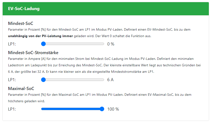

Da ist das tatsächlich „nur“ auf 100% einstellbar im PV Modus.
Ich überlege mir da mal was.

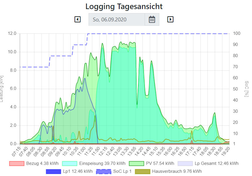

Bei diesem Einstellungen (Soc VW carnet; e-up) lädt er bis der Wagen nichts mehr möchte.
Um 11 Uhr ist 100% SoC erreicht, er lädt bis ca. 12:00 Uhr
