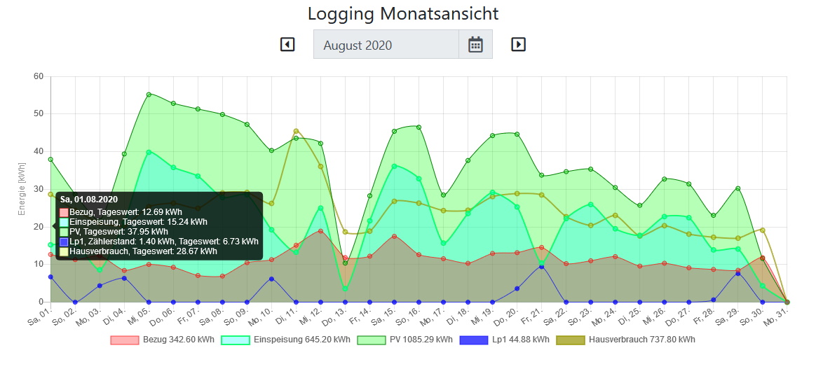

Sorry, stehe gerade auf dem Schlauch und bitte um Hilfestellung:
Dass die Werte in der Monats .csv nicht direkt zur Logging Monatsansicht passen bzw. dort direkt angezeigt werden kam mir merkwürdig vor.
Offensichtlich bildet der Graph die Differenzwerte aus den gespeicherten Summenwerten, stimmt das soweit?
Gibt es eine Möglichkeit die tatsächlich im Graph angezeigten Werte zu exportieren?
(z.b. zur Archivierung oder Weiterverarbeitung in anderen Visualisierungen)

Re: Logging Monatsansicht
Der Graph errechnet sich aus den Tageswerten die Differenzen und zeigt diese an.
Das direkt exportieren kann man nicht, nur selber aus der .csv errechnen.
Der Tagesgraph basiert auf der gleichen Logik.
