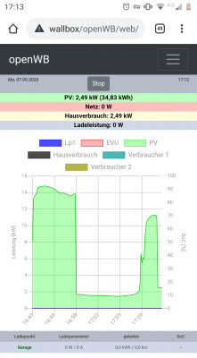

Ich habe ein KSEM am Netzanschlusspunkt angeschlossen und möchte mir damit EVU bzw. den Hausverbrauch anzeigen lassen.
Unter Strombezugsmessmodul habe ich entsprechend "Kostal Smart Energy Meter / TQ EM410" ausgewählt und die richtige IP eingetragen.
Jedoch werden keine Daten angezeigt.

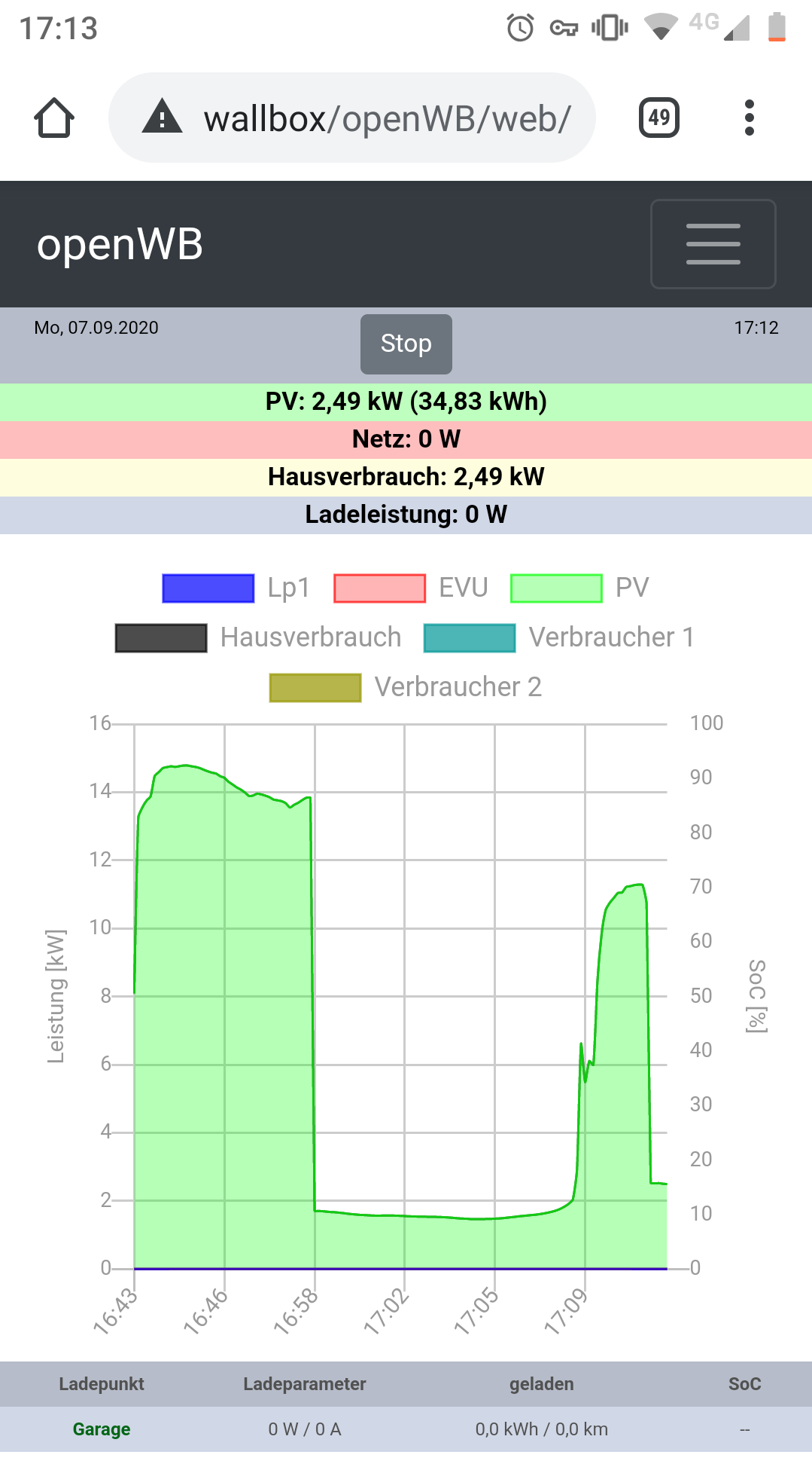

Der Kostal Piko WR wird als PV-Leistung richtig angezeigt. Merkwürdig bzw. falsch ist jedoch, dass der Hausverbrauch immer den gleichen Wert anzeigt wie PV (siehe Abbildung).

Gibt es noch irgendwo eine weitere Einstellung die gemacht werden muss, um das Kostal Smart Energy Meter am EVU-Übergabepunkt auslesen zu können?
Ich habe die IP eingegeben, mehr Möglichkeiten zur Einstellung gibt es hier ja nicht.
Die Leistung für EVU bzw. Netz ist immer 0.

Ist ModbusTCP am KSEM aktiviert?

Danke! Das war das Problem. Offensichtlich hatte ich nicht richtig gespeichert.
