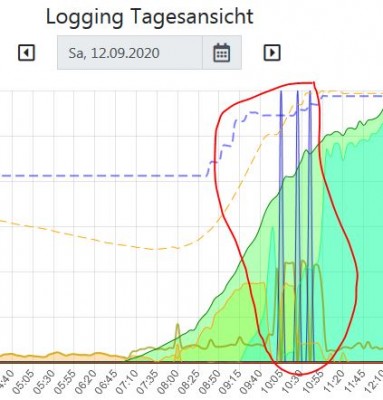

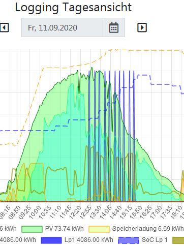

1.) falsche Daten Verarbeitung / Anzeige:
- fürs laden werden nur diese Peaks angezeigt
- es wurden gestern kein 4086 kWh geladen :-) ... wie kann ich das korrigieren?

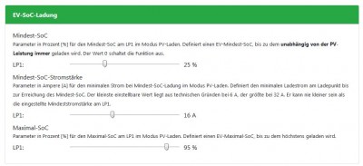

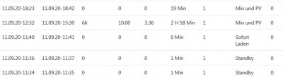

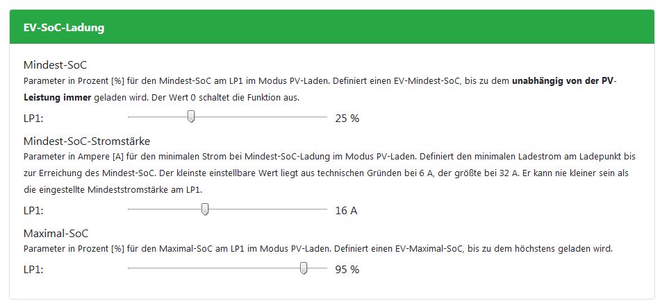

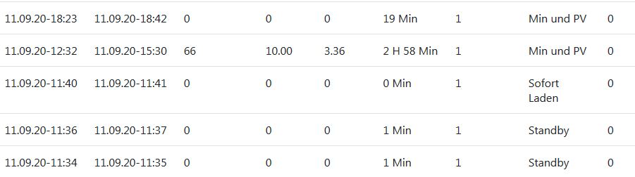

2.) das Laden kann nur manuell abgebrochen werden
- der gewählte Lademodus war immer MIN+PV
- bei 95% SOC wird das laden aber nicht abgebrochen und man muss manuell abschalten (Stop klicken)
Des Weiteren war gestern Abend dann irgendwann die Sonne weg und auch dann musste ich von Hand stoppen. Wie kann ich in welcher Logdatei erkennen warum weiter geladen wird?

1. liegt am initialen Ladezähler, ist künftig nicht mehr da.
2. Min+PV lädt immer + Überschuss.
Die Einstellung sind für den Modus PV.
Du möchtest auch eher den PV Modus nutzen nehme ich an.

1)
Der tagesgraph basiert auf den absoluten Zählerständen.
Go-e liefert nur sehr ungenau volle kWh. (+-15% sind wohl üblich)
Daher die Zacken.

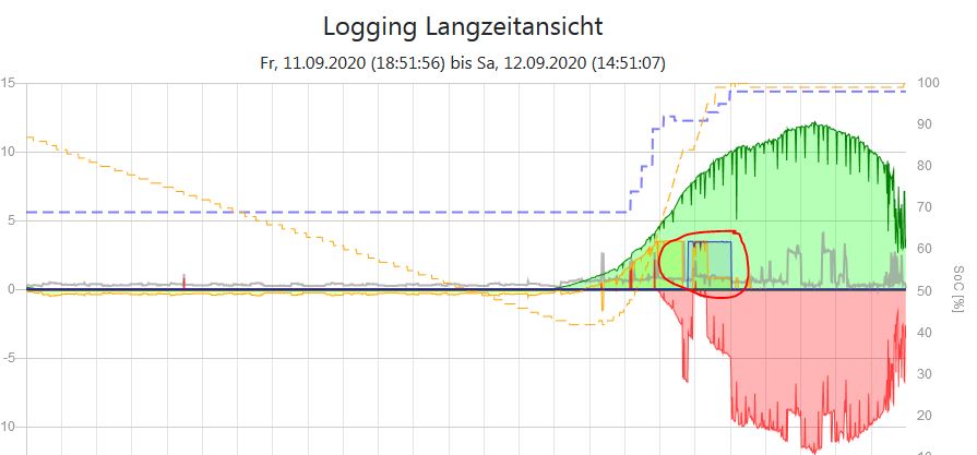

0) erledigt, dann müsst Ihr mal den Link unter Einstellungen ändern :-)
1) Ok, aber dann müsste die Darstellung in den anderen Graphen ähnlich falsch sein ...

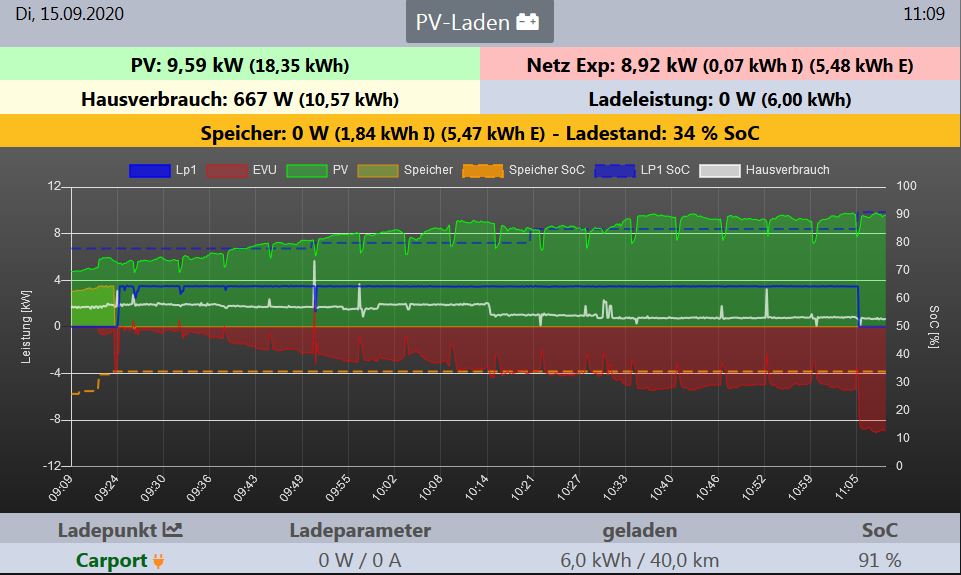

2) scheint nun zu gehen steht auf PV-Laden bei 98% und nichts geht ins Auto ... schon mal besser als vorher :P mein Fehler :roll:

1) nein, Hauptseite und langzeitgraph sind „flüchtig“ und basieren auf den Watt Werten.
Tages-/ Monatsgraph sind persistent und basieren auf Zählerständen.

wegen der Go-e-"Zacken":
Das hier wäre besser geeignet gewesen:
viewtopic.php?f=10&t=1204
Warum?
* besseres WLAN
* potenterer Prozessor und das Wichtigste:
* echter 3p-Zähler mit RS485-Auslesung von A, kW, kWh genau wie in openWB

Danke für die Info, dadurch das die Funktionen nicht negativ beeinflusst werden und es nur Optik ist bin ich glücklich ;)
