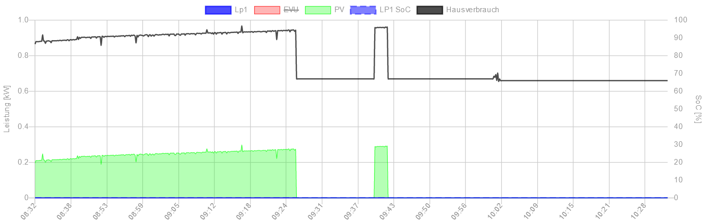

Re: Probleme mit PV - Erzeugungsmodul und SMA - Modul
so langsam kommt etwas Licht ins dunkle. Ich hatte, um genau dieses Problem mit dem Sunny Boy etwas eingrenzen zu können, ein downgrade von der Nightly auf die stable 1.7 gemacht. Dort ging es auch nicht. Also musste es irgendwas hier vor Ort sein. Also wieder zurück auf die Nightly 1.8.403 geupdatet. Die Daten hatte er alle übernommen und passten. Doch nun hatte ich keine Werte vom SMA Energymeter. Es war zum verrückt werden. Vorhin hatte ich dann mal den WR vom Netz genommen. Und siehe da...es kamen Werte vom EnergyMeter. Stecker ich das Netzwerkkabel ein, kommen keine Bezugs/Einspeisedaten vom EnergyMeter. Beides läuft über SpeedWire. Es wurde weiter nichts verändert.
Läuft da bei Speedwire irgend etwas nicht sauber ?
Ansonsten sind keine Probleme, laut Sunny Explorer.
Hat jemand eine Idee ?
das mit dem 502er Port war auch erst mein Gedanke. Aber ich habe im System absolut nix verändert, außer das Update der openWB.
FHEM liest die Daten auch, wie immer, korrekt aus. Nehme ich den SunnyBoy aus dem Netzwerk (also wirklich Netzwerkstecker ziehen), habe ich auch wieder Hausverbrauchswerte vom SMA SHM/EM. Stecker ich den WR wieder an, friert der Hausverbrauch auf den letzten Wert ein und dann schreibt er im Graphen eine Linie.
Ist das bei dir auch zu beobachten ?
Um kurz nach 10 Uhr hatte ich das Kabel kurz am SunnyBoy abgezogen. Kann man im Graphen schön sehen.
Er hat jedoch auch den WR abrufen können. Aber die Kurve hat er auch gleich der SHM Kurve genommen.
Haben EnergyMeter und SHM beides noch in der Version 1.

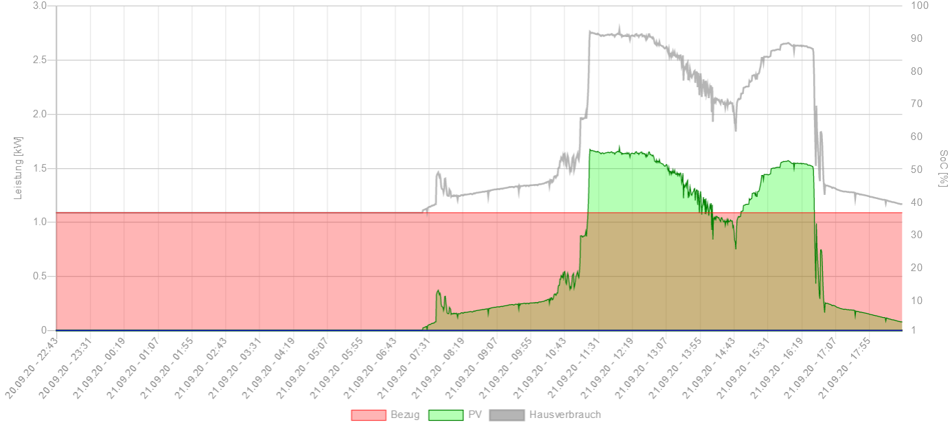

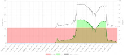

gestern Abend nochmals den Tipp von Kristian befolgt. Nochmals den Port des ModBus geändert, abgespeichert. Danach wieder auf Port 502 gestellt, abgespeichert. Alles lief. Vorhin nach Hause gekommen und mir den Graph angesehen. Der sieht wie folgt vom heutigen Tage aus:
Irgendwie alles komisch. Stelle ich jetzt den Port wieder neu ein, läuft alles für ca. eine Stunde...
