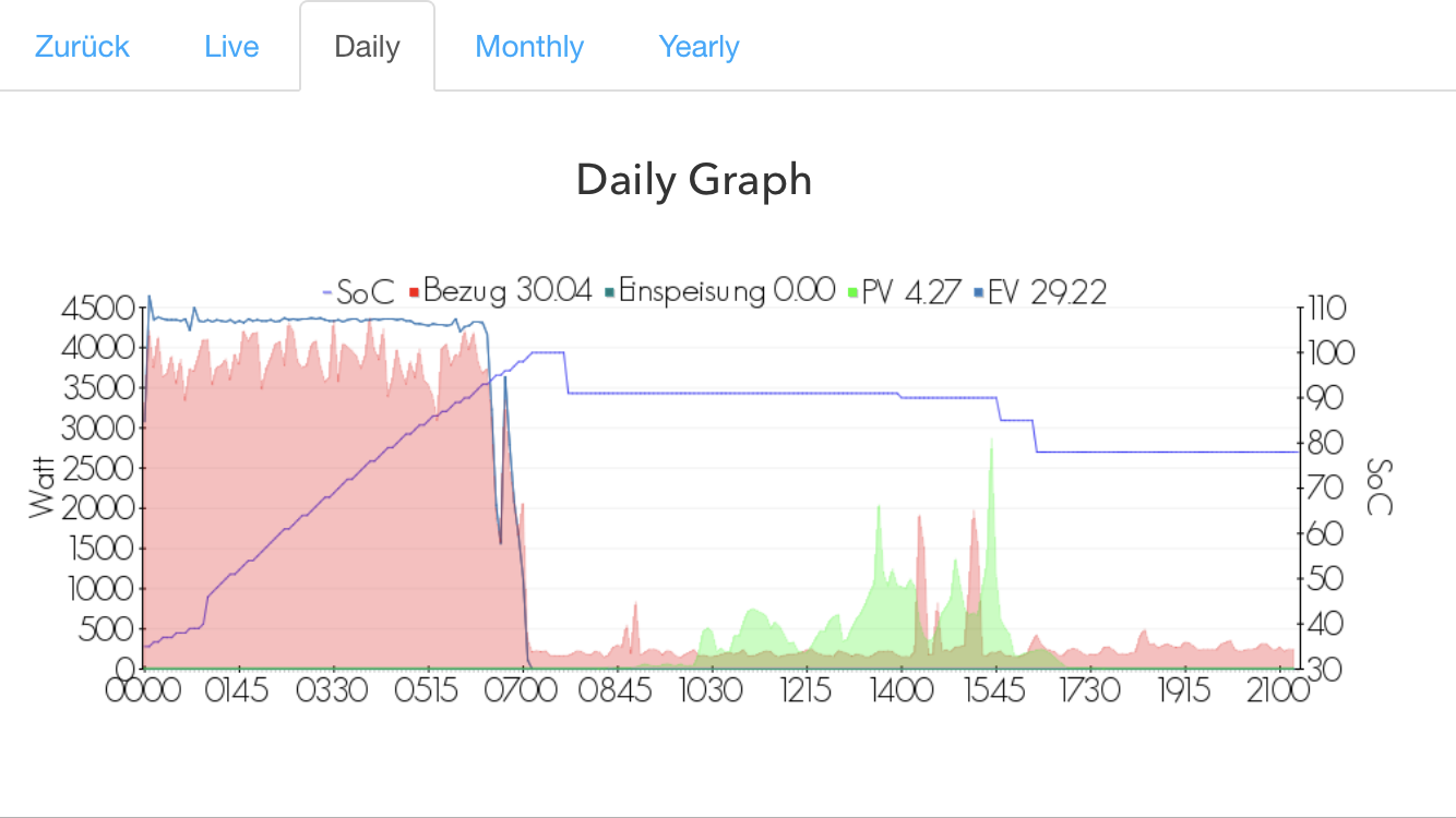

Beta 1.23. Nachtladen 24-6 und 6-10 Uhr. Nacht SOC SO-DO 50%. Nacht SOC FR-SO 100%.
Hat die letzten Tag wie eingestellt funktioniert, auf Heute, Freitag, wurde aber bis 100% geladen. Ist das so gewünscht? Hätte die Ladung auf den zweiten Ziel SOC erst für die Nacht auf Samstag erwartet.

In der Nacht von Do auf Fr wurde mein Auto trotz Begrenzung im Nachtladen auf 50% voll geladen. Ich denke dies ist ein Bug.

Donnerstag 0 Uhr und Freitag 23 sind beide Freitag. Ersterer aber für Freitag Früh und Zweiterer für Samstag Früh. Wie unterscheidest Du das?
Ach so. Wenn ich NL ab 18 Uhr hätte, würde am Freitag Abend wird noch bis 50% geladen und dann Samstag 0 Uhr weiter bis auf SOC 2?
Muss ich dann nächste Woche noch mal beobachten.
