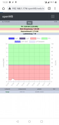

Ich hab die openwb als bausatz und leider wird die ladeleistung nicht erkannt.
Auch lädt er immer mit 2,8 kw auf einer Phase. Woran könnte es liegen? Lieben Gruß Dennis

Es ist der bausatz https://openwb.de/shop/?product=openwb- ... asig-kopie
Die verkabelung:
Per usb ist eine kleine zusatzplatine angeschlossen, an der eine kleine rote led leuchtet.
Von dort gehen 2 Drähte ab die sowohl in den sdm630 auf A&B als auch beim evse.
Einstellungen: ich hab dort nicht viel verändert, nur modul Konfiguration für die pv-anlage die wechselrichter und den sma energy meter. Zusätzlich hab ich den lp1 Namen geändert und eingestellt das er nach neustart auf pv Laden geht.
Ich gehe also davon aus das es richtig ist das der lp1 auf "openWB series 1/2 mit geeichtem Zähler v2" steht.
Kann man das problem vielleicht irgendwie näher eingrenzen?
Lg Dennis

Das umstellen auf "openWB series 1/2 mit geeichtem Zähler" hat leider nicht geholfen. Die Ladeleistung wird immer noch nicht angepasst und die 2.8 KW werden als Hausverbrauch dargestellt.
