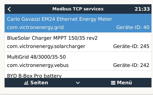

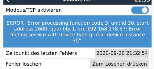

nach der Installation des neuen Victron Energy Meter (EM24 Ethernet Modbus TCP) funktioniert unsere OpenWb leider nicht mehr richtig, da sie den Energy Meter nicht mehr finden kann.
Victron hat jetzt den EM24 Ethernet Modbus TCP auf die interne Geräte-ID 40 gelegt, aber die OpenWB versucht auf Geräte ID 30 die Werte zu bekommen dies sehe ich in der Fehlermeldung.
Frage: Kann man das in der OpenWb umstellen?
Danke im Voraus
Gruß Michael

Re: Victron Energy neuer EM24 Ethernet Modbus TCP
Hat sich nur die ID geändert oder auch die Register?
Doku dazu zur Hand?

Hi
soweit ich sehen kann nur die ID
Gruß Michael

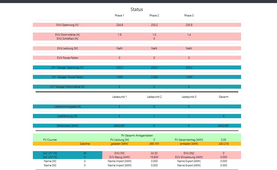

Hallo Zusammen,
Danke für die Implementierung der ID Umstellung.
Leider bekommt die openWB nicht alle Informationen vom Energy Meter siehe Bild
Alle relevanten Informationen werden ausgelesen.
Was nicht ausgelesen wird, wird außerhalb vom Status auch nirgends verwendet / angezeigt.
