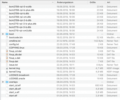

Jepp, leider sieht die SD im Mac so aus:
Die Einstellungen bekomme ich aus dem Backup vom November ja wieder raus, aber die Daten sind halt weg. Kann man defekte SD-Karten irgendwie zum Leben erwecken, um noch an die Daten ranzukommen?
(Und ja, ich schreibe heute 100 Mal: "ich soll regelmäßig ein Backup machen") :|

Das eigentlich Dateisystem ist ext4 und vom mac nicht lesbar.
Ggf sind die Daten noch da.
