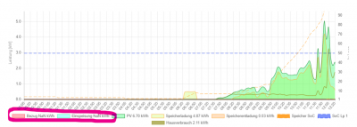

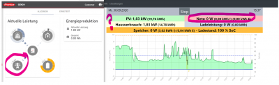

ich bin neu hier und begeistert vom OpenWB und deren Community.
Bis dato lief das System perfekt habe aber nun ein Problem nach einen Softwareupdate des WR Fronius Gen24+ ( Vorserie ).
Laut Websocket werden 1,58KW eingespeist, was im OpenWB ( 1.8.400Beta )aber nicht angezeigt wird.
In der Tagesübersicht habe ich weder Einspeisung noch Bezug
Was immer stimmt ist die PV Erzeugung.
Kann mir ggf. jemand helfen bzw. hat jemand das gleiche Problem.
Sonnige Grüße aus Südbayern
Franz

Temporär als evu Modul fronius s0 oder Primo wählen.
Bug der API ist bereits an fronius mitgeteilt.
Re: Hausverbrauch / Einspeisung falsch nach Fronius Gen24+ Update
Top...Funktioniert einwandfrei.
Vielen Dank für die schnell Antwort.
