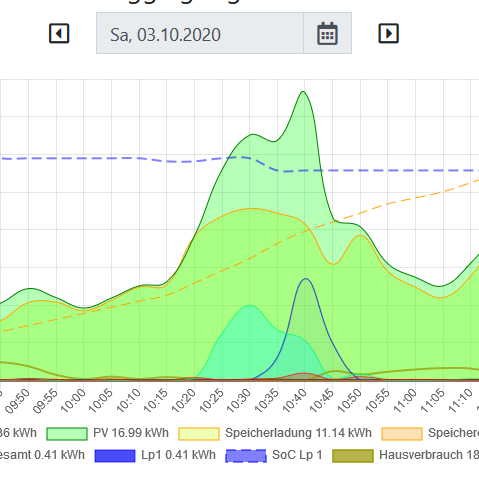

im ersten Bild sieht man den SoC von dem ZOE, da aber OpenWB geladen hatte nur durch anstecken des ZOE, ohne meiner Meinung nach hätte laden dürfen, denn der Akku vom Haus war noch am Laden und wir haben eigentlich nicht eingespeißt, vor allem keine 3*750W die ich als Einschaltschwelle eingestellt habe, hab ich meine Nightly um ca. 10.20Uhr auf die aktuellste Nightly (1.8.406) upgedated.

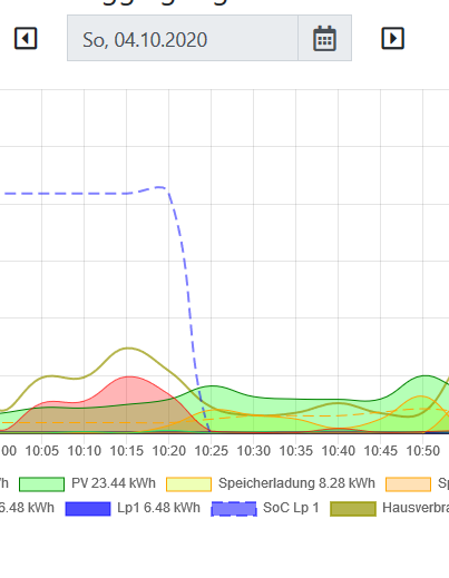

Nun zeigt die OpenWB aber den SoC nicht mehr an, die App von Renault zeigt sie an, ich kann mir nicht vorstellen, das Renault am Sonntag genau um 10:20 was geändert hat ;). Ich habe dann auf Stable gewechselt, hat nichts gebracht, davon ab das in Stable meiner 3 Wechselrichter nicht richtig abgefragt werden, dann auf die Beta, alles nicht gebracht, die Box rebooted, die Box ausgeschaltet, die Einstellung für das Login bei Renault raus genommen und wieder rein genommen, alles ohne Erfolg!

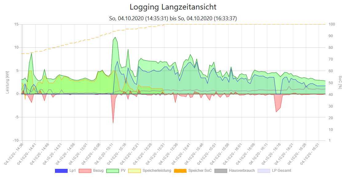

Ich brauche unbedingt den SoC! Das mit dem reinstecken und sofort laden kann warten, eventuell ein wenig Tuning an den Parametern, sonst regellt die Box schon recht gut:
Um ca. 16:10Uhr haben wir den ZOE kurz abgesteckt und in die Garage gefahren.

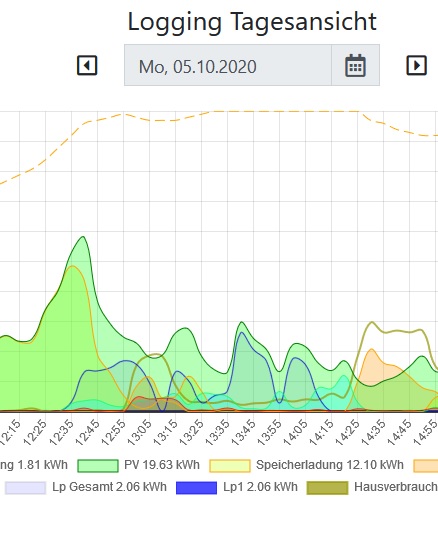

Heute wird noch kein SoC angezeigt in OpenWB, hab aber seit Gestern eingstelle, das er nur bei angestecktem ZOE abfragt.
Aber warum wird der ZOE geladen wenn der Akku vom Haus noch nicht voll ist, es war auch nicht soviel Überschuß vorhanden das der Akku 5kW bekommt und wir einspeisen. Dachte es wäre so eingestellt, das der Akku 100% haben muss bervor das Auto Strom bekommt, der mind. SoC vom ZOE steht auf 0 da ja keine Werte kommen, also dürfte das Auto doch nichts bekommen, oder verstehe ich das falsch, steht auf PV-Laden.
