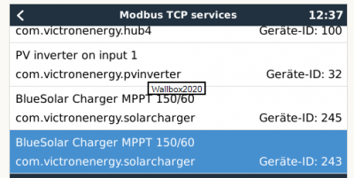

meine PV ist jetzt in Betrieb gegangen, die openWB 2 (Bausatz) läuft seit gestern. Nun müsste ich die PV-Module einbinden. Die Venus GX sammelt die Daten der MPPTs (Registerstartadresse 771, zwei Units/Instanzen) und einem EM340 (Energiemengenzähler, Registerstartadresse 1026) , der als PV-Inverter konfiguriert ist,und stellt diese in den genannten Units/Registern bereit. In der Konfiguration kann ich einen Victron MPPT für PV-Modul zwei auswählen, was mir für mein Verständnis nicht weiterhilft. Was muss/kann ich tun, um diese Register den PV-Modulen der openWB zuzuordnen?

Ausgelesen wird durch das Modul Register 789. Das sollte die kumulierte PV Leistung sein.
ID dann die vom Venus GX
Re: Anbindung 2er Victron MPPTs und einem EM340
das ist nicht der kumulierte Wert. Dies ist einer von vielen MPPTs. Ein MPPT ist eine separate Hardware und es können mehrere in einer Anlage vorhanden sein (siehe Anhang). Der obere PV Inverter ist der genannte Carlo Gavazzi EM340.

Es sollte eigentlich ein Register geben (ID vom Venus GX) dann den Gesamt PV wert bereitstellt.
Könntest du mir dieses nennen?
Ich bin parallel gerade dabei mir die Daten nach influxDB/Grafana zu holen. Einen solches Register konnte ich bisweilen nicht finden und kumuliere in Grafana com.victronenergy.solarcharger."PV power" aller solarcharger und der com.victronenergy.pvinverter."L(1|2|3) Power". Das Victron-Portal scheint dies auch zu tun.

Kannst du mal prüfen ob auf ID 100 das Register 850 den richtigen Wert bringt?
Theoretisch sollten das alle DC MPPTs sein.
Das passt, ist sie Summe aller Solarcharger (Gleichstrom)! Jetzt fehlt noch der PV-Inverter (ab Register 1026, Wechselstrom) um die Gesamtleistung zu erhalten. Ist dies über MQTT abbildbar?
Ergänzung: eleganter wäre es bei PV-Modul 1 den Victron mit dem PV-Inverter hinzuzufügen.
