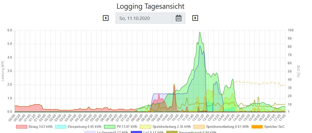

Da heute wieder etwas Sonne war habe ich MIN+PV gestartet und Schwubs beim Umschalten von dreiphasig auf einphasig wurde die Ladung unterbrochen (siehe Bild).
Als ich zum ID3 ging diesen aufsperrt und mich kurz reinsetzte ging die einphasige Ladung weiter.
Ich vermute ich habe der OpenWB Unrecht getan, zu vermuten es liegt an ihr. Wir wissen ja schon das der ID3 Probleme beim PV laden hat, wenn die Sonne etwas länger weg war, wird bei erneuten Ladestart nicht reagiert bzw. die Ladung läuft nicht wieder an. Daher muss man MIN+PV nutzen.
Mir scheint der ID3 verträgt aber auch kein Umschalten, zumindest nicht von drei auf einphasig.
Umschaltungen von ein- auf dreiphasig hat ja zuvor funktioniert, siehe Bild.
Kann Jemand die Beobachtungen bestätigen?
