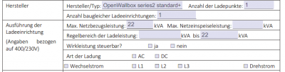

könnt ihr mich beim Ausfüllen des Formulars zur Beantragung / Genehmigung der 22kw OpenWB unterstützen?
Da werden Fragen gestellt wie:
Maximale Netzbezugsleistung (in kVA) 22
Maximale Netzeinspeiseleistung (in kVA) 22
Regelbereich der Ladeleistung: x kVA bis y kVA (0-22 kVA?)
Wirkleistung steuerbar: JA?
Art der Ladung: DC?
Wechselstrom: L1 L2 L3
Danke & Gruß
Tom

Wer installiert die Box? I.d.R. würde der Elektriker auch die Beantragung übernehmen, einige Netzbetreiber verlangen wohl dass ein eingetragener Elektriker dies macht.
Maximale Netzeinspeiseleistung (in kVA) 0
Regelbereich der Ladeleistung: x kVA bis y kVA 1-22kVA
Wirkleistung steuerbar: ja.
Art der Ladung: AC
Drehstrom (und damit L1-L3)
Art der Ladung: AC

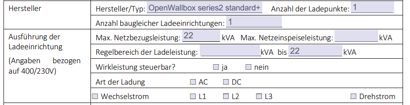

Hallo zusammen
mein VNB bzw. EVU möchte noch cos phi im Betrieb wissen. Könnt ihr mir da weiterhelfen?
Gruss
Enrico
Gruss
Enrico

Das hängt vom angeschlossenen Auto ab...
- Beiträge: 4271
- Has thanked: 20 times
- Been thanked: 156 times
Re: Hilfe beim Ausfüllen des "Antragsformulars für Ladeeinrichtungen" beim EVU
Haben die einfach das Formular für sonstige Großverbraucher ohne Sinn und Verstand kopiert?
Die openWB ist ja kein Verbraucher, der großen Blindstrom produziert, sondern lediglich ein "sehr smarter Schalter", der Spannung zu dem Auto freischaltet. Dann müsstest Du die Angabe nach jedem Wechsel des Fahrzeugs korrigieren, auch wenn mal eben der Nachbar lädt. Ich würde da eher "nicht zutreffend" hinschreiben.
