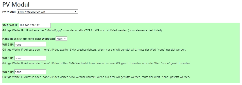

Also habe ich versuchshalber einen meiner Raspberries jetzt als openWB Stand Alone mit 5 Zoll Touchscreen eingerichtet und es scheint auch irgendwie zu funktionieren. Aber das Einzige, was ich damit jetzt testweise mal anbinden konnte, ist mein SMA Sunny Tripower 9000TL-20 Wechselrichter über LAN-Anschluss mittels SMA ModbusTCP (auf ID 3).
Aber das Einzige, was mir dann im openWB Webinterface vom Wechselrichter angezeigt wird, ist der (tatsächlich auch vollkommen korrekte) PV Gesamtertrag von mittlerweile 77937.220 kWh.
Alle anderen Werte des Wechselrichters stehen stur auf 0 bzw. 0.000.

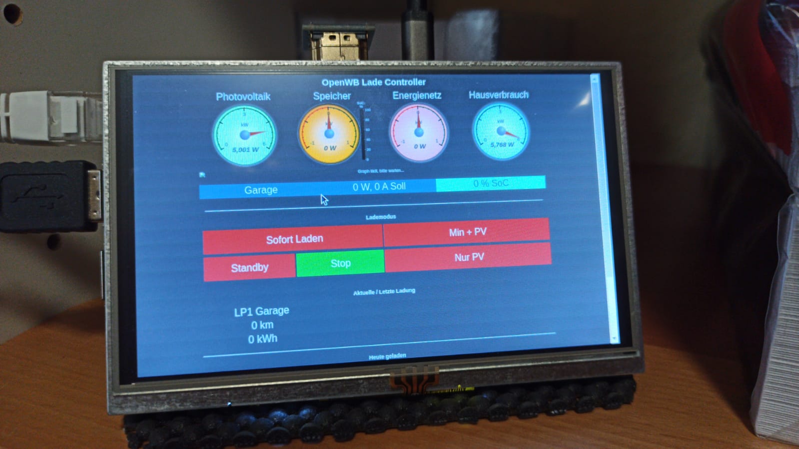

Aber da ich erwartet hatte, dass auch PV Tagesertrag, Monatsertrag und Jahresertrag sowie dieser PV Counter (was ist der PV Counter denn?) angezeigt werden müssten, dachte ich, dass da etwas schief läuft. Werden diese Werte grundsätzlich nicht aus dem Wechselrichter mit übernommen, oder muss ich dafür noch irgendwas einrichten oder nachrüsten?
Auf jeden Fall hast Du aber Recht und jetzt bei Tageslicht wird auch die Momentanleistung der PV Anlage angezeigt. Allerdings passt nur der Gesamtertrag zu 100% und die Momentanleistung weicht oft kurzzeitig stark von der Momentanleistung ab, die das originale SMA Programm (Sunny Explorer) ausgibt. Aber ich schätze das ist, weil beide (openWB und Sunny Explorer) einfach zu unterschiedlichen Intervallen die Daten auslesen.
PV Tagesertrag, Monatsertrag und Jahresertrag sowie dieser PV Counter bleiben aber leider weiter immer stur auf 0 stehen. Was müsste ich denn machen, damit auch diese Daten angezeigt werden?

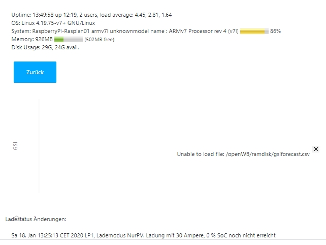

Heute ist mir aufgefallen, dass das GSI Diagramm nicht mehr geladen wird, auch nicht, wenn ich den Raspberry neu boote. Ich bin mir sehr sicher, dass das neulich noch korrekt angezeigt wurde, als ich alles erstmalig ausprobiert hatte ...
