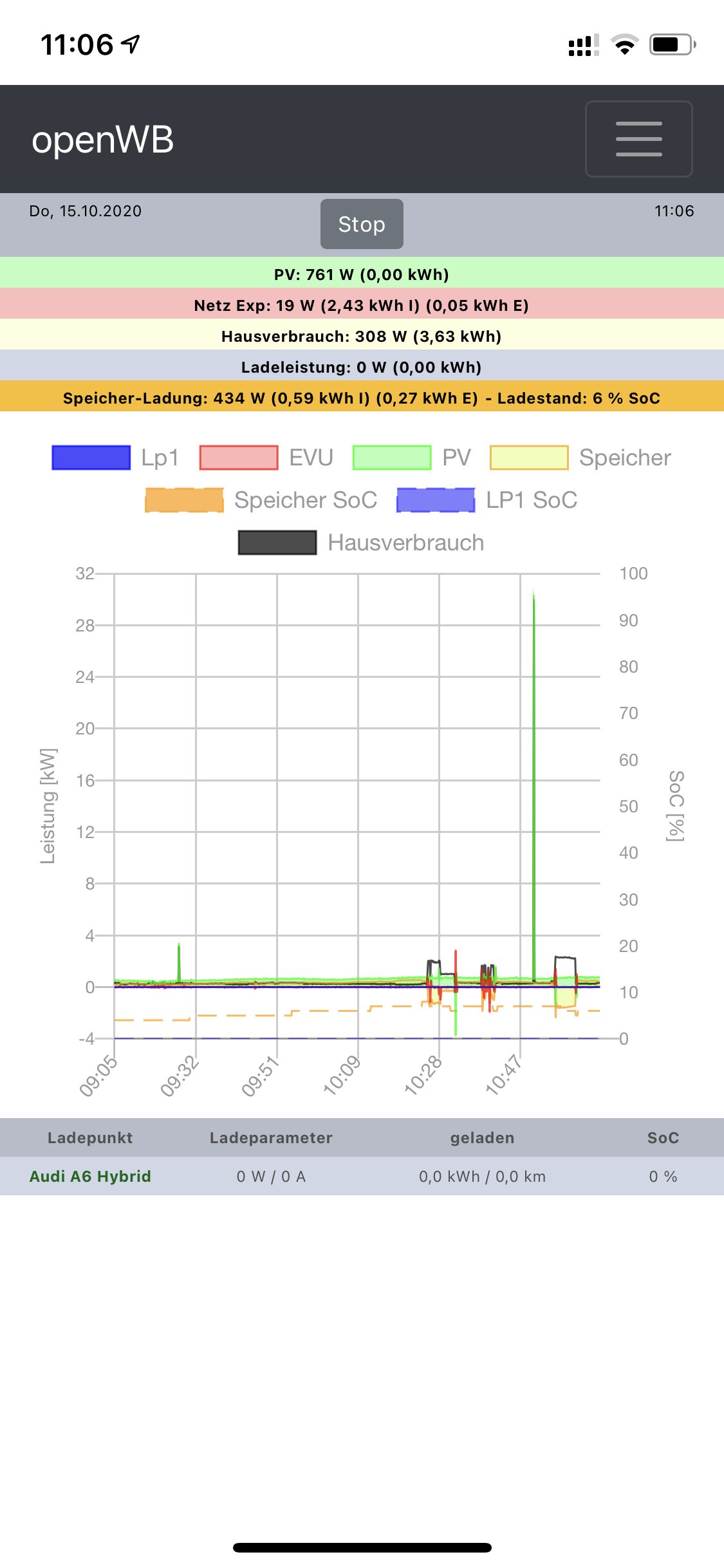

mit der aktuellen 409 und auch mit der 408 habe ich unerklärbare Peaks im Solarertrag. diese kommen sporadisch, aber doch regelmäßig alle 2-3 Stunden, manchmal auch öfter. Da die Solaranlage nur 5.22 kWp hat, kann es also kein Realer Messwert sein. ist das bekannt?
Nach "Back-Flasch" auf die Beta 400 ist es (scheinbar momentan) nicht mehr vorhanden.
Solaranlage ist Solaredge mit Speicher und SE-Meter

Re: Aktuelle Nighty führt zu unerklärbarem Peak im Solarertrag
Das sieht tatsächlich so aus! "technisch nicht möglich" heisst bei dir: die Anlage kann gar nicht so viel erzeugen?
Exakt das habe ich auch.
was hat dein Log ergeben?
Ja, sollte im der 410 weg sein wieder.
Ich muss leider enttäuschen, auch in der 10er noch vorhanden...
Bei welchem setup?
Sprich welche / wieviele SE WR? Welche FW?(auf den SE)
Bei mir sind seit dem Update keine Peaks mehr aufgetaucht...
Habe ich bei uns auch gesehen, werden morgen wenn der ZOE abgesteckt ist auf die 410 wechseln und wenn sie noch auftreten Rückmeldung geben.
