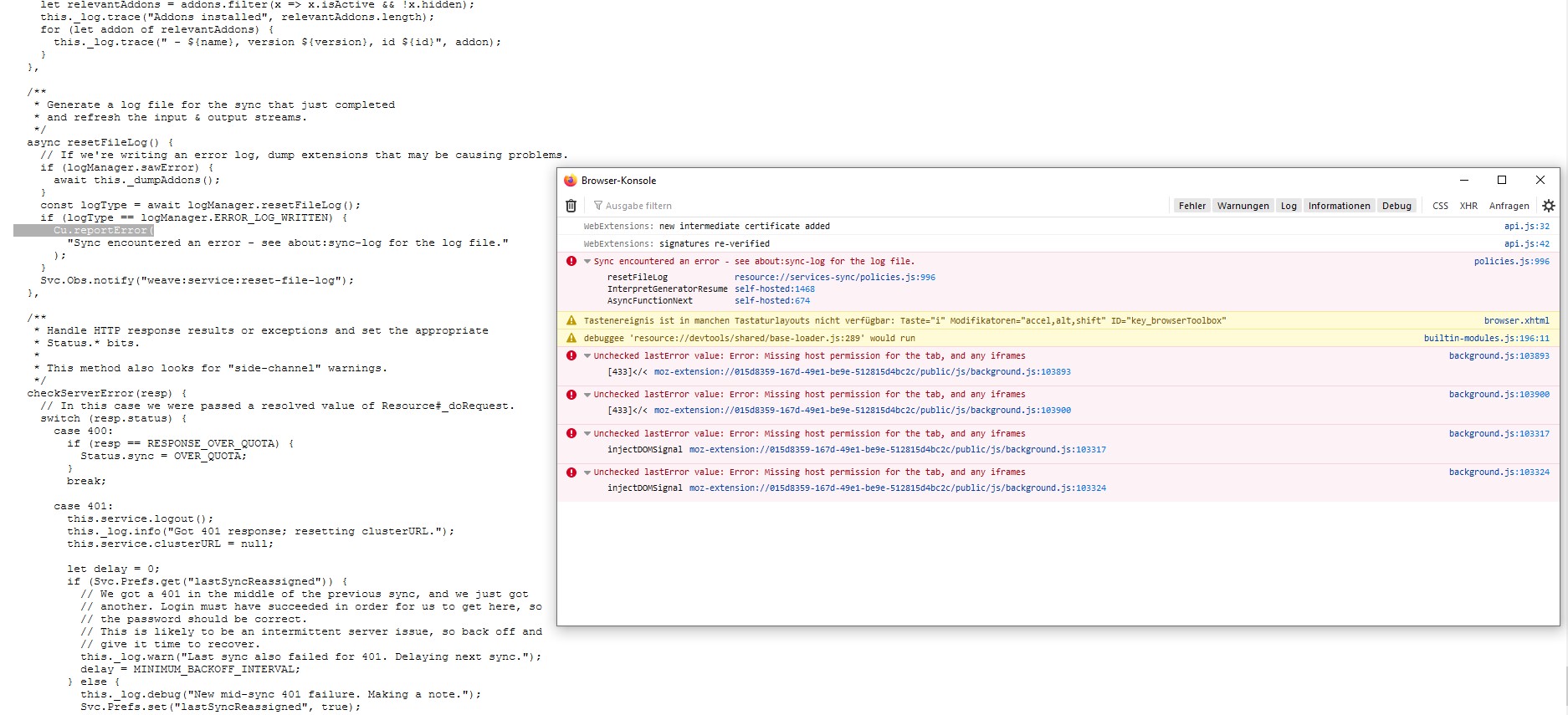

Anbei ein paar Screenshots. Wenn du mehr Infos benötigst, dann bitte genauer sagen was du brauchst:

Geht es mit nem anderen Browser?
Das scheinen Firefox interne Dinge zu sein.
Die files gehören soweit nicht zur openWB
