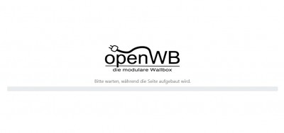

heute wurde mein DSL-Anschluss umgestellt und so war ich den Vormittag nicht mit dem Internet verbunden.
Dabei ist mir aufgefallen, dass die Weboberfläche der OpenWB nicht geladen wird. Eine Verbindung steht aber, da ja im heimischen LAN angeschlossen.
Die Startseite bleibt hängen und der übliche blaue Ladebalken lädt nicht:

Re: Internetzugang für die grafische Weboberfläche notwendig?
Hier noch einmal das Bild.

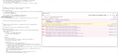

Das hängt vom Browser ab. Hier sollte es eine Javaskript Konsole geben.

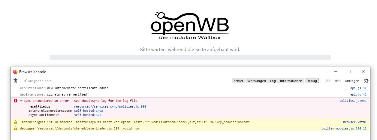

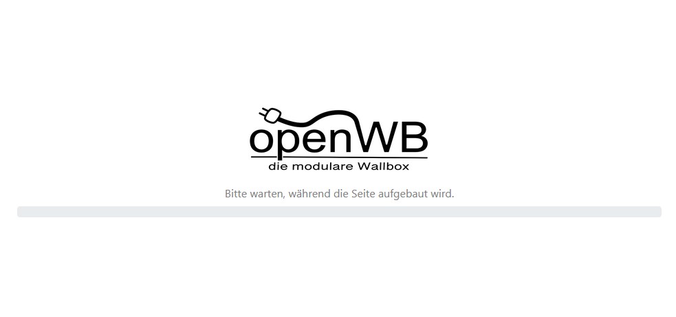

Anbei ein paar Screenshots. Wenn du mehr Infos benötigst, dann bitte genauer sagen was du brauchst:
Ich muss dazu einfach den Router einmal neu starten und für ein paar Minuten ist ja dann keine Internetverbindung vorhanden.
DHCP-Server im Router kann ich fast ausschließen, da die OpenWB ja weiterhin erreichbar ist, nur lediglich die Startseite nicht aufgebaut werden kann.
Geht es mit nem anderen Browser?
Das scheinen Firefox interne Dinge zu sein.
Die files gehören soweit nicht zur openWB
Router neu gestartet....
- Durch Refresh getestet, Startseite lädt
- Weiter Refresh probiert... nach ca. 1 Minute lädt die Seite plötzlich nicht mehr und bleibt mit o.g. Bild stehen.
- Router hat Verbindung mit dem Internet... Seite lädt wieder auf allen 3 Browsern automatisch! Ich musste nicht refreshen!
Getestet mit Firefox, Chrome und Edge (Chrome und Edge auf neuester Version, aber Gundeinstellungen, weil ich zu 99,9% Firefox nutze)
Firefox auf neuster Version, aber ziemlich viele AddOns.
Soeben im privaten Firefox-Fenster probiert.
Selbe Erscheinung.
ABER: Ich habe einmal genauer den Zeitpunkt getestet:
- Router (O² Homebox) startet neu und ist nicht mehr per Weboberfläche erreichbar, OpenWB Startseite aber funktioniert wie gewohnt.
- Sobald der Router wieder erreichbar ist aber noch nicht mit den Internet verbunden ist (Status Internet: Keine Verbindung) funktioniert die Startseite nicht mehr. Und zwar genau zu diesem Zeitpunkt, denn genau da ist der Ladebalken der OpenWB-Startseite stehen geblieben. Nach einem Refresh der Seite dann nicht erst losgelaufen.
- Exakt zu dem Zeitpunkt, wenn die O² Homebox die Internetverbindung hergestellt hat, startet auch automatisch der blaue Ladebalken der OpenWB Startseite und alles wird angezeigt.
Selbe Erscheinung.
